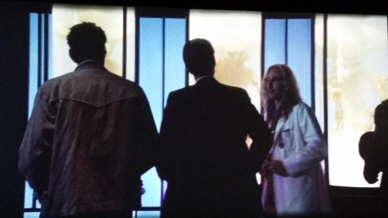

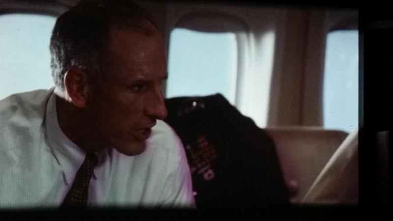

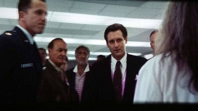

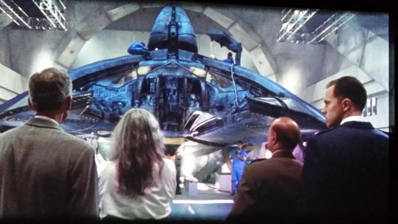

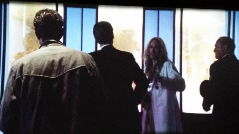

So was lange wärt wird endlich wahr.

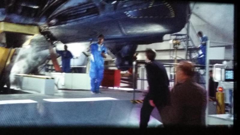

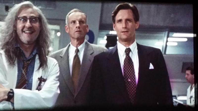

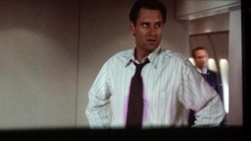

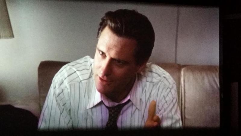

Film wurde auf einer B12 angeschaut mit dem gleichen ergebniss. Es liegt also mit Sicherheit nicht an der E15!
Bilder im Anhang
Bin gespannt auf eure Kommentare zum Thema.
LG Udo
Könnte das an einer verheizten Kopie liegen, die an den dunklen Stellen
(Wärmeabsorbtion) zu heiß geworden ist und sich auch in die umliegend
hellen Stellen strahlend verfärbt hat? Ich hatte sowas mal bei Blues Brothers.
Bei diesen ID-Fotos, scheint die Kopie das auch nur in der unteren Bildhälfte
zu haben...
Bearbeitet von Sebastian (Änderungen anzeigen)
Erstens: Die Farbverfälschungen in den Bildern sehen (leider) definitiv anders aus, als bei den beiden von mir genannten 16 mm Kopien, was die Diskussion natürlich noch umfangreicher werden läßt.
Zweitens: an einen Hitzeschaden glaube ich nicht; ich hab genug Prevost Erfahrung, um das beurteilen zu können.
Drittens: hab ich mir gedacht, daß das nichts mit Ernemann 15 zu tun hat.

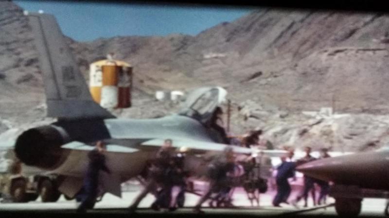

Ich habe eine 16mm Kopie von FLUSSFAHRT MIT HUHN auf AGFA Material, die aehnliche Symptome hat. Manchmal gibt es um dunkle/schwarze Stellen einen lila Schatten, wie in Udo's Kopie von INDEPENDNCE DAY. Ich glaube in einem englischsprachigen Internetforum nannten die Leute das "AGFA-rot".
Vielleicht liegt es am Filmmaterial,vielleicht wurde im Kopierwerk ein Fehler gemacht. Wer weiss...
Sebastian brachte es auf den Punkt. Die Kopie wurde regelrecht "gebraten" und das auf einem nicht gleichmäßig ausgeleuchteten Projektor. Hier heizten sich die Schichten so stark auf, dass eine chemische Reaktion auf der Emulsionsseite eintrat, daher diese Verfärbungen, die eigentlich Ausblutungen der Farbkuppler sind.
Fehler im Guss schließe ich eigentlich aus, sowas tritt nur sehr sehr selten auf und sollte bei der Kontrolle im Kopierwerk eigentlich auf dem Müll landen, aber gut, auszuschließen ist bei der Kontrolle in so machem Großkopierwerk außerhalb D sowas natürlich nicht.

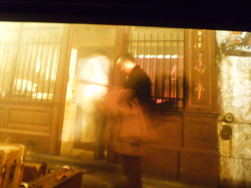

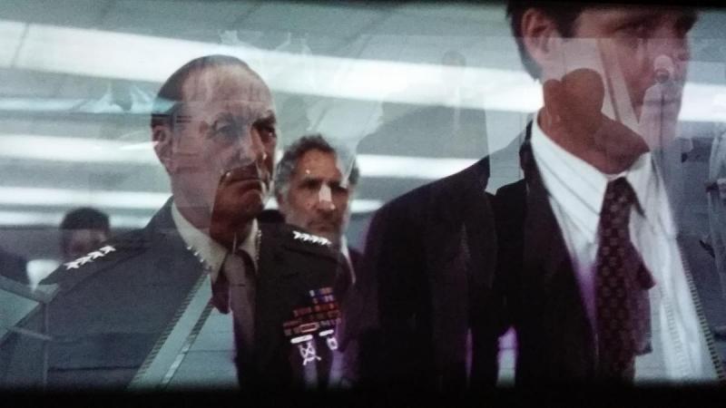

Ich hatte mal eine Kopie in Händen, die wohl noch wesentlich mehr 'gebraten' wurde.

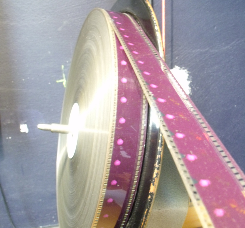

Das sah auf dem Umroller schon heftig aus, die komplette Oberfläche war rötlich geworden:
Der Brandfleck war mehr oder weniger durchgehend schwarz, und mit Schärfe war auch nicht mehr viel:
Wie bei Udos Kopie hat es hier auch diesen lila 'Hof', aber zusätzlich war sie auch komplett in den Rotbereich gekippt.
Auf dem Bild sieht man das nicht wirklich, weil nur hastig von der Leinwand abfotografiert.
Material ist Acetat gewesen. Gefadet war sie nicht, das konnte mann an den Allongen sehen.
Durch die Hitze wird die Kuppler-schicht regelrecht aufgebrochen, die Farbkuppler werden zum Diffundieren angeregt, ähnlich wie kochendes Wasser auf der Herdplatte, dadurch verflüchtigen sich die obersten Schichten (blau und grün) da die rote Schicht direkt auf dem Träger gegossen ist, bleibt sie am längsten, nimmt aber auch die meiste Hitze auf, andauernder, aber geringer Wärme und UV Einwirkung bluten die Kuppler nur aus (siehe die ID4 Kopie) bei schlimmeren Stadien haben wir dann sowas wie hier gezeigt. Übrigens, Fuji-material bleicht ins blaugrüne aus, und der Träger löst sich von der Schicht (Versuch über zwei Jahre im Heimischen Garten unter dem Balkon gespanntes Filmstück)
