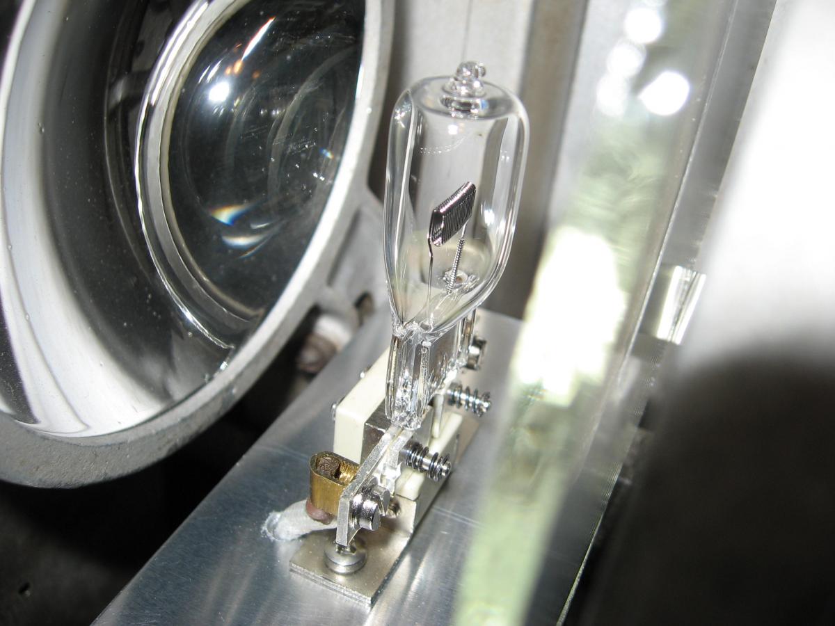

Trotzdem hat es sich gezeigt, das die Lampen fast immer mitten im Film ihr Leben aushauchen.
Deshalb lasse ich sie nie länger als max 55 Stunden drin.
Bei einem Stückpreis von knapp 4 Euro ist das vertretbar.
Ein Dimmermodul sollte wegen der induktiven Last des Transformators mindestens 2000W können.
Der Lampentrafo sollte mehr als 400W haben wegen der Sättigung.
