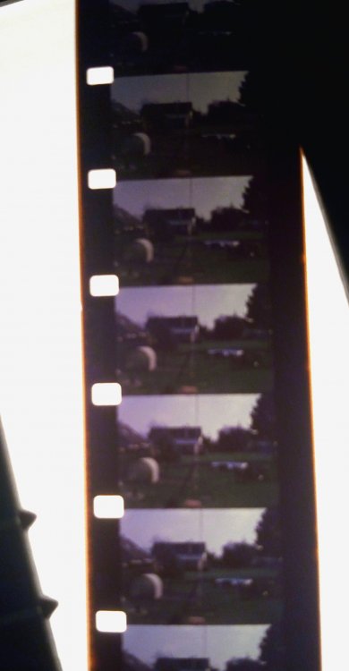

Heute habe ich getestet, wie viel Fogg der Eterna 500T hat. Nach drei Minuten Rodinal 1+50, zeigte er ganz leichten Fogg an den Rändern. Grau ist der schnippsel auch nicht geworden. Da stehen die Zeichen gut für Umkehrentwicklung.

Der 500T lässt sich erstaunlich gut umkehren. 25 ASA T und normale E6-Zeiten, haben es ziemlich gut getroffen. Ist war noch etwas zu dunkel aber das kann man ja leicht ändern. Die E6 Chemie war nicht frisch, das sollte ja nur ein kurzer Test werden. Morgen geht es mit frischer Chemie weiter... und die passende Zeit wird gefunden.
Hier noch ein Bild. Ist in Wahrheit viel besser und schärfer.
