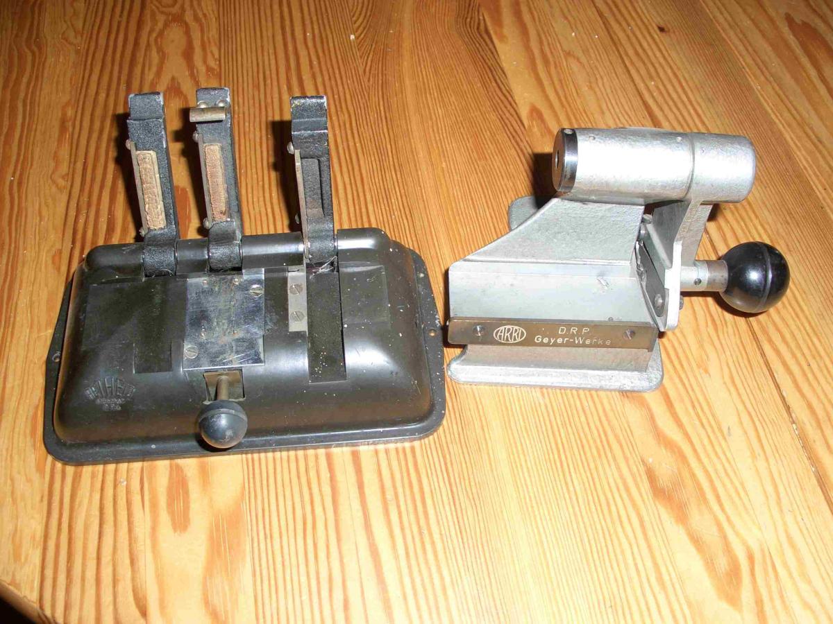

Wenn Dir die Siemens gefallen hat, versuch es mal mit dieser Meopta 35mm Presse, die kostet auch nicht die Welt.
Geyer/Hamann Filmhobel+Klebelade sind auch prima, für Vorführkopien bei 35mm aber wirklich nicht nötig.
Acetat will naß geklebt werdewn, mit frischem, korrekt zusammengestelltem Filmkitt. Das ist eine Quellverschweißung und kein Kleben.
Es bedarf des Hammann Filmspalters (Geyer Filmhobel) und einer guten Klebelade, wie der "Arri" Klebelade, wobei es auch gute britische, französische und US Fabrikate gibt.

Die Arri Presse ist gut, solide und präzise.
Ja, die Meopton. Das sieht einem "Griswold Splicer" irgendwie ähnlich. Das Original wiegt "Tonnen", und reicht auch dazu aus, einen verbotswidrigerweise im BWR herumlaufenden "Manager" beim ersten Schlag "totzuschlagen", wobei das Teil dabei keinen Schaden nimmt.
Das Meopta Teil ist federleicht, und die "Seltene-Erden- Pressmasse" dürfte zersplittern, der Manager unverletzt entkommen.
Ein hochwertiges "Gefühl" habe ich beim Anfassen nicht. Ich hoffe, dass Du nicht zu viel Geld dafür ausgegeben hast.

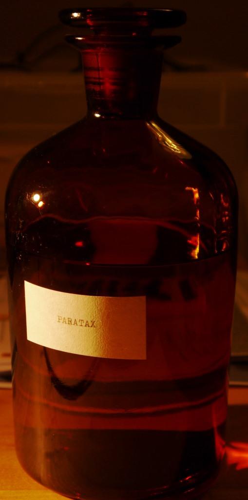

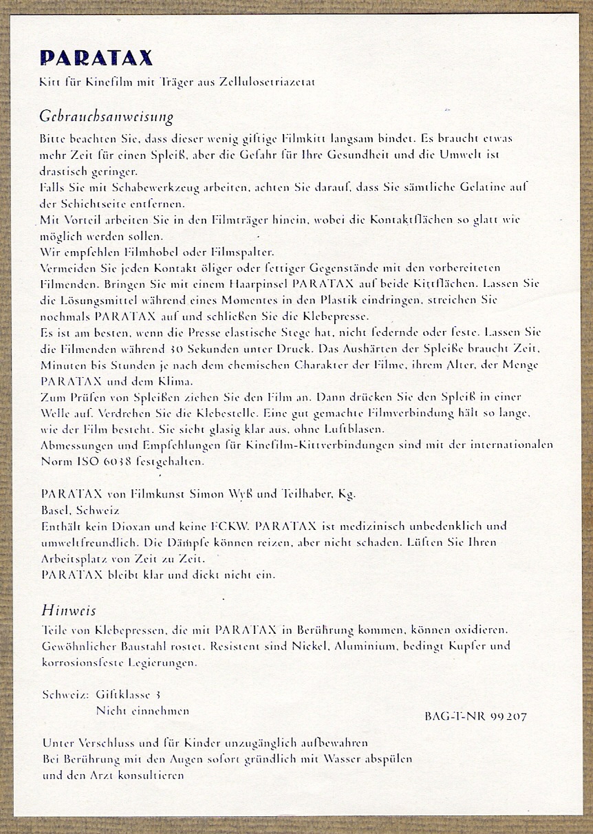

Das Filmklebemittel PARATAX kann ich immer noch liefern. Enthält keine chlorierten oder fluorierten Kohlenwasserstoffe, ist nicht krebserregend, nicht giftig, reizend. Dickt nicht ein, bindet langsam. 10 ml 9 Franken, ¼ l 40 Franken
post-79259-0-62500100-1450892259_thumb.jpg post-79259-0-22085800-1450892569_thumb.jpg
Die schweizerischen Giftklassen sind seit der Registrierung des Produktes beim Bundesamt für Gesundheit aufgehoben worden. Die europäische Kennzeichnung ist

Ich habe diverse Modelle Arri, Geyer und Hamman Hobel sowie Klebeladen, aber am liebsten klebe ich mit der ARGUET Filmklebepresse. Die Meopta scheint ähnlich zu sein. Ich würde Acetat bei der Kopien-Restauration immer nass kleben, beim Koppeln natürlich niemals. Es gibt einen Filmclub in Frankfurt, der öfters frischen Kleber ansetzt.
MARGUET heisst das Teil, nicht Arguet. Französchische Type.
Zwischen der Meopton und der franz. Presse vermag ich keinerlei Ähnlichkeiten zu finden. Wie kommst Du darauf? Die Marguet ist wesentlich kleiner, aus Stahlguß, weiss. Die Meopton hammerschlag grau lackiert, aus irgendeiner "Seltene Erden Pressmasse sozialistischer Art" hergestellt.
Die Marguet hat einen Schaber zum Entfernen der Emulsion, wie ihn auch Schmalfiln und Kleinfilmklebepressen gern hatten.
Die Meopton bietet das nicht. Nicht die geringste Übereinstimmung, wie meine Exemplare mir das zeigen. Oder gibt es da noch Andere von Marguet?
