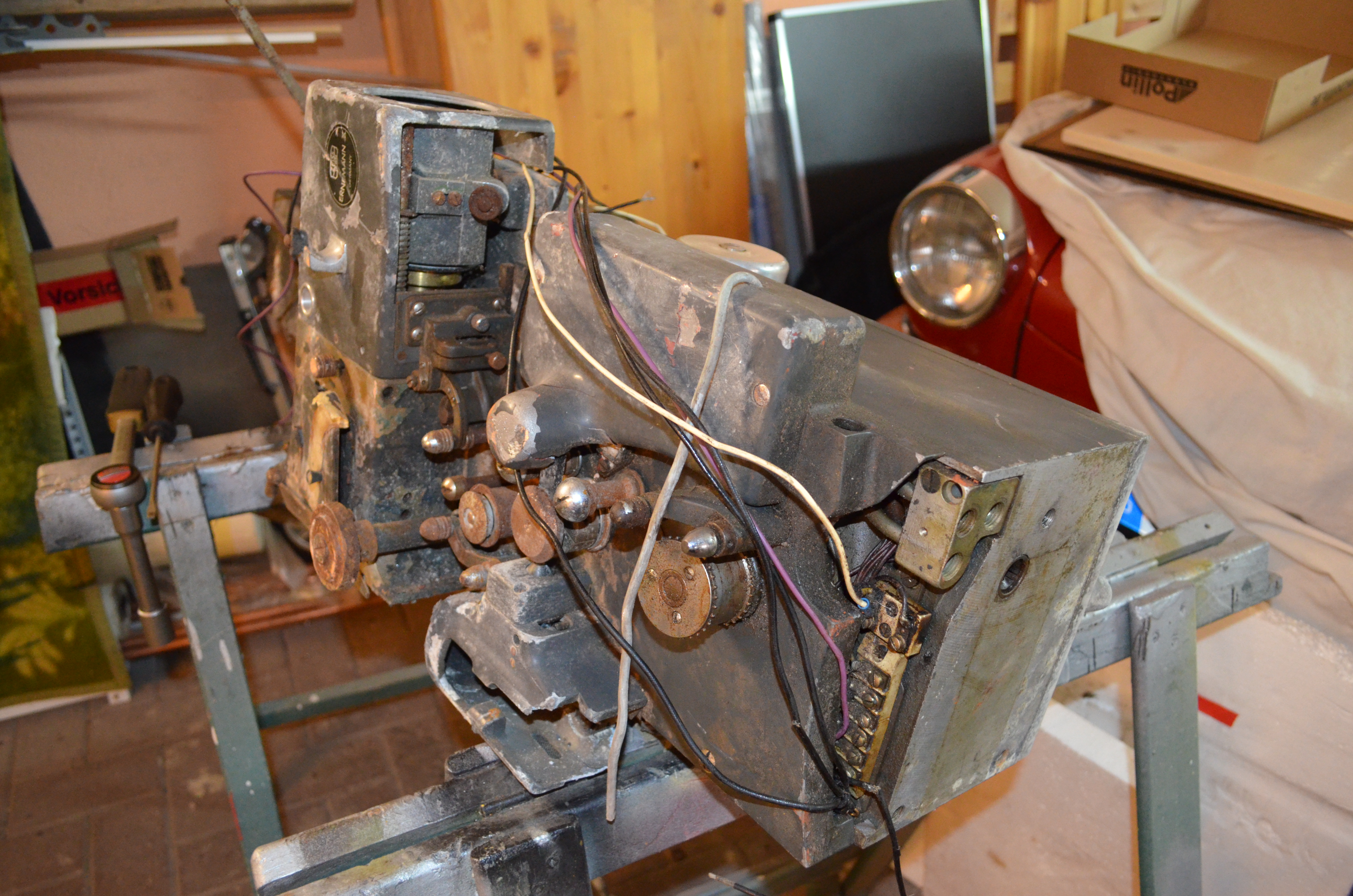

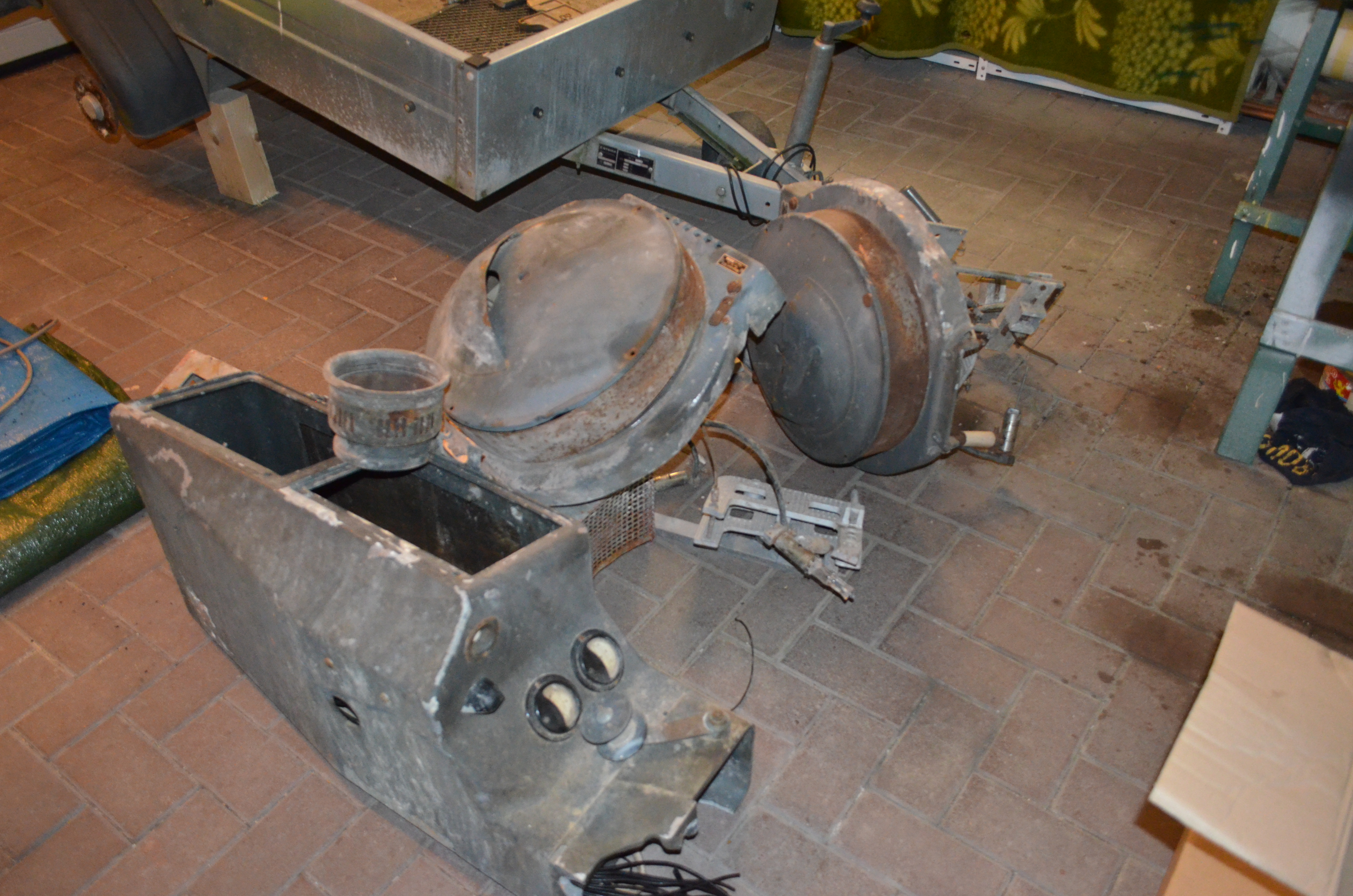

So, mal nach 5 Jahren dieses Thema wieder aufn Tisch legen .-)
Kurz gesagt: Man hat mich *nicht* reingelassen, das Gebäude war irgendwann
einsturzgefährdet usw., erst als der Baggerfahrer anrückte und das Haus abriss
erlaubte man mir sozusagen das was er so "fand" mitzunehmen...
Tja, Bilder sagen mehr als 1000 Worte...
Das wird ne harte Nummer 🙄
Ja, das würde ich auch lassen, ist die Zeit zu schade. Dann lieber wieder eine noch intakte aber verbastelte Maschine aufbauen, das hat mehr Erfolg. Der rets als Mahnmal oder Kunst erhalten.
Hallo Stephan,
Das sehe ich auch so: Kernschrott. Zumal, wenn da Teile fehlen, hast du die Arschkarte hoch zehn gezogen.
Andererseits ist das deine Vergangenheit. So etwas wirft man nicht weg, meiner Meinung nach. Es kommt ja auch darauf an, was du letztendlich damit machen willst.
Außerdem sehe ich ein schönes rotes Etwas im Hintergrund, was wohl auch nicht von heute auf morgen fertig war. Könnte das ein früher Variant sein?
Gruß, Thomas
Jens, das sehe ich auch so, ich habe lediglich angefangen offensichtlich noch brauchbare Teile zu demontieren aber der Rest wird eben als künstlerisches Objekt ausgestellt. Es ist halt über 50 Jahre in dem Lichtspielhaus in Betrieb gewesen und somit ein original.
Lampenhaus ist wirklich nix mehr, Projektorkopf und Tisch kann man noch zusammen ausstellen, der Rest ist.... was fürn Schrottie.
Zu Thomas: Ja, Kernschrott trifft es! Obwohl das Getriebegehäuse noch ganz ist... Die Motore drehen sich auch schon wieder, das kann man sich ja hinlegen...
Und für die ganz harten Effekte kan man sogar den ganzen Kram sich drehen lassen... obwohl dann eher "The Walking Dead" dranstehen müsste 🙂
zu dem roten etwas: nahe dran, aber es ist eine frühe Typ3  Limousine (1970), eine der ersten mit langem Vorderwagen.
