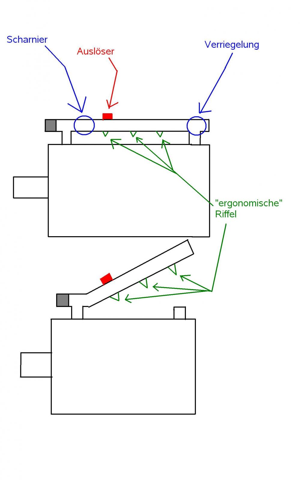

... wenn ich aber sowie so schon dabei bin die neue Kodak zu kritisieren, dann "mache ich mal fertig".

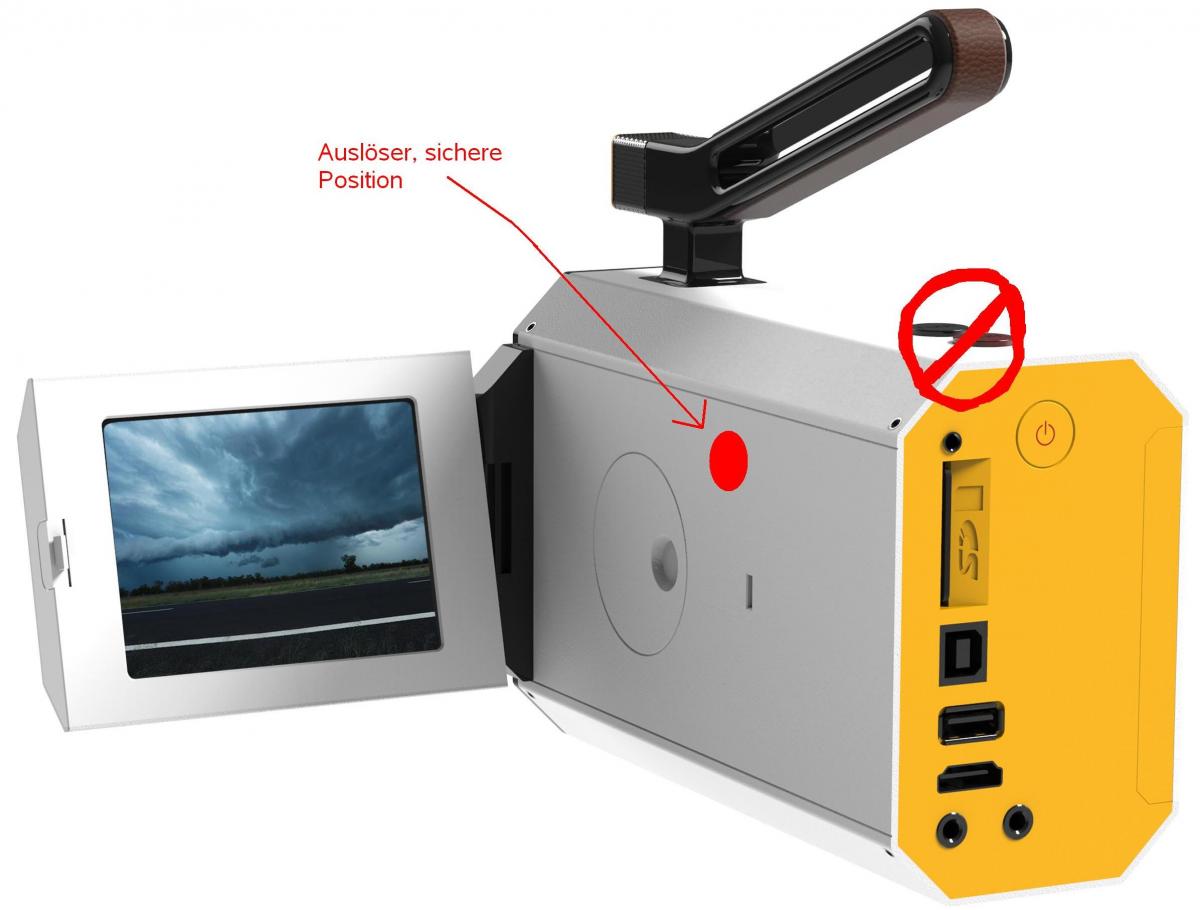

Was mich nämlich noch stört, ist die Position des Auslösers am Kamerakörper. Selbst wenn meine Kritikpunkte umgesetzt würden (Auslöser am oberen Tragegriff, der nur funktioniert wenn der Griff schräg nach oben geklappt ist - Auslöser am klassischen Handgriff, der nur funktioniert wenn der Handgriff unten angeschraubt ist), würde am Kamerakörper immer noch ein Auslöser fehlen (wenn man ohne Handgriff und ohne schräg geklappten Tragegriff filmen will).
Der momentane Auslöser sitzt oben hinten - und das stellt ein Problem dar:
ZB. könnte man mal vergessen die Kamera auszuschalten, wenn man sie in die Kameratasche steckt - dann berührt irgendwas in der Kameratasche den Auslöser und die Kamera läuft los. Bis man das bemerkt, die Kameratasche öffnet und den Filmtransport stoppt können schon ein paar Meter von dem teuren Filmmaterial durchgezogen worden sein.
Oder, man macht die Kamera zwar aus bevor man sie in die Tasche tut, stößt dann aber mit der Kameratasche, zB. in einer Menschenmenge, irgendwo gegen und schaltet die Kamera dadurch wieder ein. Dann noch ein Rempler, etwas berührt den Auslöser - und weil man in einer Menschenmenge ist hört man nicht daß die Kamera läuft.
Irgendwann stellt man fest daß der Film komplett durchgezogen wurde und dann ist der Frust groß. Selbst wenn man eine Dunkelkammer, wiederbefüllbare S8-Kassetten, genügend Erfahrung hat und noch weiß wieviel Meter noch unbelichtet waren, gibt das ziemlichen Frust.
Zum einen ist eine Dunkelkammer oft nicht zur Stelle, zum anderen könnte es sein daß man die wiederbefüllbare Kassette vom Entwicklungsdienst nicht mehr zurückbekommt.
Deswegen:
Sitzt der Hauptauslöser unter dem Display, kann die Kamera erst ausgelöst werden wenn das Display geöffnet ist. Somit kann die Kamera sich in der Kameratasche "nicht selbstständig machen", auch wenn sie leichte Stöße abbekommt - und wenn man mal vergisst sie auszuschalten passiert nix, solange das Display zugeklappt ist (naja, außer daß der Akku leer wird, aber das wäre sicherlich das geringere Übel).
Muß man das Display zuklappen, weil der Raum für die Kamera während der Aufnahme einfach sehr knapp ist, kann man den oberen Tragegriff schräg klappen. Dadurch wird der Auslöser am oberen Tragegriff aktiviert - und man kann auch mit zugeklapptem Display filmen.
PPS: Ach ja, an die Unterseite des oberen, klappbaren Tragegriffs sollten noch "ergonomische Riffel" dran; dann kann die Kamera, mit schräg geklappten Griff, auch bei schwitzigen Fingern (Skateboardfahrern hinterherzurennen ist sicherlich anstrengend) nicht aus der Hand gleiten.
