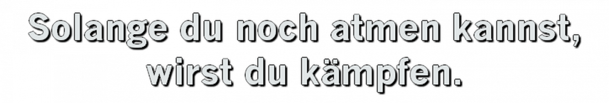

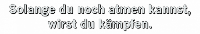

Schaut man sich die PNG Dateien aber mal an, dann sieht man, dass der Zeichensatz in allen PNGs gleich groß ist. Es ist also ein dynamisches Skalierungsproblem im Projektor. Es sieht so aus, also ob der Sony die PNGs mit größerer Breite herunterskaliert darstellt, und die mit geringerer Größe aufbläst. Da in der Untertitel XML Datei keine Skalierungsvorgaben für PNGs stecken, muss der Sony das wohl von alleine so machen...
Die PNGs sind übrigens von Deluxe gemastert worden, also keine Klitsche. Man sieht, dass einige Titel eine Breite von 2160 Pixeln haben. Da kann man sich schon vorstellen, was bezüglich der Skalierung in 2k/4k Systemen passiert.

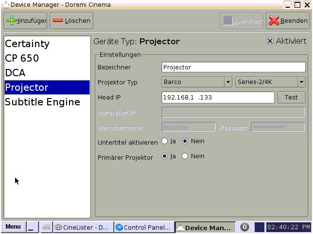

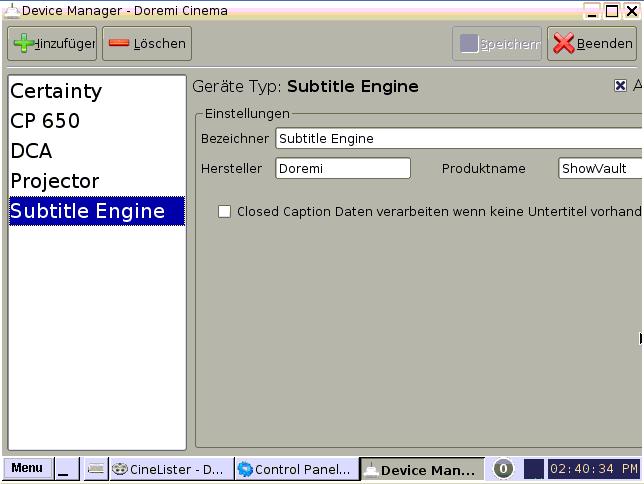

Habe gerade mich mal drangesetzt, um zu üben und zu lernen und die Subtitle Engine vom Doremi auf die Maschine umgestellt. Alle Untertitel aller Fassungen jetzt einwandfrei, auch die zweizeiligen geprüft.
