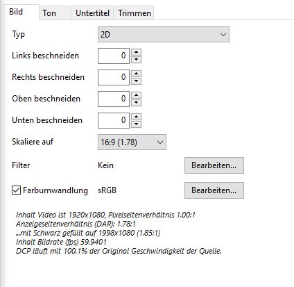

ich habe das Problem, dass meine mit DCP-o-matic (Version 1.77.0) erstellte Datei mit Projektion jpg flat ausschaut wie ein 3D Film bei dem man vergessen hat umzustellen.
Also alles rosa grün auf der Leinwand, natürlich ohne 3D Effekt
Wähle ich jpg flat 3D kann ich die Datei normal abspielen.
Ich habe bisher schon Sachen erfolgreich umgewandelt, das Problem hatte ich aber vorher nie.
Ich kann die Playlist zwar so programmieren, dass das nicht auffällt, würde aber gerne verstehen ob ich irgendwo aus Versehen eine Einstellung geändert habe oder ob es an der mp4 Datei liegen kann.

Ausserdem erzeugst Du da laut deinem Screenshot gerade ein 60fps DCP - bist Du sicher, dass Du das willst bzw. abspielen kannst? Auch das könnte dein Problem verursachen...

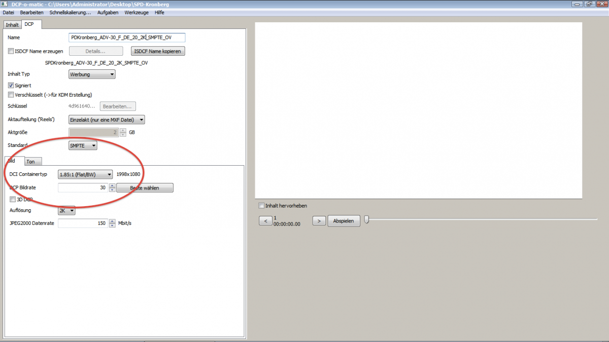

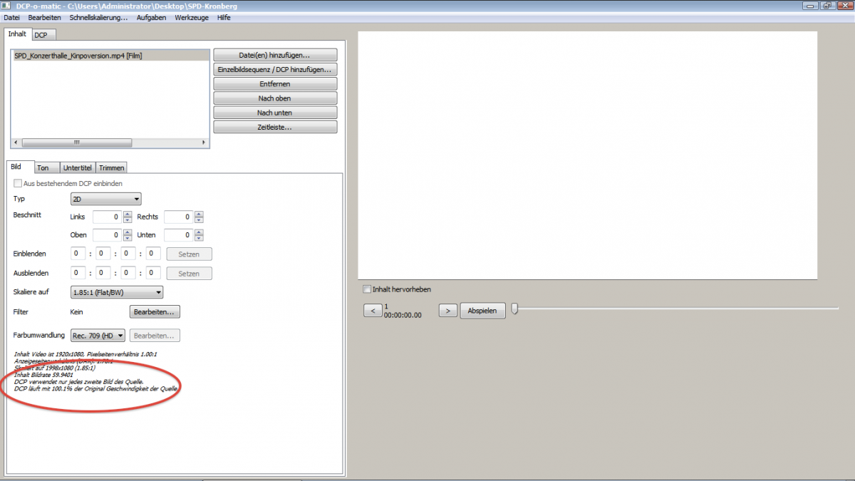

So, zu deinem Problem - ich weiss nicht, wie die anderen Clips aussahen, aber dieser hier hat eben 59,94fps. Da 60fps seit HFR eine gültige DCI konforme Bildrate ist, wählt DCP-o-matic beim Import der 59,94fps Datei zunächst mal 60fps als Bildrate für das DCP. Wenn ich das Bild auf euren Kinoseiten richtig interpretiere, dann habt Ihr einen Christie 2210 am Doremi, und zwar keine IMB-Lösung, sondern die Variante mit HD-SDI und Dolphin-Board im Doremi. Und über diese HD-SDI Verbindung sind keine 60fps abspielbar, daher kriegst Du diese komischen Farbeffekte bei dem Versuch. Du musst also aus den 60fps 30fps machen, DCP-o-matic lässt dann einfach jedes zweite Bild weg.

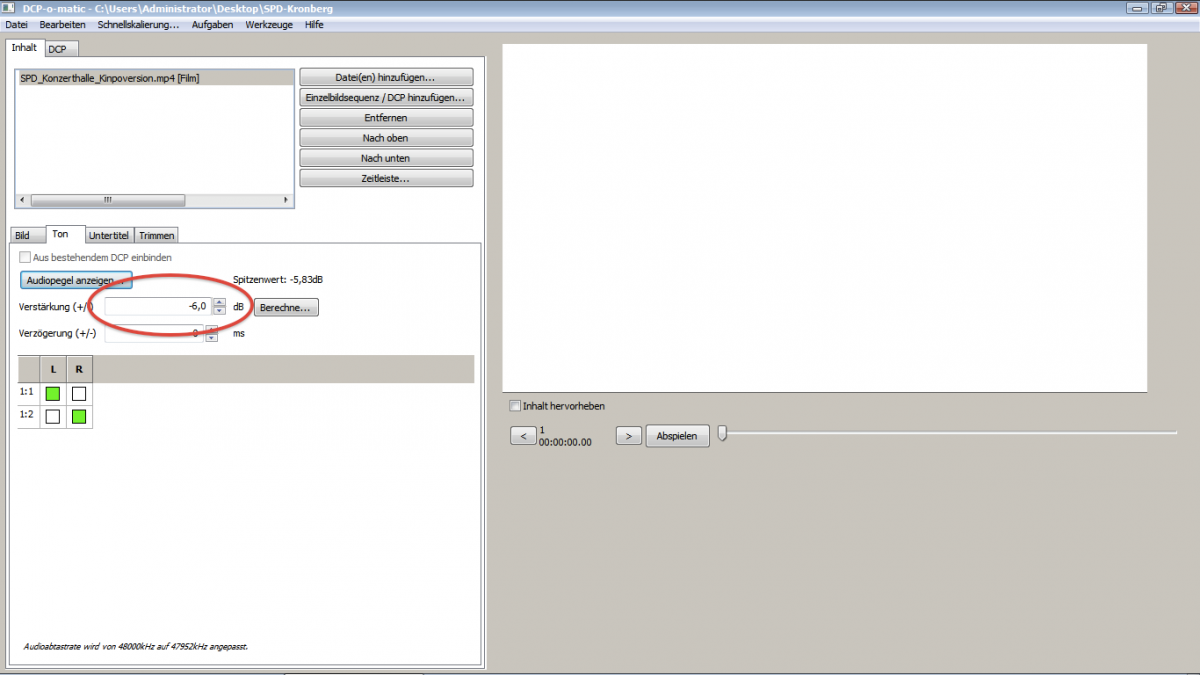

30fps gehen formal nur als SMPTE DCP, daher auch diese Einstellung dazu passend wählen. Ausserdem ist das Audio in der Quell-Datei wie üblich auf 0dB ausgesteuert, das ist fürs Kino zu laut, ich habe das mal etwas abgesenkt.
Schau Dir mal die Screenshots an, da habe ich alle maßgeblichen Stellen markiert. Ist zwar die DCP-o-matic 2, aber diese Stellen findest Du auch in der 1.x.
