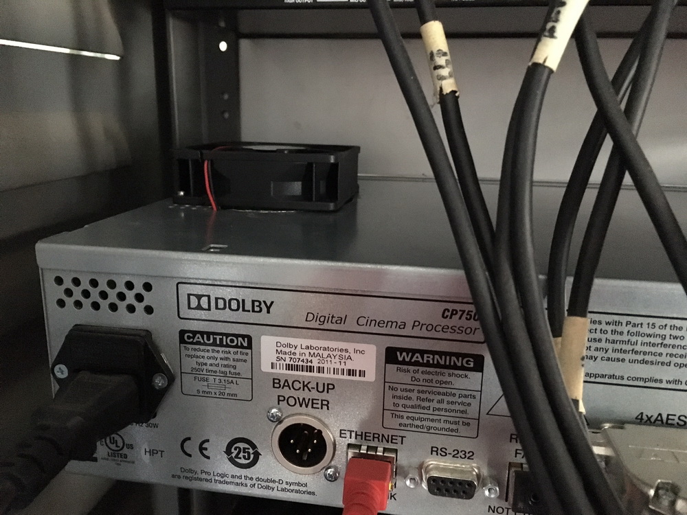

Nachdem alle CP750 mit Lüfter ausgestattet wurden ist die normale Betriebstemperatur von ~50°C auf +3°C über Raumtemperatur gesunken, den absolut kinderleichten Umbau würde ich jedem empfehlen!
Ein erster Test mit einem Lüfter mittig angebracht im Gehäuse brachte nicht den gewünschten Erfolg. Es sah zwar schick aus, aber das Netzteil wurde trotzdem noch sehr heiß.
Jetzt ist der Lüfter außerhalb direkt über dem Netzteil, sieht nicht sonderlich prickelnd aus, mir gefällt es so auch nicht, aber form follows function!
Den Strom für den Lüfter nehme ich an PIN 1 und PIN 4 direkt am Netzteil ab, dort liegen 15V an.

Es ist doch völlig unerheblich, warum der Kondensator so nahe an der Hitzequelle sitzt. Wenn durch die Wärmeentwicklung dessen Betreibsparameter überschritten werden, ist die zusätzliche Kühlung sinnvoll. Wenn der Kondensator für diese Temperaturen tatsächlich ausgelegt ist, dann wird das Plus an Kühlung im jedenfalls nicht schaden.
So einen Lüfter anzubauen, ist doch eher die Pfennig-Lösung. Wenn die Kiste danach trotzdem weiterhin im üblichen Rahmen ausfällt, liegts wenigstens nicht an mangelhafter Kühlung. Zumal die im gemeinsamen Rack untergebrachten Endstufen auch eine gewisse Wärme abgeben, die vielleicht auch nicht optimal entweichen kann?

An Hitzestau im Rack kann es bei uns nicht liegen, da alle Racks auf der Rückseite offen sind, liegt aber eher an den verschiedenen Komponenten und deren Luftstrom.
Alle Verstärker saugen bei uns im Rack die Luft an und blasen sie vorne aus dem Rack heraus.
Dagegen saugen irgendwie alle anderen Teile die dort noch verbaut sind von vorne die Luft an und blasen sie ins Rack :roll:
Es würde ein schöner Kreislauf entstehen der die Luft nach und nach immer weiter aufheizen würde.
Dazu ist bei uns im BWR immer ein konstanter Luftzug vorhanden.
Frischluft strömt als erstes an den Racks vorbei bis zum Projektor und wird dort abgesaugt, im Winter nehmen wir die erwärmt Luft auch gleichzeitig zum heizen der Säle her. Nach gut 30min Spielzeit reicht die Wärme des BWR & Abluft der Säle, selbst bei -10° Außentemperatur, aus, dass wir nicht mehr zuheizen müssen.
