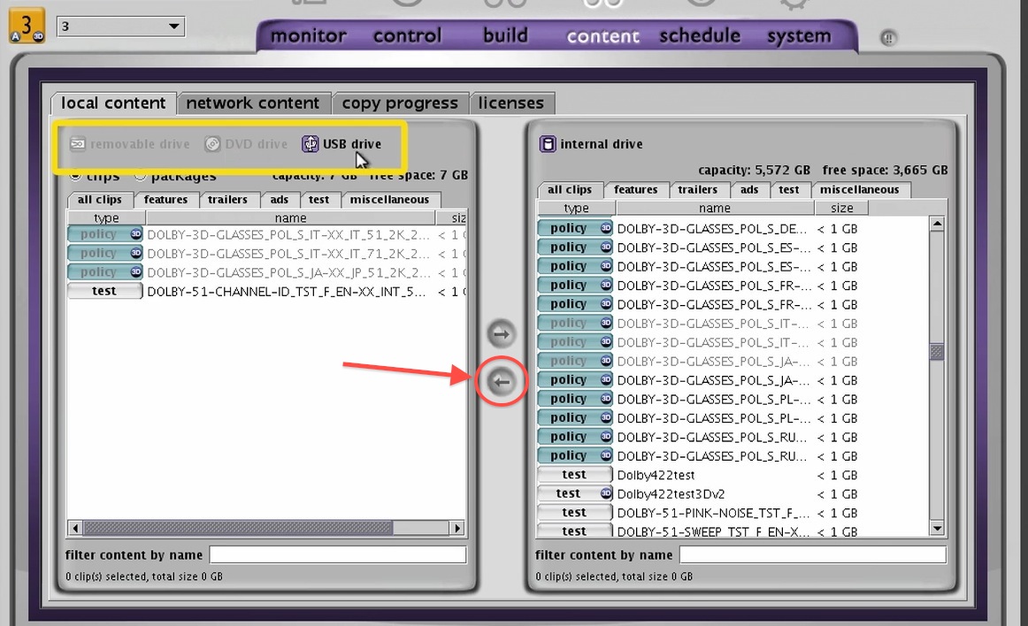

Unter 'Content' gibt es eine Exportfunktion. Die auf diese Art und Weise exportierten DCPs kann man allerdings erstmal nur wieder auf andere Dolbys ingesten, da der Dolby dabei einige Files weglässt, die andere Servertypen für den Ingest haben wollen. Das kann man nur über einen Netzwerk/FTP Export ändern, aber da Ihr vermutlich nur Dolby habt, dürfte das kein Problem sein.

Die Export-Funktion ist so offensichtlich, dass man sie einfach übersieht, wenn man sie noch nie benutzt hat, zumal wenn man ansonsten meistens am TMS arbeitet. Links oben Export-Ziel wählen, Rechts Export-Objekt, dann auf den Pfeil in die umgekehrte Richtung klicken...
