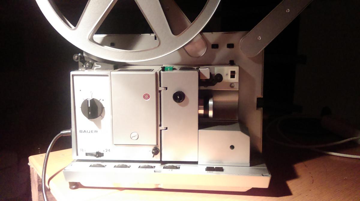

Schönen guten Tag miteinander,
Ich habe zwar Filmschnitt studiert, aber leider die Analoge Zeit weitesgehend verpasst, deswegen ich mir jetzt probiere wissen darüber anzueignen, also ich bin neu auf dem Gebiet.
Ich habe jetzt auch einen Bauer P6 erstanden, der hat 1 1/2 Stunden funktioniert und ist dann mitten in der Projektion stecken geblieben, die Lampe funktioniert, aber sowohl der Vor als auch Rücklauf funktionieren nicht, jetzt wollte ich fragen bevor ich ihn aufschraube ob das einer dieser Asbesthaltigen alten ist, weil er hat keine Grüne Taste..
Und vielleicht kann mir wer helfen was das Problem ist?
Projektor
Lampe
Seriennummer
Liebe Grüße und danke
Sebastian
Danke euch, ihr helft mir sehr weiter jetzt hab ich hin aufgeschraubt, der Riemen schaut okay aus,
welches Teil ist den der Kondensator, es tut mir leid für diese Dumme Frage, ich kann ein bisschen löten, mit Computern geht es, aber je analoger es wird desto weniger bin ich bewandert...
Projektor aufgeschraubt
Detail Projektor
Vermeintlicher Kondensator
Liebe Grüße und Danke für die Hilfe
Sebastian
