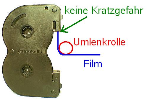

Einspulen in die geschlossene Kassette würde ich den Film nur, wenn eine Vorrichtung mit Umlenkrolle vorhanden ist, so dass er garantiert nirgends schleift, auch nicht an einem Klebeband.
Ansonsten ist die Single-8-Kassette ja problemlos zu öffnen. Für öftere Nutzung würde ich auch dann mit einer Wickelvorrichtung arbeiten.
Genau das wäre auch mein Vorschlag gewesen.
In etwa so:
Dafür müßte man die Single-8-Kassette auf einem Brett befestigen, an dem auch die Umlenkrolle sitzt. Dann könnte man gleich noch eine Achse für die "Filmspendespule" machen und das Einspulen wäre recht komfortabel und eben kratzfrei.

Umlenkrolle: Ja, genau wie auf dem Bild. Natürlich muss das eine ordentliche Rolle mit Hohlkehle, ausgedrehter Mitte oder Prima sein, damit der Film nur an der Kante geführt wird.

Der Bau einer Einspulvorrichtung lohnt sich allemal, wenn man die Kassetten nicht knacken will. Schließlich will man den Film nach der Belichtung auch wieder kratzfrei aus der Kassette rausziehen, dabei hilft die Umlenkrolle auch wieder.

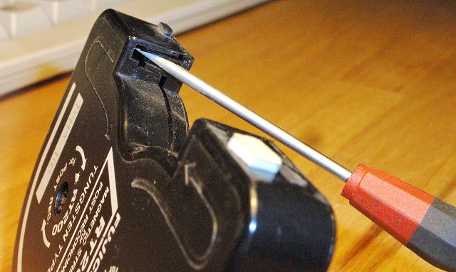

Alle single-8 Kassetten die ich geöffnet habe- und es sind einige- gingen ganz problemlos auf. Nix mit: "die Schweißnaht (kam mir damals nicht geklebt vor) mit einem scharfen Messer zu durchtrennen"
Geht super easy! Vorn an der Öffnung mit einem Schraubenzieher rein, etwas verkanten und schon springt das Ding auf. Aber vielleicht habe ich ja nur jedesmal Glück gehabt...
Kann auch mal ein Foto machen wie das gemeint ist- wenn es interessiert.
