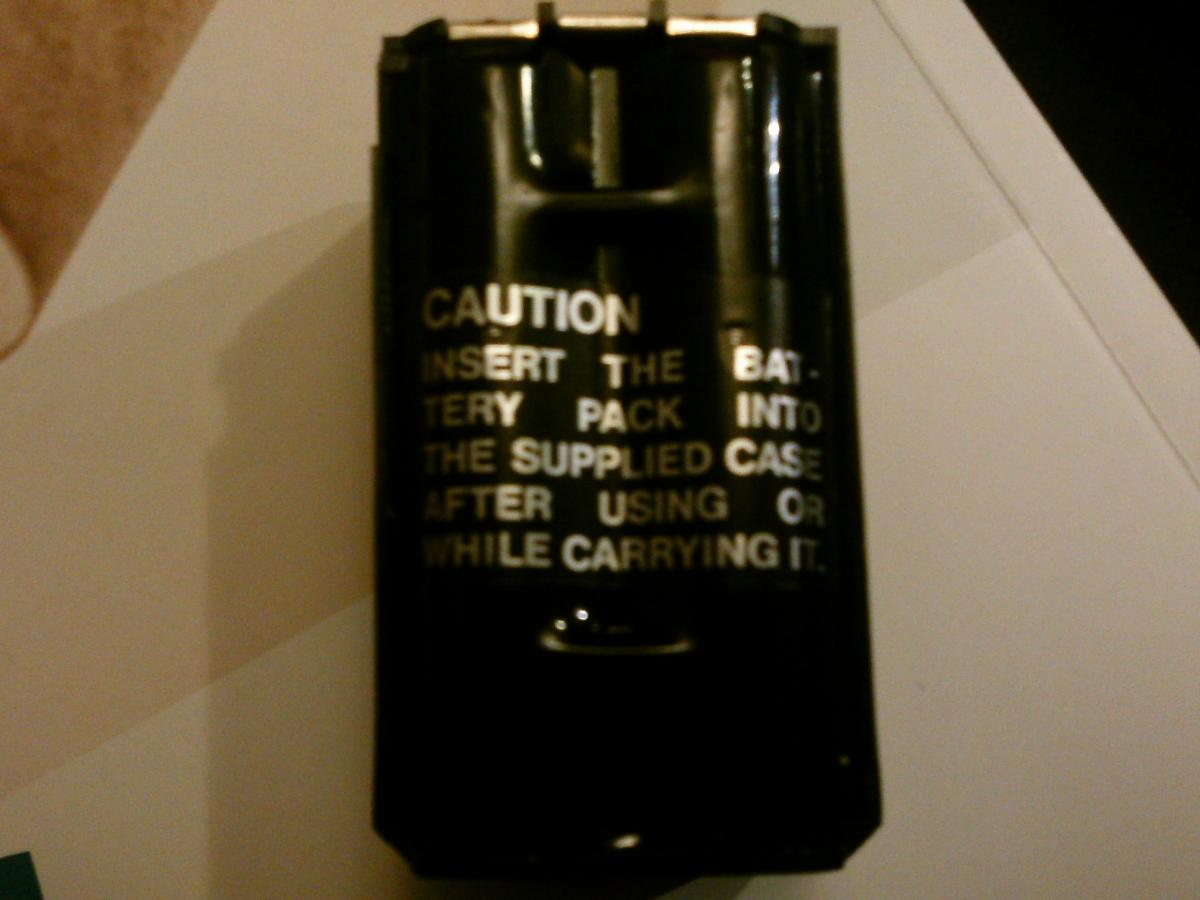

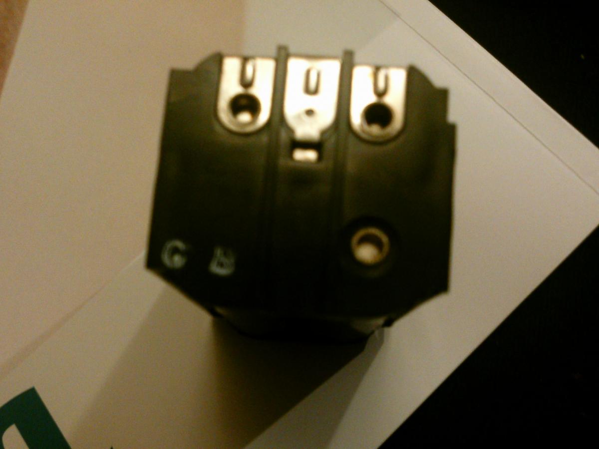

Ich wollte mal zum Nach-vertonen von S8 Filmen den Walkmann WM D6C nutzen, ich habe einen im 1A Zustand nur leider sind die Akkus um. Der Akkublock namens BP-23 besteht aus 4 verklebten und verlöteten AA Akkus.
Kennt ihr jemanden der den Block öffnet und neue AA Akkus Eneloop einsetzt?
Mit Netzteil funktioniert er ganz wunderbar und mit guten Kopfhören klingt er für mich besser als CD´s oder MP3 aber das ist natürlich subjektiv.
Kann man den Block nicht einfach öffnen und die Akkus tauschen? Wie sind sie verklebt?
Kann sein, dass man ein originales Gehäuse zerstören muss. Hab ich aber schon oft machen müssen- ist halt mein Basteltrieb...Mich freut es dann, das selbst wieder gerichtet zu haben.
Gruß, anson
Hi,
ich hatte den WMD6C früher mal. Soweit ich mich erinnern kann gibt es dafür auch einen Einsatz für normale Batterien. Schneide doch mal den Akkueinsatz auf und vermesse die Zellen. Bei den einschlägigen Elektronikversendern sollte es auf jeden Fall Ersatz mit wesentlich höherer Kapazität geben. Ansonsten gibt es auch Firmen die darauf spezialisiert sind Akkueinsätze von allen möglichen Geräten mit neuen Zellen zu versehen. Das Gerät ist an sich nicht schlecht wenn man es so klein braucht. Mich hat an dem Gerät immer das feine Rauschen und der nicht besonders gute Dynamikumfang gestört. Wenn es heute wirklich noch ein Kassettengerät sein sollte, würde ich ein richtiges Reportergerät mit XLR Eingängen und vernünftigen Mikrofonverstärkern nehmen.
Ich habe bei meinem Sony DAT Recorder TCD -D3 das gleiche Problem mit einem selbstgebastelten externen Akkublock behoben, der über den Netzeingang angeschlossen wird. Geht sogar im Winter bei extremer Kälte, wenn der Akku in der Hosentasche verschwindet!
