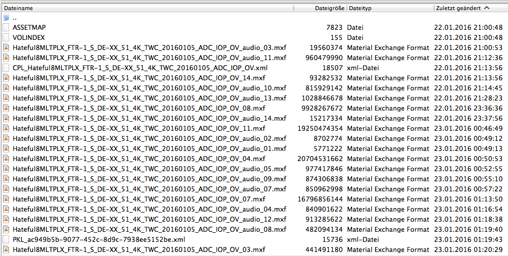

Ich nehme an, Ihr spielt (auch) eine OV/OmU-Fassung? Da lt. der Angabe die beiden Sprachfassungen als zwei DCPs im selben Asset (=Verzeichnis) vorhanden sind (die Bildspur ist auf der Festplatte dann nur einmal vorhanden, und die beiden PKLs verweisen beide auf diese), könnte das erklären.
Oder Eurer Disponent kriegt das mit dem Versandweg nicht auseinander.
Habe nochmal ins Gofilex-Verzeichnis geschaut:
die Bildspur hat auch das DE-XX im Namen, also wird Arri wohl ein komplett neues deutsches DCP erstellt haben. Die englische OV kommt lt. o.g. Kürzel von Deluxe aus Burbank, also sind die DCPs vermutlich in separaten Ordnern auf der Festplatte vorhanden und ich habe Quatsch geschrieben.
