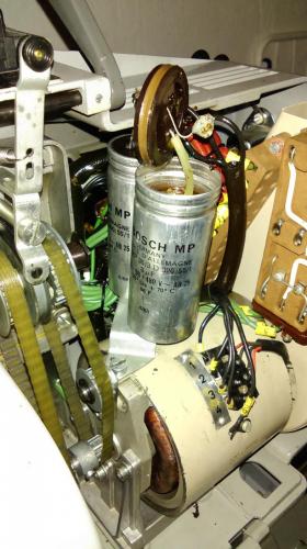

Ich habe heute einen Bauer P5 bekommen. Der Motor dreht nur leider nicht. Im "Leerlauf" schon, nur wenn ich 24 oder 18 Bilder die Sekunde einschalten, dann bleibt er stehen.
Weiß jemand Hilfe?
Hallo .. als Erstes den Projektor mal hinten öffnen und schauen ob alle Riemen ok sind .. wenn dies der Fall ist, wird es wohl was Elektrisches sein, das Probleme bereitet, oder das Getriebe ist verharzt und "würgt" den Motor ab.

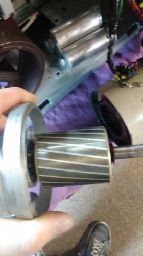

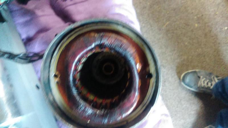

Okay ich habe den Motor ausgebaut. Die Welle lief etwas schwergängig. Dann habe ich den Motor geöffneten. So sieht er von innen aus. Kann da jemand etwas per fern Diagnose sagen? Welches Öl sollte man zum schmieren Verwenden?
Wenn ich bei meinen P5 die Lampe einschalten, dann wird der Motor langsamer. Liegt es an den Kontakten oder benötigt die Birnen So viel Strom, dass er dem Motor entzogen wird.
Ich will ja keine Werbung machen. Aber irgendein Elektronik-Internetversand wird die Dinger schon haben. Wenn Dir gar nix dazu einfällt, gebe einfach mal Conrad in eine Suchmaschine Deiner Wahl ein.
Gruß Rainer
PS: Bist Du Dir wirklich sicher, das es die Motorkondensatoren sind?
