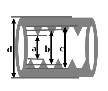

Auf die Gefahr hin, dass es schon mal gefragt wurde, aber bekommt man heutzutage eigentlich noch sowas wie Graufilter für die kleinen Bolexobjektive, oder die PentAK und was für Fassungen haben die? Ich kann nicht genau messen, das ist irgendwas zwischen 18 und knapp 20 mm. Weiß auch nicht ob man den lichten Durchmesser, also von Gewindespitze zu Gewindespitze (a), oder von Gewindemitte zu Gewindemitte (b), oder von Gewindegrund zu Gewindegrund (c), oder den Außendurchmesser des Gewinderings (d) misst.
Es ist das metrische Feingewinde 20,5 mm × 0,5.
Das Jena-Zeiss-Biotar 12,5-2 hat das Frontgewinde 28,5 mm × 0,5.
https://www.gewinde-normen.de/iso-feingewinde-2.html

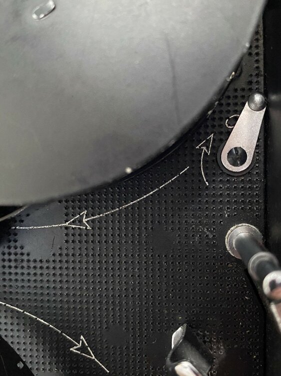

Wenn du den Hebel umlegst, macht die Kamera (bei normaler Aufnahmegeschwindigkeit) ca. alle drei Sekunden ein akustisches Geräusch. Das soll dazu dienen, während des Filmens die Länge der Szene besser einschätzen zu können (ich verwende das nicht, da mich das Klicken eher stört).

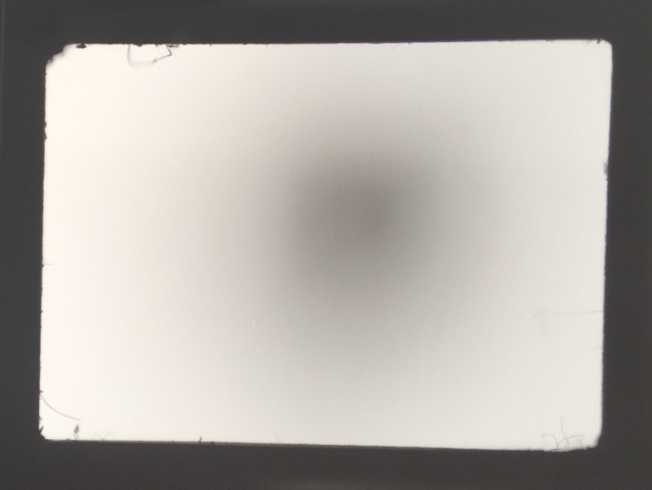

Ich hab gestern mal wieder projiziert. Und weil die "normalen" 50mm am 16mm-Projektor für Heimkino ja ganz schön lang sind, und weil mir immer noch der Zoomvorsatz zu meinem Hokushin 50mm fehlt, habe ich wieder mein 35mm Objektiv hervorgeholt (Leitz Elmaron 1:2,8) und damit projiziert. Eigentlich gehört das zu einem Leitz Prado Universal Kleinbild-Diaprojektor. Trotz seiner kleinen Blende zaubert es aber ein großes, helles Bild an die Wohnzimmerwand.
Leider aber bekommt man aber auch immer einen dunklen Fleck in der Bildmitte (im Foto sieht das deutlich dramatischer aus als in der Projektion; in manchen Szenen kann das aber durchaus nervig werden).
Wisst Ihr, woher das kommt und wie bzw. ob man das verhindern kann? Das Phänomen tritt nur an meinem Hokushin auf, am Prado ist das inexistent. Leider habe ich kein zweites Leitz Objektiv, das an den Hokushin passt, zum Vergleichen.
(Foto vom Handy – natürlich leicht verzerrt 😬 )
828767870_Bildschirmfoto2021-10-10um10_42_07.thumb.png.c9dda41232f8b155c6a9a56dae4d9bda.png
Danke für die Auskunft! Der Hokushin hat nur eine feste Leuchtenhalterung für Spiegellampen, die (zumindest nicht einfach so) kaum verschiebbar sein dürfte.
Und bei Zoomobjektiven bzw -Vorsätzen wird das dann „innerhalb“ des Objektivs ausgeglichen?! Beim Prado gibt es einzelne Kondensorlinsen zum Ausgleichen, wobei ich dort nie (mit oder ohne zusätzlicher Linse) einen Unterschied feststellen konnte, egal ob 120mm, 50mm oder eben 35mm.
