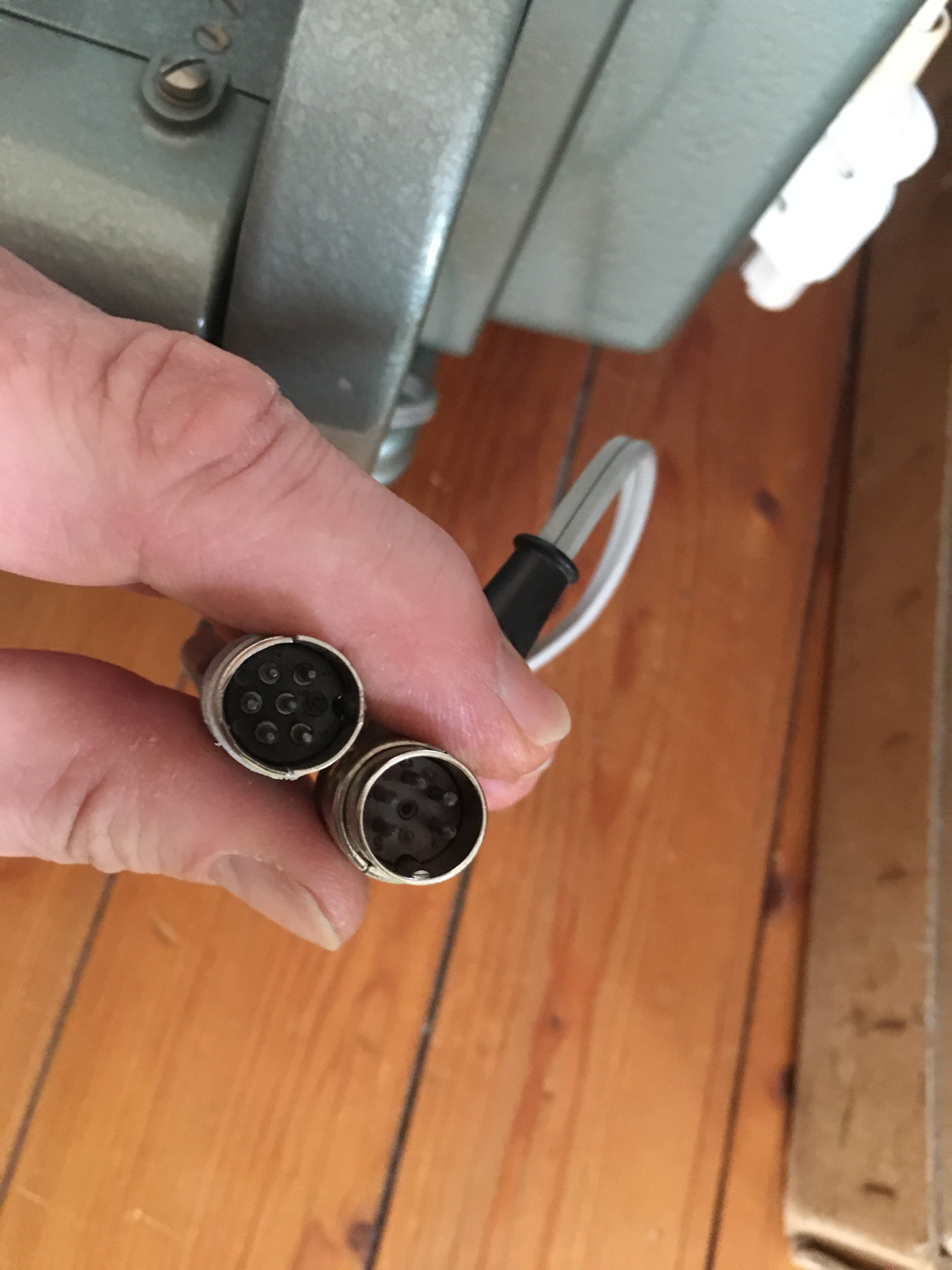

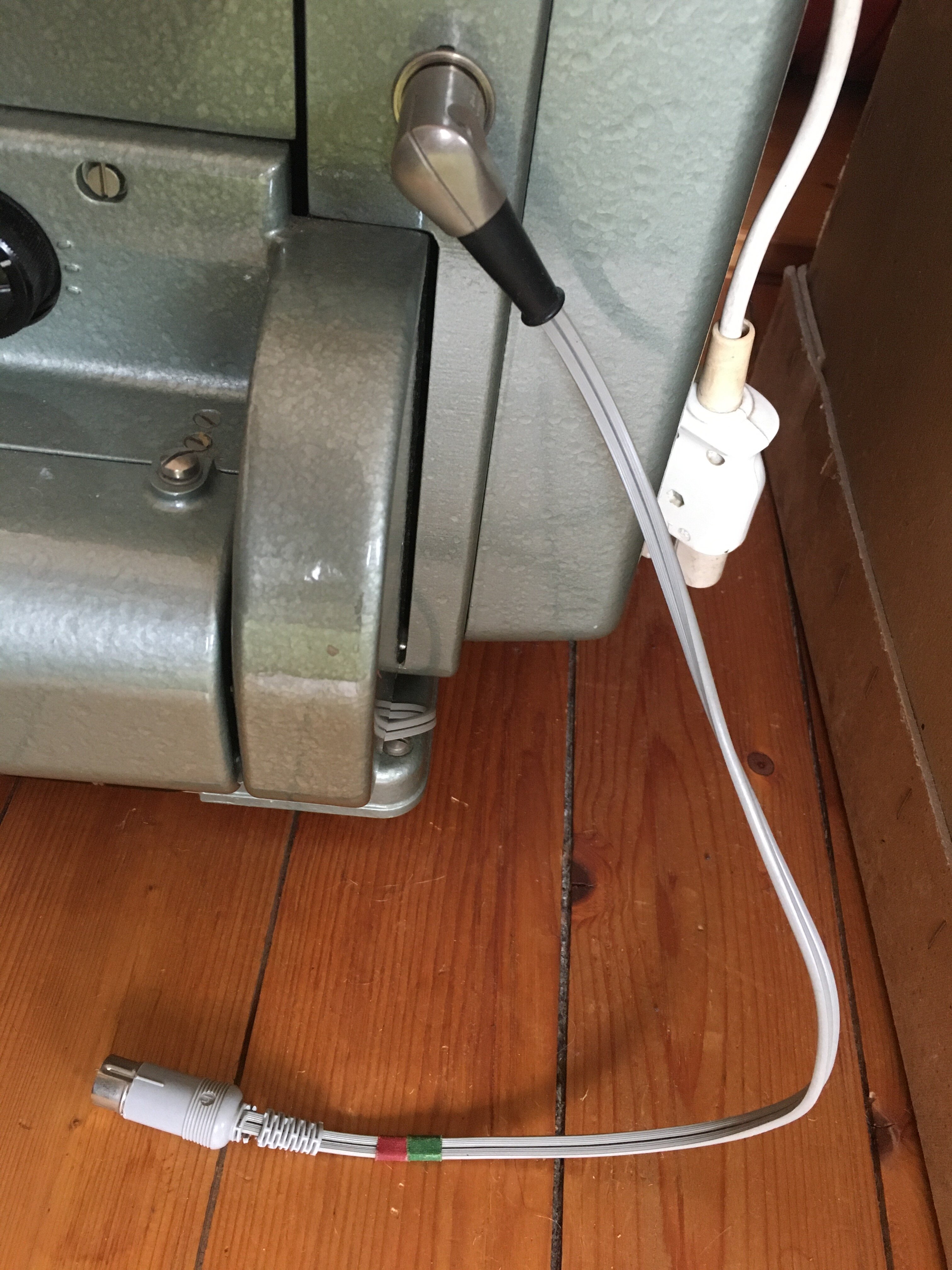

ich bin auf der Suche nach dem Audio-Kabel für meinen Siemens 2000 Zweiband Projektor.
Es ist das Kabel zwischen Projektor und Verstärker.
ich hoffe mir kann da jemand helfen 😊
Liebe Grüße
Moin Lars,
meinst Du dieses Kabel?
Ich habe leider auch nur dieses eine, bin aber neulich auf einen Händler bei e.ay gestossen, der div. Adapter, Kabel u.ä. aus neuer Fertigung anbietet. Evtl. kann man so etwas nachbauen.
Auf Wunsch suche ich Dir gern den Kontakt heraus.
Ansonsten viel Erfolg bei der Suche.
