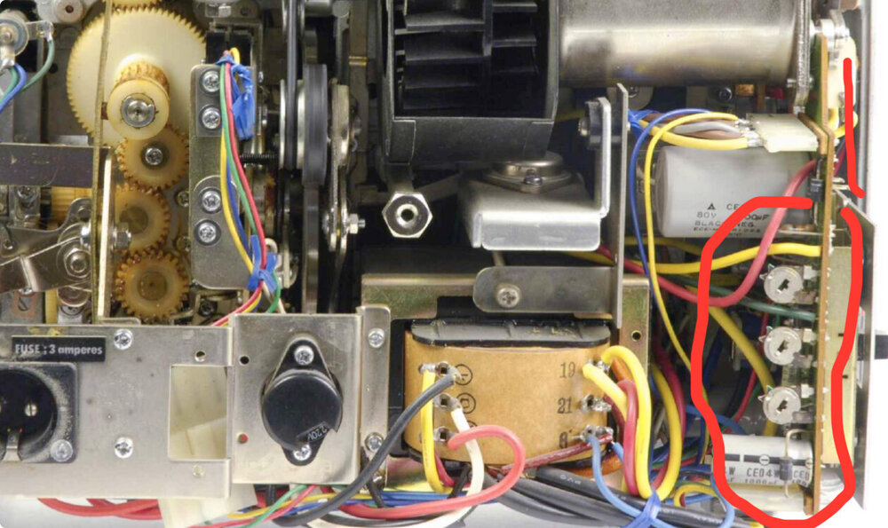

Fragen zum Projektor ELMO SP-Deluxe /HiDeluxe:
1. Welche Parameter werden mit den drei Potis auf der hinteren Platine eingestellt ? Ich vermute Geschwindigkeiten für max., min. und slow motion. Habe mal getestet, aber ohne durchschlagende Ergebnisse.
2. Wo ist ein Service-Manual dazu zubekommen ? Im Internet bin ich leider nicht fündig geworden….

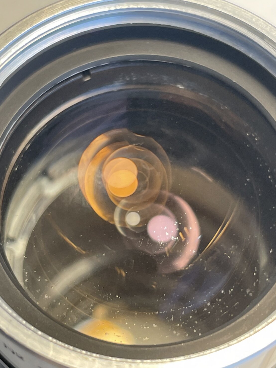

Ich hab hier ein 36mm H8 Rx Objektiv. Leider sieht die Frontlinse nicht unbedingt frei von Schäden oder Verunreinigungen aus, wenn man SEHR genau hinschaut!
Was sind denn diese Punktförmigen Beschädigungen? Schmutz, der sich lösen würde, leider nicht. Ist das punktförmiger Pilz?
Auch mit sehr starkem Vergrößerunglas kann ich keine der üblich bekannten "Pilzfäden" finden. Oder ist das Objektiv einfach mal beim Strandspaziergang Frontlinse voran in den Sand gefallen? 🤷‍♂️
Aceton habe ich nicht ausprobiert. Aber könnte ich als nächstes. Mit Alkohol löste es sich nicht ab.
Blöde Frage vielleicht: verstehe ich das richtig und Aceton würde diese "Schrammen"(?) entfernen können? Oder war das als  Hinweis gemeint: wenn Aceton es nicht wegbekommt, dann ist es kein Schmutz, sondern ein Schden im Glas?
