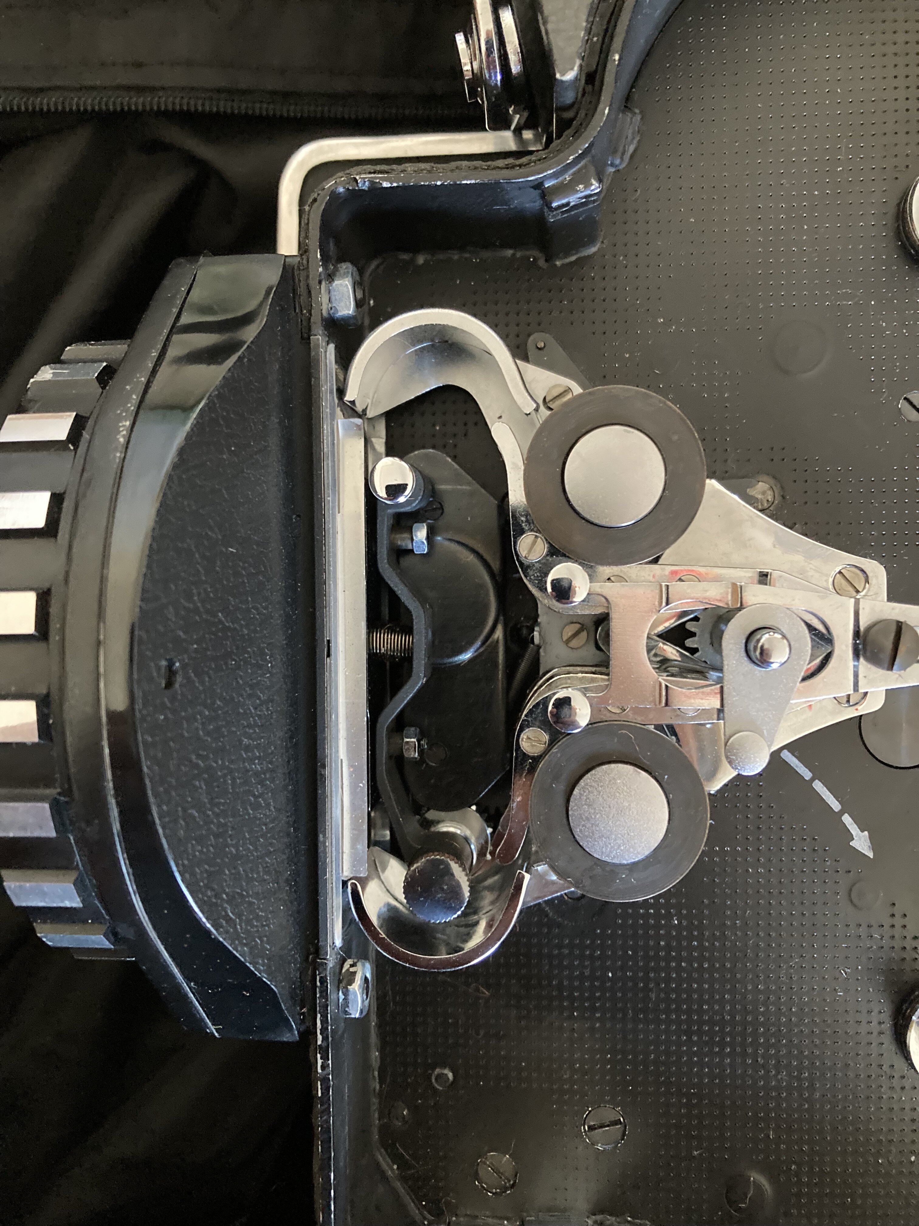

Ich habe gestern einige Meter mit der H16 gefilmt. Mir ist fast von Anfang an das ungewohnt laute Geräusch aufgefallen. Ich hab trotzdem weiter gefilmt. Leider hatte ich erst heute Gelegenheit die Kamera im Dunkelsack zu öffnen und mal zu checken, was los ist.
Meine Befürchtung hat sich jedenfalls bestätigt. Nämlich, dass die obere Schlaufe aus irgendeinem Grund komplett eingezogen war. Also nicht vorhanden.
jetzt meine Frage: Glaubt ihr da kommen noch irgendwie brauchbare Aufnahmen raus, oder wird das extrem Zittern? Ich vermute es ist vor allem der Bildstand beeinträchtigt?
oder soll ich das gleich mal abschneiden und garnicht erst entwickeln und so vielleicht ein paar unnötig ausgegebene Euro sparen…?!
Danke euch für eure Einschätzung!
Interessanter wäre eine Untersuchung der Kamera, damit das nicht mehr passiert. Ist es ein Modell mit gefederten Gabeln oder ein älteres, bei dem man die Filmführungsgabeln einrastet? Ist etwas verbogen im Filmlauf? Ein Bild würde helfen.
Das Filmmaterial kann nicht gut herauskommen, wenn eine der Schleifen weggezogen ist. Abschneiden, neu ansetzen

Hallo Filmtechniker,
also, hab’s rausgekommen und weggetan…schade. Das mach ich so nicht nochmal.
Ich hänge ein Bild an von der Kamera. Ist eine SBM und gewartet. Ich glaube nicht, dass es an der Kamera liegt. Eher hab ich irgendwas beim einfädeln nicht richtig gemacht.
In meiner SBM und auch der Rex 4 läuft der Fomapan R100 nicht gut. Der Bildstand ist schlecht,  mit Kodak- Material einwandfrei.In der Beaulieu R16 läuft er gut,  mit Kodak Film ist der Bildststand aber auch dort noch besser. Andere Forenten schildern ähnliche Probleme mit der Arri. Da der Foma  mittlerweile genauso teuer ist wie der UN54, wäre der vielleicht eine Alternative. Allerdings: der Foma hat mit dem klaren Träger eine tolle Brillanz.
Eine dünne Samtauflage auf die Andrückplatte kleben hilft enorm. Weitere Entlastung kann man mit verkleinerten Filmschleifen einrichten. Allgemein ist im Winter die Bildschichtgelatine durch die trockenere Luft und niedrigere Temperatur weniger klebend.
