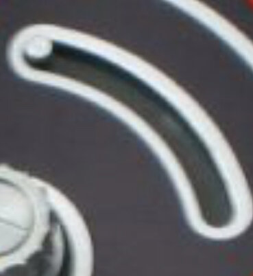

Gibt es hier Besitzer einer Fujica P1? Hat sie einen „Schieberegler“ für alle im Single8-Standard definierten Filmempfindlichkeiten
(16/20/25/32/40/50/64/80/100/125/160/200/250/320/400 ASA) oder hat sie „nur“ drei/vier Sensoren für 25, 50, 100, 200 und ggf. 400 ASA? Ich habe da sehr widersprüchliche Aussagen im Netz gefunden. Oder hängt es gar vom Baujahr ab, wie bei anderen Fujicas?

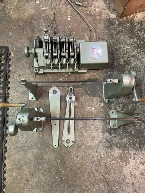

Vielleicht blöde Frage, aber ich komme hier nicht vom Fleck: ich habe einen 4fach 16mm "Synchronizer" ähnlich diesem (s.u.). Ich nehme an, der auf dem Bild hat einen Motor, meiner nicht, brauche ich nicht. Was ich aber suche, sind solche Umspuler mit den langen Dornen für ca. 4 Spulen oder Bobbies. Ich finde bei Ebay & Co aber aber ausschließlich Synchronizer ohne Umspuler und zudem fast ausschließlich US-Angebote.
Ich nehme an, ich suche mit den falschen Begriffen (Moviola oder Synchronizer …)? Könnt Ihr weiterhelfen? Wie nennt man die denn auf deutsch?
Falls alternativ jmd. sowas loswerden will, bin ich sehr interessiert 😉

Nun suche ich nach zwei Umspulern mit den sehr langen
Schau mal in den Moviola-Katalog und gib bei eBay die Bezeichnung der Umrollarme (rewinds) ein, die Du suchst.
Nehme an, Du meinst sowas wie die hier:
https://www.ebay.com/itm/296686639692
https://www.ebay.com/itm/296686743703
"Magnasync" oder "Hollywood Film Co" wären in Kombination mit "16mm rewinds" gute Suchbegriffe- Wenn's nicht klappt, schreib mal an Magnatech/International Cinema, die haben sowas gebraucht in Mengen.
