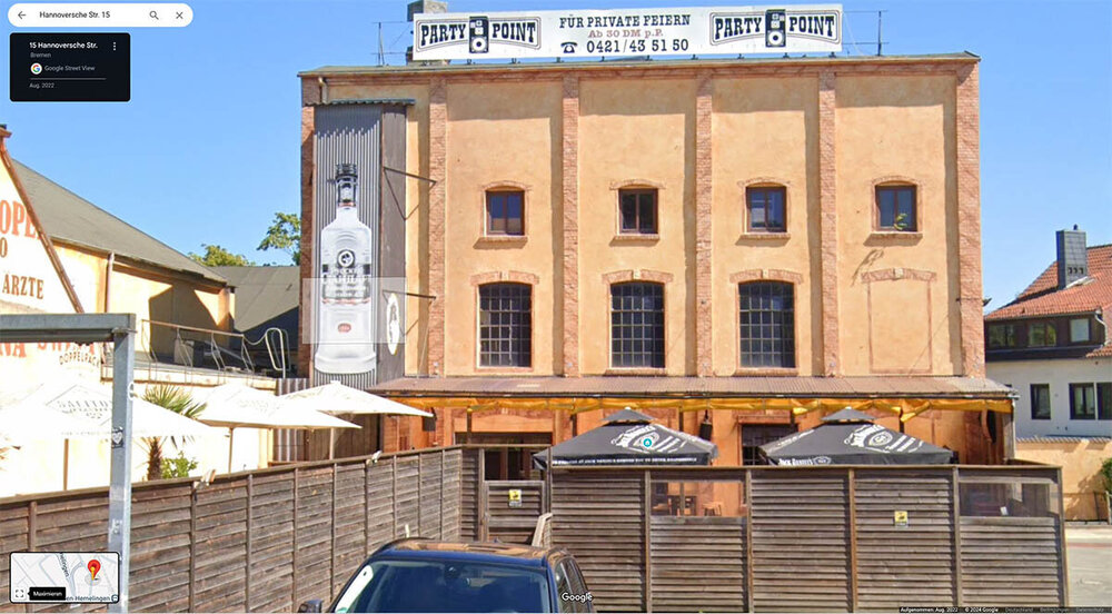

Simon hat es doch schon gefunden:
  • Umsiedlung nach Bremen-Hemelingen, Hannoversche Str. 15 (neben dem Tivoli', heute Aladin Music Hall).
  • Die Firma wurde fortgeführt von seinem Sohn Carl Herzog und existierte in Hemelingen bis 1964.
Danke!
10.000 mal schon dran vorbei gefahren, hätte nie gedacht das für eine gewisse Zeit dort Farbbilder (für die ganze Welt) neben Kodak, Agfa hergestellt worden sind.
