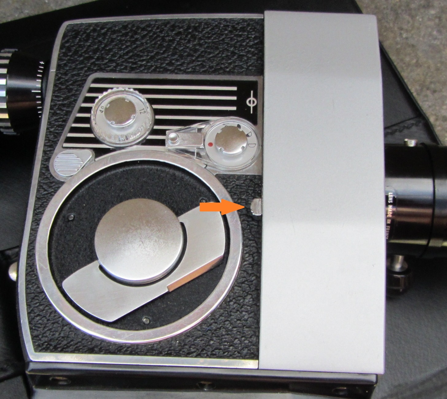

Danke :)
Also erst den Schalter hochschieben (bei dem ich bisher, da ich nur über den Griffauslöser gefilmt habe, keine Funktion  festgestellt habe) und dann mit den Fernauslöser schießen?
Ich glaube, die Überlegung war praktischer Art. Paillard bot eine Palette von unterschiedlichen Kameras an, von denen die älteren Modelle sich für Einzelbildarbeit besser eignen. P4, S1, K1 und K2 sind mit dem angebauten Kurzgriff weniger stabil aufzustellen. Sie waren für die Freihandaufnahme gedacht, Automaten.
Ernst, du hast Recht. Die Einzelbildauslösung wegzulassen, ist wirklich schwach. Man gibt sich als führend unter den Filmgeräteherstellern aus, das verpflichtet. Ich habe mich vom Automaten-Konzept verleiten lassen, wo bei Einzelbildaufnahmen oft dauernd die Belichtungsmessung eingeschaltet bleibt, was Batterie frißt. Man kann sie aber abstellen und die Blende von Hand wählen. Man darf dem Käufer nicht vorschreiben, was er mit der Kamera anstellt.
