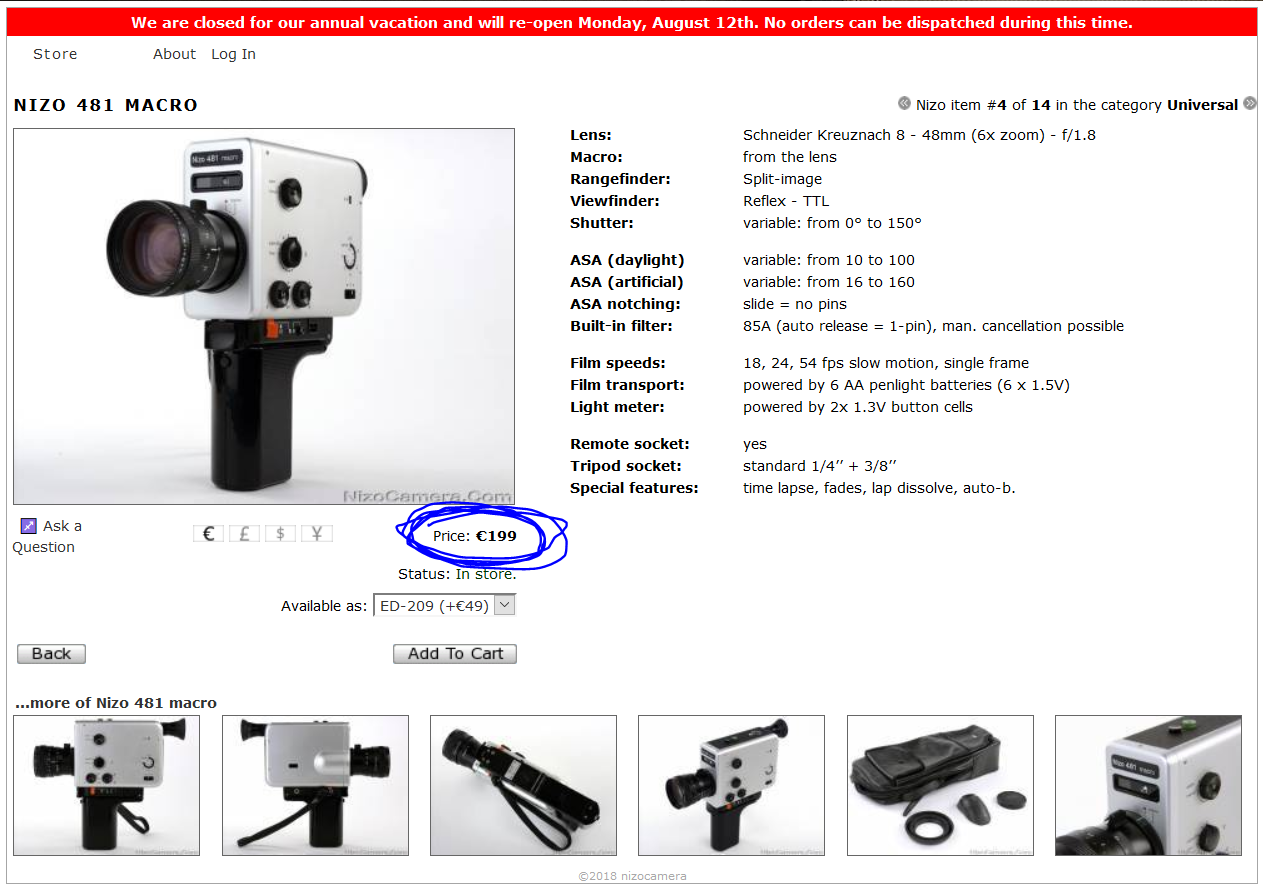

Habs gerade von einem anderen Rechner probiert und tatsächlich.
Auf meinem Privat-Rechner landet man auf deren Internetseite (kann Screenshot später nachreichen). Dort gibt es lediglich einen Hinweis auf deren Betriebsferien. Dank der Weiterleitung wissen wir jetzt, in welchem Hotel sie abgestiegen sind? ? Sehr dubios!
Nur zum Vergleich: immerhin Google verweist auf die Shop-Seite. Die Hotelwerbung kommt aber ebenfalls beim Klick drauf! Server gehackt etc.?
Bearbeitet von filma
GoogleLink nachgetragen (Änderungen anzeigen)
Ich kann‘s mir nicht erklären. Sind hier nicht so ein paar Programmierer unterwegs? ?
Also derart, wie angehängt, sollte es aussehen. Abgerufen gerade eben. Aber ich schließe aus Euren Reaktionen, dass dieser Händler nicht sehr bekannt zu sein scheint. Macht nix. Mich freut‘s, denn, wo es Händler gibt, gibt es auch Interessenten … sollte man annehmen ?
Er kommt aus Düsseldorf.
1151017028_Bildschirmfoto2018-07-31um00_01_57.thumb.png.a190bb279da4199d0df0deee16d71538.png

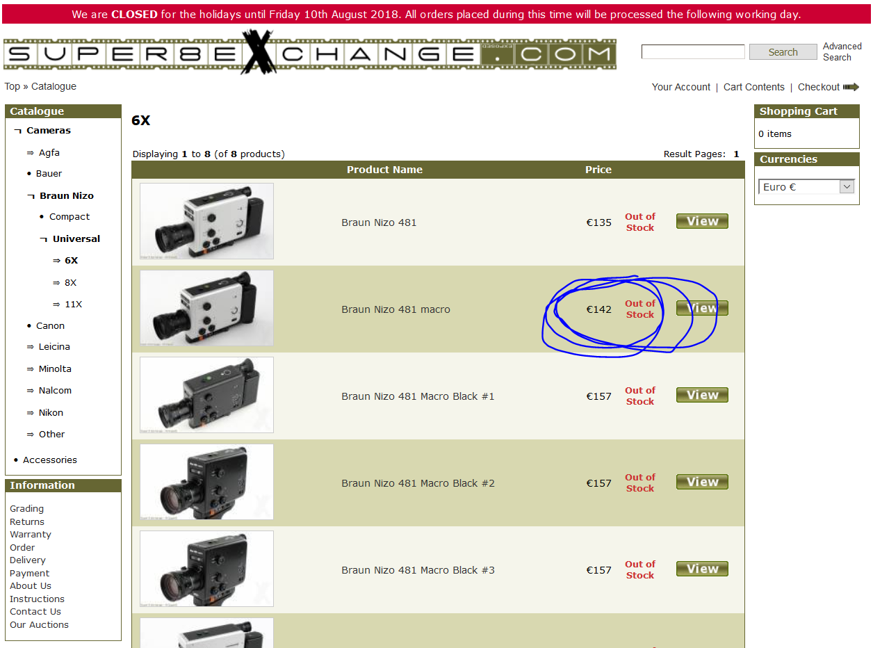

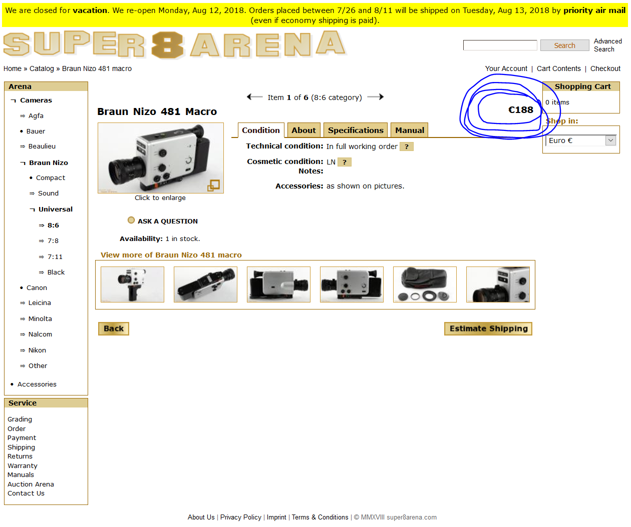

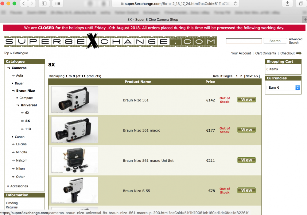

Vielleicht funktioniert nur die Namensauflösung nicht richtig. Kennst du die IP-Adresse von super8exchange.com? Dann poste sie doch mal, filma!
Dass eine Firma unter mehreren verschiedenen Links erreichbar ist, ist klar und so üblich. Wittner kann man z.B. mindestens über http://www.wittner-cinetec.com/, http://www.wittnercinetec.com/, http://www.beaulieu.de/, http://super8.de/ und http://www.wittner-kinotechnik.de/ erreichen. Trotzdem führen -wie erwartet- alle Links zur selben Webseite (wenn auch ggf. zu anderen Unterseiten).
Aber warum führen bei nizocamera/super8exchange/super8arena alle Links auf unterschiedliche Seiten mit unterschiedlichen Designs, Logos, Wasserzeichen und Preisen?!

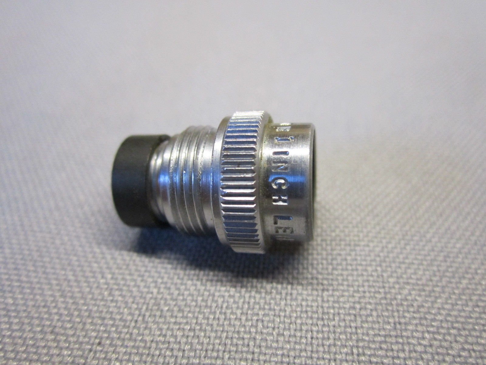

Tja nun....das 0,5 inch -Sucherobjektiv für eine filmo8 (so steht es eingraviert) passt schon mal leider nicht:
- das Gewinde passt nicht (ist von den Gewindegängen her schon viel zu kurz und greift schon von daher nicht)
- auch beim vor den Sucher halten gibt es nur ein unscharfes fisheye-artiges Bild...
Pech gehabt.
Das tut mir leid. Wenn ich es recht besehe, unterscheiden sich die Gewinde von Filmo 70 (16 mm) und Filmo 8. Welche es genau sind, will ich herausfinden. Eigentlich steht auf jedem Sucherobjektiv drauf, zu welchem Filmformat es paßt, 16mm oder 8mm.
vor 10 Minuten schrieb Filmtechniker:
Steht ja auch drauf - für 8mm und 0,5inch Brennweite.
Und ich dachte eben, wenn es sich in die Revere einschrauben liese, dann müsste es zum 13mm-Objektiv passen, welches ich habe.
(da der Bildwinkel von 0,5 inch (6,25mm) bei 8mm ungefähr so ist wie der eines 13mm-Objektivs bei 16mm-Film

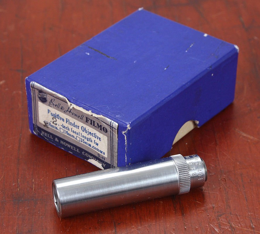

Das obere gehört auf den Sucherrevolver der Bell & Howell Filmo 70-DL, DR und ff., das untere auf die Revolverscheibe der Bell & Howell Filmo 8. Auf der Schachtel klebt eine Etikette, die man in einer Schreibmaschine hatte, um eine 2 und ein X aufzutippen.
Die Gewinde sind das UN 7/16"-32 mit 60° Flankenwinkel bzw. das Whitworth 5/16"-32 mit 55° Flankenwinkel.
