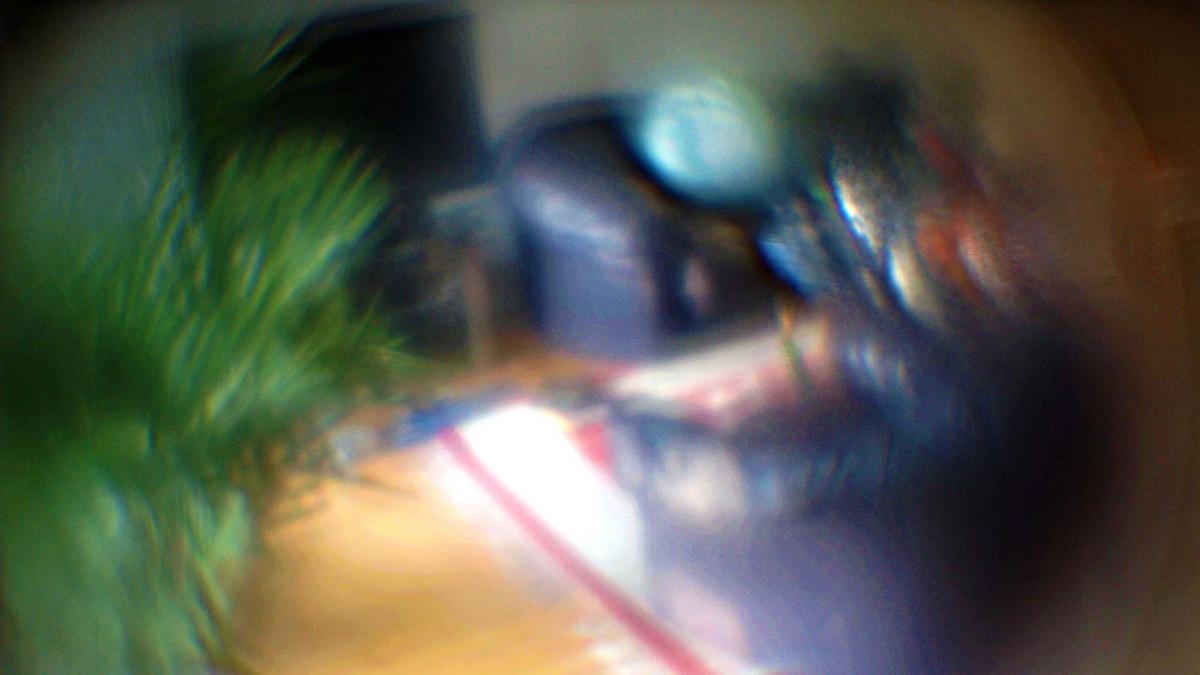

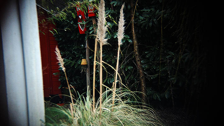

Mein DUX Kino 68 ist angekommen. Ich habe gleich die Optik mal auf meine BMPCC Kamera gehalten, um einen Eindruck in 2K zu bekommen ;-)
Leider bekomme ich nur ein Bild wenn die Optik direkt den Sensor berührt, dann wirkt sie als Makrooptik, Entfernung max. 5cm. Defekt oder seltsames Auflagemaß?
Im Anhang die DuxKino68 Optik in 2K.
Die Optik lag dabei auf dem Sensor auf, wie schon geschrieben. Es kann doch nicht sein, das das Auflagemaß im Minuswert liegt :?:

Naja, je weiter ich die Optik rein schiebe, desto schärfer wird das Bild. Leider ist jetzt mit 0,0 Auflagemaß der beste Fokus bei ca. 5-10cm..schärfer als das Bild oben.. da stimmt was nicht. Ich kann mir das auch nicht erklären. Ich muss mal ein Film kaufen und schauen ob bei der Projektion alles i.O.ist....

Mit der Optik von meinem Bauer T174 Projektor sieht es für nur mit der Hand "rangehalten" bedeutend besser aus.
