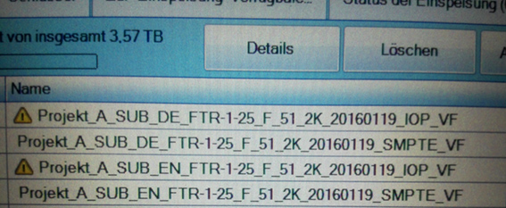

Wir haben das DCP eines Dok-Films in unseren Christie Solaria One+ ingestet, dass dort dann vier verschiedende Filme (-files) ergab, zwei mit IOP-Standard und zwei mit SMPTE-Standard, jeweils mit engl. oder deutschen UTs.
Die beiden IOP-files ergeben eine Fehlermeldung und werden gar nicht abgespielt, die SMPTE schon, aber da fehlen die Untertitel.
Mit Sony und Doremi gab es wohl keine Probleme mit dem Film. Ist da beim DCP-Erstellen etwas nicht beachtet worden?

Kannst Du zumindest mal die Bezeichnung der DCPs posten? Vielleicht gibt das ja schon einen Hinweis auf die Framerate (oder den DCP-Ersteller).
Noch hilfreicher wären die CPL-Dateien aus den verschiedenen Ordnern.

Wenn das die CPLs innerhalb eines DCPs sind, bezweifele ich stark, dass es ein normgerechtes DCP ist. iOP und SMPTE zu mischen, ist m.E. nicht erlaubt und gibt auch keinen Sinn.
Es fällt auf, dass die Benennung nicht korrekt ist. Es sind nur VersionFiles angegeben, es fehlt aber das OV. Eigentlich würde man zwei OV jeweils nach iOP und SMPTE erwarten und dazu zwei VF, in denen die Untertitelspuren enthalten sind.
Außerdem sollte die Fassung "ProjektA_FTR-1-25_F_DE-DE_51_2K_20160119_SMPTE_VF" heißen.

Ich hab das ominöse DCP jetzt auch in der Hand. Was am merkwürdigsten ist: Das Ding wurde laut Assetmap mit DCP-o-Matic erstellt, und zwar mit einer aktuellen Version (2.6.3).
Da hat vermutlich jemand irgendwie manuell "nachgeholfen".
Am Doremi kann ich die vier CPLs ingesten - der Server braucht dann aber ewig für den Versuch, eine Show zu laden und quittiert den Versuch mit einer Fehlermeldung.
Was aber klappt: Wenn ich drei der vier CPLs im CineLister auswähle und lösche, so dass eine übrigbleibt (SMPTE mit deutschen Untertiteln), lässt sich diese problemlos laden und läuft offenkundig.
Vermutlich würde es auch klappen, alle CPLS bis auf die gewünschte vor dem Ingest zu löschen - kann ich ggf. noch testen.
Wenn man sich den gelieferten Ordner ansieht, enthält dieser nur zwei große Dateien (154 GB Video mit "j2k" im Dateinamen und 4,4 GB Audio) und eine VOLINDEX mit Änderungsdatum vom 28. Dezember. Die CPLs und die weiteren Dateien (Untertitel etc.) haben ein Datum vom 19. Januar.
Meine Vermutung ist, dass jemand zuerst ein DCP ohne Untertitel erstellt hat (am 28.12.) - Projekt_A_FTR-1-25_F_51_2K_20151228_SMPTE_OV. So heißt nämlich der Name des Ordners, in dem der Schrott geliefert wird. Der Urheber sitzt in Frankreich - für den im Original französischsprachigen Film war das wohl die relevante Fassung.
Basierend darauf hat er dann später verschiedene Versionen mit Untertiteln erstellt - und das warum auch immer auch in einer kaputten IOP-Version. Dann hatte er die tolle Idee, nicht OV und VFs zu liefern sondern den Inhalt der verschiedenen Ordner in einen zu packen (und dabei die CPL des OV wegzulassen).
Getestet hat er den Murks nicht auf einem Kinosystem sondern auf NeoDCP o.ä. - der hat nämlich kein Problem damit (!).

ich versuche mal Licht ins dunkle zu bringen. Auf gewisse Formulierungen hier im Forum gehe ich mal nicht weiter ein, da sie weder konstruktiv noch hilfreich bei der Aufgabenstellung sind.
Das DCP Stammt von uns.
Folgendes haben wir gemacht:
Das OV wurde mit DCP-O-Matic erstellt.
Dies ist leider im Vorführbetrieb nutzlos, da der Film mehrsprachig ist und ohne Untertitel nicht zu gebrauchen.
Deshalb habe ich bei Version-ing die OV-Fassung als CPL weg gelassen.
Ich konnte keine Infos darüber finden das dies nicht gestattet ist, verstehe aber auch das das eine gewisse Verwirrung stiftet.
Ich habe dann die beiden Untertitelfassungen mit http://www.michaelcinquin.com/ erstellt da die nicht kommerziellen Tools ein Version-ing nicht zu lassen.
Die Benennung ist eindeutig nicht konform, was mir beim erstellen der OV aber noch nicht klar war. Eine nachträgliche Änderung ist mir ohne komplette Neukodierung nicht möglich gewesen, da diese Funktion erst später implementiert wurde.
Die IOP-Fassung bezog sich für mich immer auf die UT's. Da kann ich leider nur meine Unwissenheit zu dem Zeitpunkt formulieren.
Nichts desto Trotz habe ich diese DCP (KEINE OV, 2xSMTP UT's, 2x IOP UT's) erfolgreich auf einem Sony und einem Doremi-System erfolgreich getestet.
Für konstruktive Hinweise bin ich Dankbar, auch wenn das Try and Error mich schon viel weiter gebracht hat.

Abgesehen davon, dass DCP-o-matic durchaus Versioning beherrscht (experimentell aber funktionsfähig) - wären in dem Fall zwei OVs mit deutschen unter englischen UT problematisch gewesen?
Und das wie? Wenn man nur eine einzige CPL ingestet, funktioniert das Ding. Ingestet man mehrere (und das macht am Doremi vermutlich erst mal jeder, da beim Ingest auf den ersten Blick nur ein Paket angezeigt wird), wird zwar ingested aber der Film ist nicht spielbar - zumindest bei uns bei aktueller Softwareversion.

Nur mal zum Verständnis: OV bei den DCPs bezieht sich nicht auf die Sprachfassung, wie das in Programmankündigungen zu verstehen ist, sondern auf (und hier sollte man von Hollywood aus denken) auf die erste vollständige vorführbare Fassung des Films, die alle *geplanten* Bild- und Tonspuren enthält. (In Hollywood also in der Regel die englische "Originalfassung").
Diese darf im Rest der Welt selbstverständlich auch Untertitel enthalten.
Das VF ist ein unvollständiges, nicht selbstständig spielbares DCP, dass nur die ergänzenden Informationen enthält, die bei Ingest mit den Spuren aus dem OV gemischt werden. In o.g. Fall sollte das VF nur die UT-Spuren enthalten, das kann aber auch eine andere Tonspur, Schnittfassung o.ä. sein.
Zum Abspiel ist in jedem Fall ein OV erforderlich. Bei diesem Projekt habt ihr das Problem, dass ihr eine deutsche und eine englische UT-Spur haben wollt. Man hat dann also zwei Möglichkeiten: eine OV mit je einem engl. und dt. VF (insgesamt 3 DCPs) oder direkt alles einbetten und 2 separate OVs, die die UT enthalten, erstellen. Dies ist für Kinos am praktischsten.
Die Interopfassung würde ich nur erstellen und ausliefern, wenn Kinos Probleme mit den 25B/s haben.
