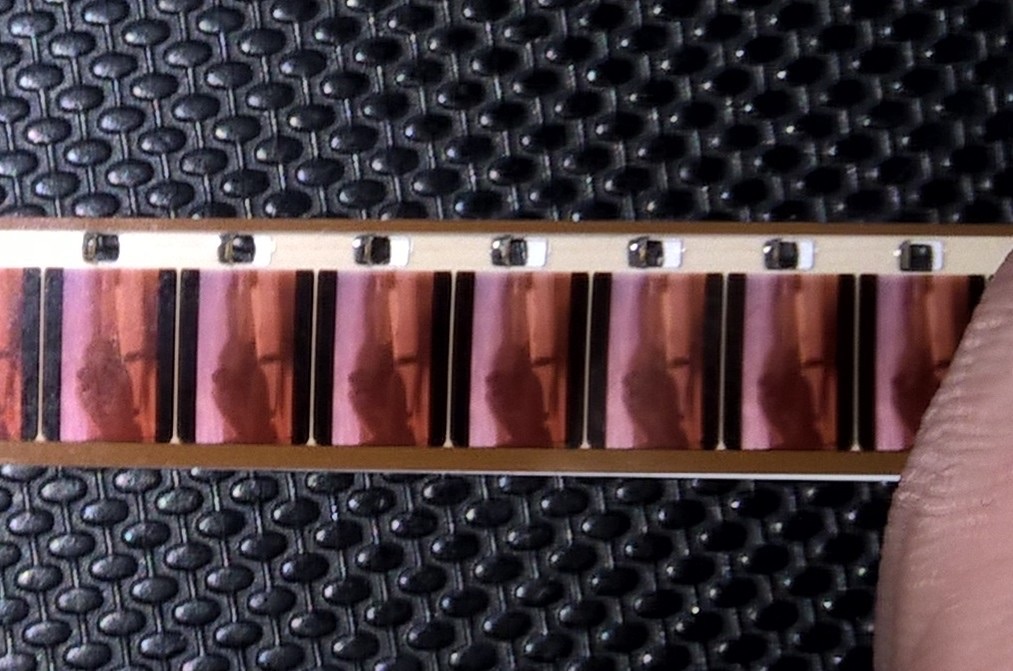

Der Perfoschaden hört sich ja fies an. Der Film muss ja massiv geschrumpft sein, wenn es soweit kommt...
Kannst Du mal ein paar cm davon auf ein Stück Frischfilm (oder Vorspann) legen und ein Foto machen? Dann sieht man die Schrumpfung schön an den durchblitzenden Vorspannstücken.

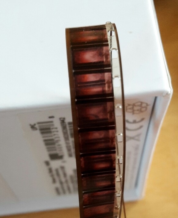

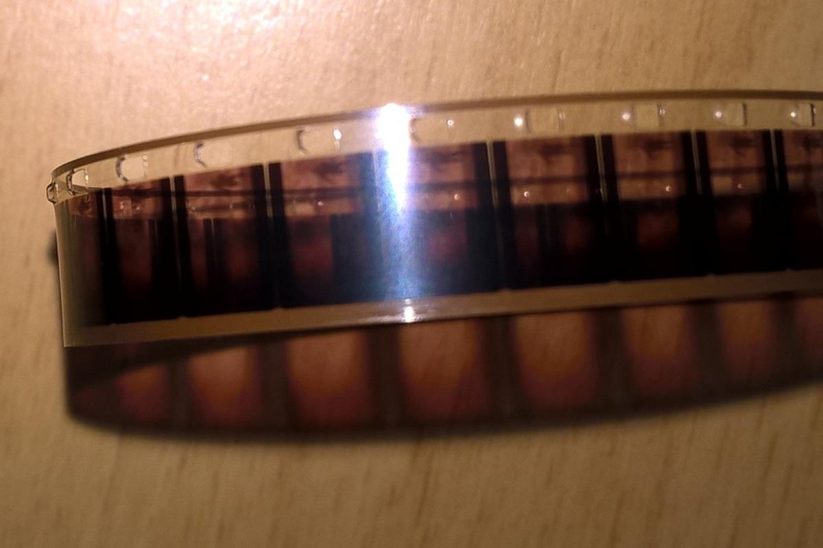

Hallo zusammen, ich denke, die Bilder sprechen für sich:

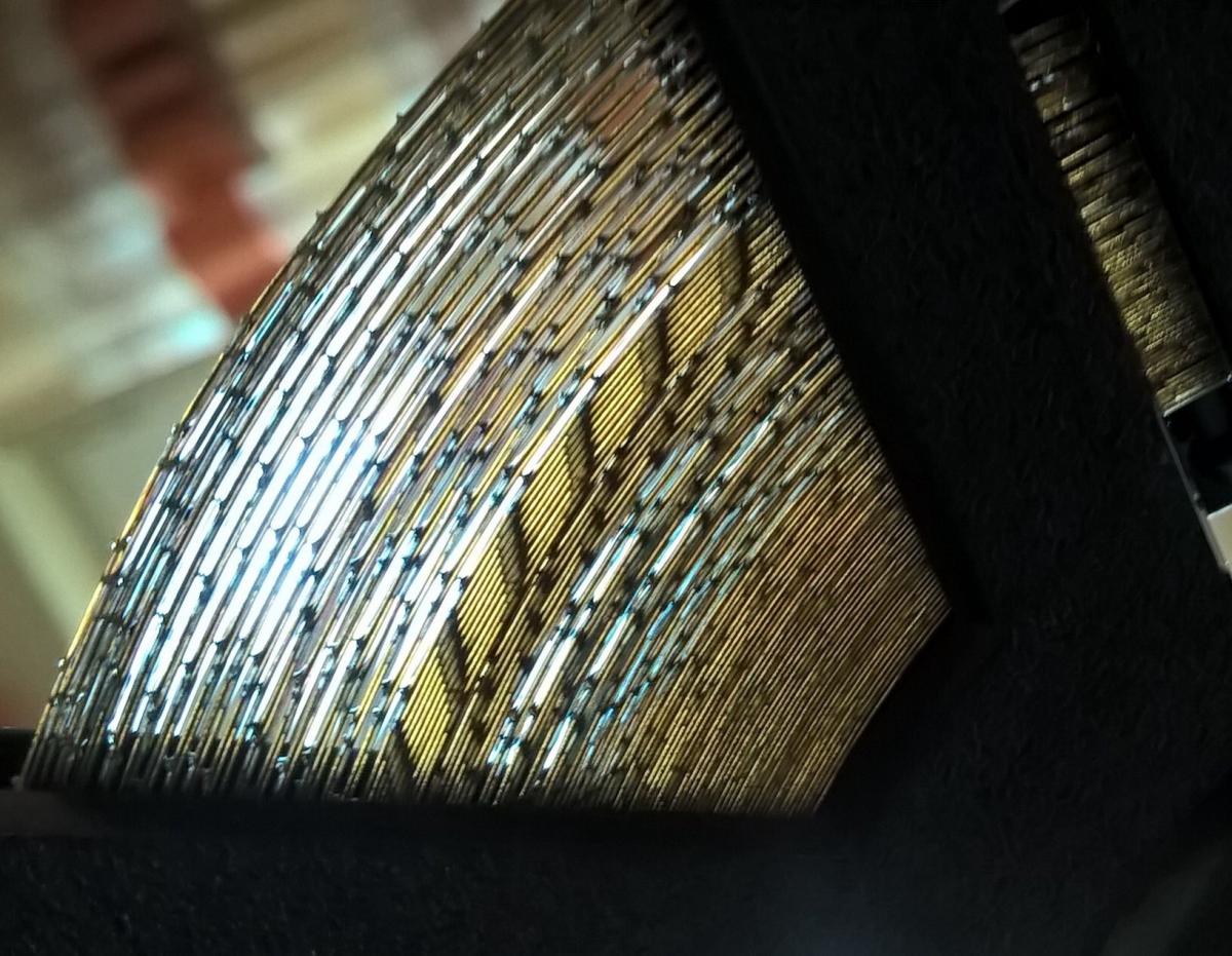

Zu sehen ist die stark verschobene Perfo gegenüber einem untergelegten, weißem Vorspannband auf nur wenigen Bildern, sowie die regelrecht hochgebördelten Perfolöcher (2 Bilder) was zu einem Filmwickel führt, wo die einzelnen Filmlagen nicht mehr aufeinanderliegen (Foto des Filmwickels gegen das Licht).

Dieses "Molekularsieb" hat wohl eine starke Trocknerwirkung? Ich würde den Film nicht gleich wegwerfen. Einen sehr ähnlichen Fall konnte ich im durch Einweichen im Wasserbad wieder ausreichend geschmeidig bekommen. Klar, der Bildstand wird durch den Zahnrolleneindruck nun nie mehr wie er war.
@Friedemann: ja, richtig, klar. Daran hatte ich nicht gedacht im Schrecken des Ereignisses.
@Spock: Das Molekularsieb hat die Fähigkeit, Feuchtigkeit aus der Umgebung schnell zu absorbieren. So steht es auch in den Dosierungsanleitungen von Kodak. Der Film ist glücklicherweise vom finanziellen Standpunkt her kein Riesenverlust und ersetzbar, es handelt sich um den 2-Teiler "1941, Wo bitte geht's nach Hollywood" mit John Belushi in der Hauptrolle. Der Film hat einen Roststich, ließ sich aber noch gut ansehen. Leider hat er das Essigsyndrom. Nun ist auch die Perforation aufgerauht wie eine Möhrenraspel... kann man an den Bildern gut sehen.

Hallo Martin, nein, ist Azetat. Vielleicht bringt Dich der helle, lichtdurchflutete Filmwickel zu der Annahme?
Das kommt daher, weil die Filmlagen durch die hochgebogene Perfo nun mit Abstand aufeinanderliegen und Licht hindurch kommt.
