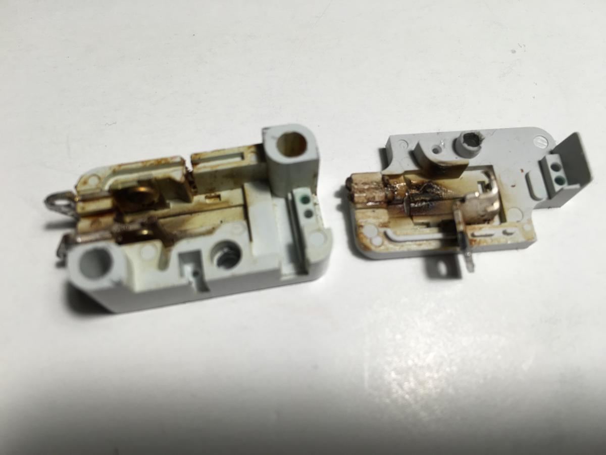

Nach dem Zerlegen des Schalteraggregats war der Übeltäter schnell identifiziert: Im Motorschalter muss es mächtig gefunkt haben. Der Mikroschalter klickte nicht mehr, hatte einen Riss und Schmauchspuren. Zerlegt wurde der Schaden deutlich:
Hier ohne die Kontaktfeder, aber man sieht es auch so: Alles komplett festgebraten. Warum das hier so gefunkt hat, ist mir nicht klar, vermutlich lief der Projektor beim Vorbesitzer lange ungeschmiert (hoher Einschaltstrom). Sind die Kontakte erst einmal verbrannt, funkt es zukünftig umso mehr.

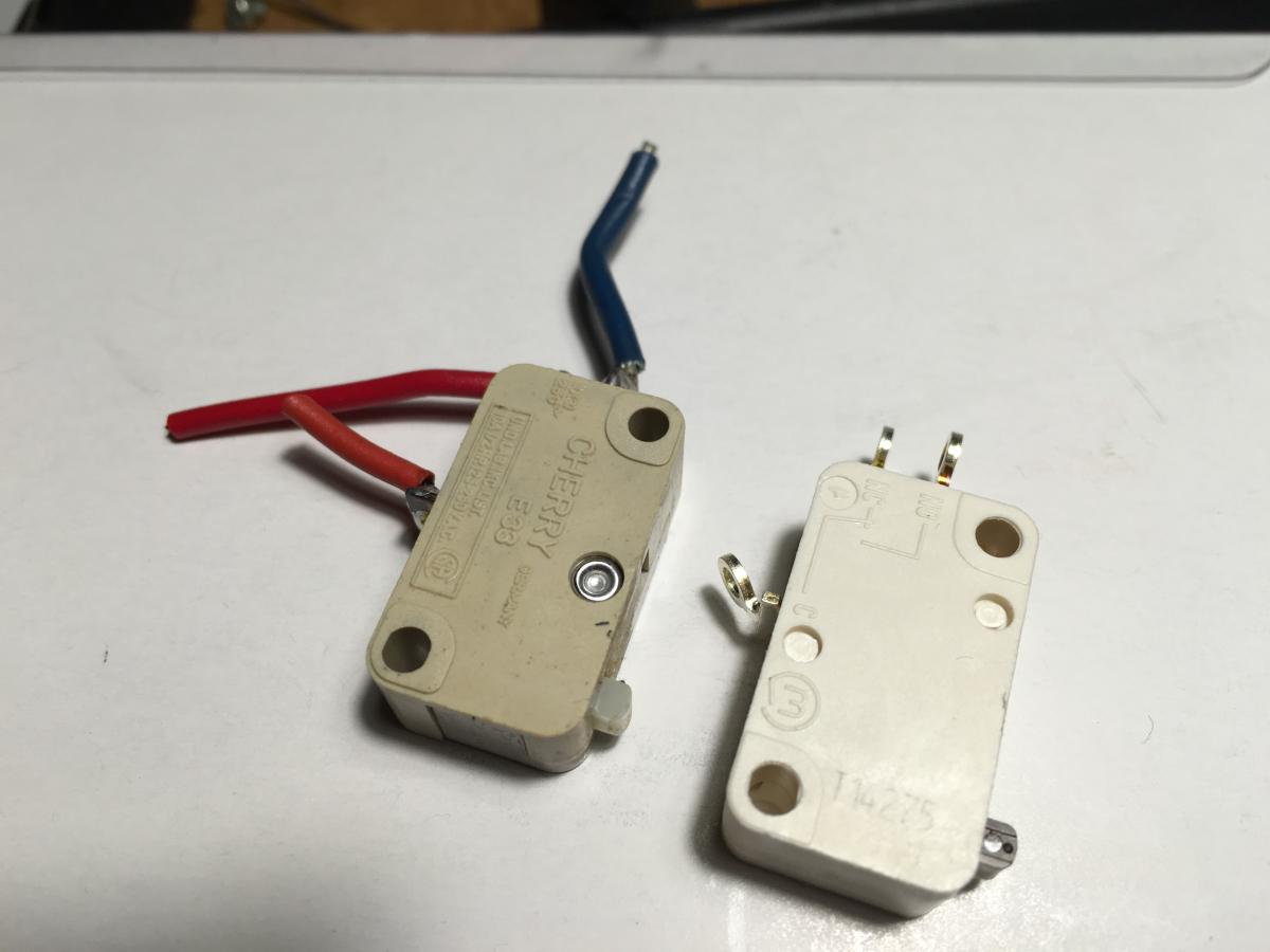

Mit 5A/125V ist der Schalter eigentlich auch ausreichend dimensioniert. Leider gibt es den verwendeten Cherry E-23 nicht mehr, was mich erst einmal etwas frustrierte. Kurzes Stöbern bei Reichelt machte mich aber wieder fröhlich: Es gibt von Marquardt einen Ersatztyp mit identischen Abmessungen, und der leistet sogar 10A/400W -- Kostenpunkt sagenhafte €2,14! Schnell bestellt waren schon am nächsten Tag 5 Ersatzschalter am Start:
Links alt, rechts neu. Auch wenn die anderen Schalter äußerlich noch i.O. scheinen, habe ich sie gleich alle ersetzt. Die neuen Klicken schöner und so spare ich mir erneutes Zerlegen.
