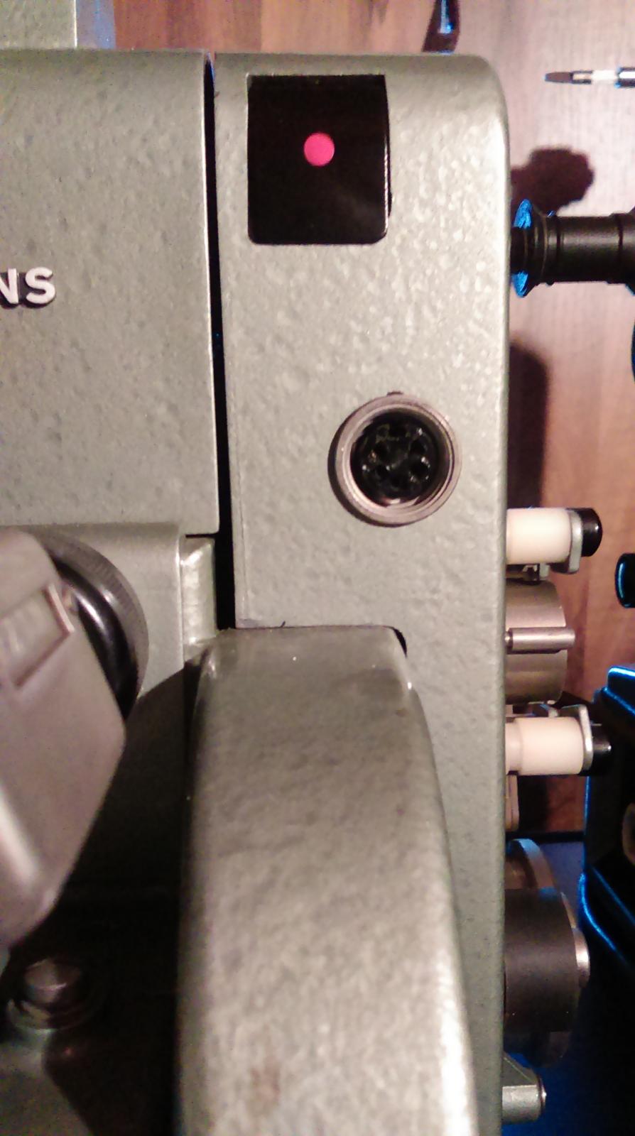

Ich habe einen Siemens Zweiband Projektor aber leider keinen Verstärker. Nun meine Frage. Oben an der Seite ist ein DIN Ausgang (5 Pol). Kann ich über den Ausgang auch an einen handelsüblichen Vorverstärker gehen und dann an eine Stereoanlage?
Die 5Pol Buchse sieht anders aus. Nicht so wie ein "normaler" 5Pol im 60°
angeordnete Kontakte.
Danke im voraus
Lars
Nein Lars, das kannst Du nicht.
Die Zweibandversionen sind fast alle noch mit der Photozelle ausgestattet, die brauchen eine Saugspannung, um zu funktionieren.

Kann mir einer sagen wo ich das passende 5Pol Kabel her bekomme? Es ist nicht im 60° angeordnet sondern eher in der kompletten Runde :-)
