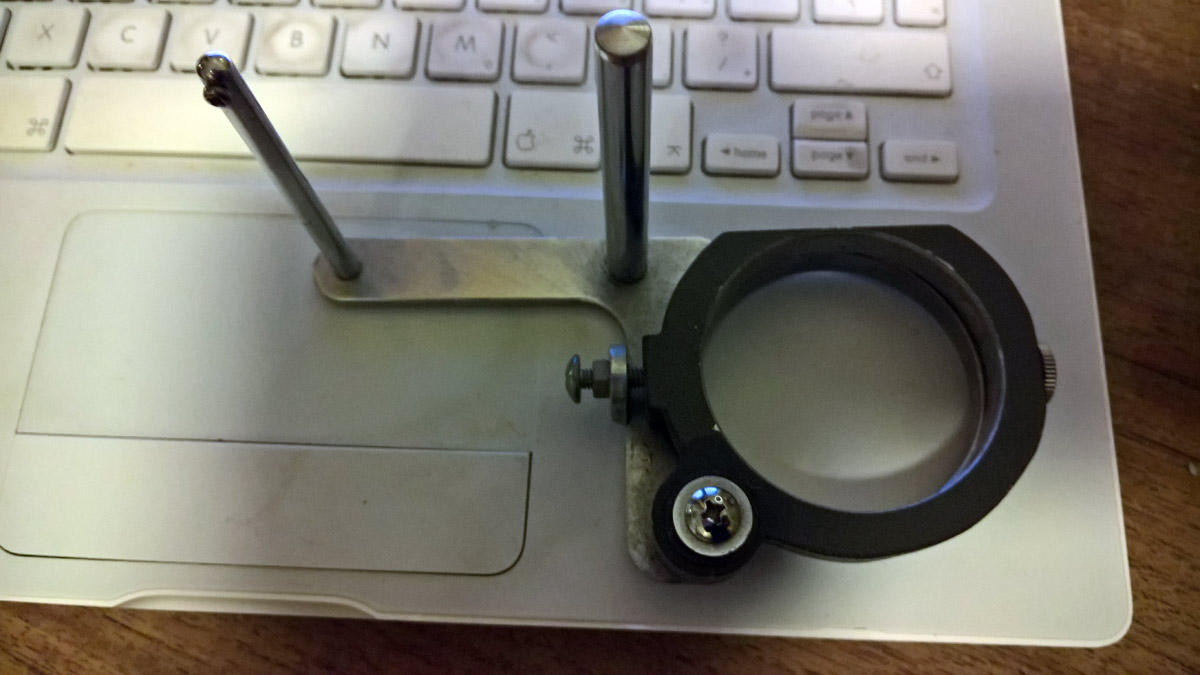

Das Ding an meinem Eiki 4000 sieht so aus:
Die Bohrung ist 2" und passt fĂŒr Anamorphote der "D-Grßsse", wie den von Dir in der ebay Auktion bezeichneten Sankor. Der geht sogar recht gut und zeichnet scharf. Eine andere Welt, als die Ost 48 mm Version.
Der Isco hat ein grĂ¶ĂŸeres Befestigungsgewinde, paßt nicht hinein. Da das Metall an der einen Seite nur noch 1,5mm hat, kann man den Halter auch nicht modifizieren.
