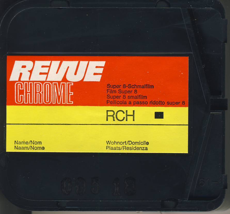

Nach sehr sehr langer Zeit geht es hier auch mal weiter. Habe Heute das erste mal Revue RCH entwickelt in ORWO 9165 Chemie. Natürlich als Nachbau. Er ist stark bis sehr stark Grünstichig, zu dunkel, aber Teilweise Perfekt beichtet allerdings flaue Farben an den Stellen. Das Ablaufdatum ist unbekannt und er trocknet noch. Deshalb kann ich noch keine Bilder zeigen. Kann ein Farbfilm auch zu dunkel werden wenn man zu lange Erstentwickelt?

Eigentlich nicht. Wenn man zu lange erstentwickelt wird er zu hell und flau. Es könnte höchstens einen dunklen Schleier geben. Ich habe bislang den RCH nur angetestet. Mir fiel auf, dass er auch einen starken Grünstich hatte. Die nötige Erstentwicklerzeit war ganz erheblich länger als beim gleichzeitig getesteten Mondrian-Agfachrome.
Mal schauen, wann ich das nächste mal die Orwo-Chemie ansetze. Ein RCH wartet noch auf seine Entwicklung.
Das Gleiche gilt für den RC 8 eine Blende überbelichten und doch eher 9 min bei 25°C. Den Film am besten ab hellen Tagen verfilmen und nicht im Schatten. Auf einer meiner Kassetten steht: ''Super 8 Spezialfilm in leuchtenden Farben'' na ja...
