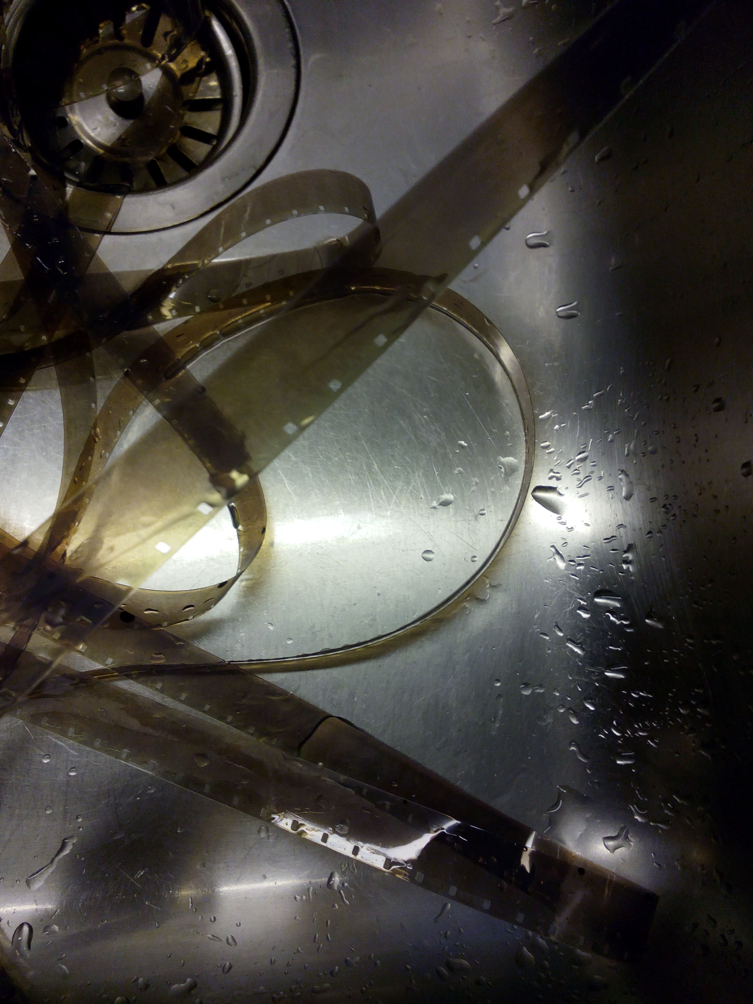

Wie alt war der Film?
Auch wenn bei diesem Ergebniss schwierig ist, auf Verbesserungen zu hoffen, teste kurze Stücke, dann kannst du durch nach und nach eintauchen die Zeiten variieren. Manchmal hilft jkräftig belichten und kurze FD-Zeit um den Schleier nicht zu arg werden zu lassen.
Am ‎30‎.‎12‎.‎2016 um 19:45 schrieb Theseus:
Oops, nicht gesehen.
Wie alt der Film ist? Keine Ahnung aber mindestens 30 Jahre.
Werde ich Morgen Testen. Endlich wieder WE... Das Wetter soll ja gut sein.Ich werde ihn wie 6 ASA belichten, und eine Erstentwicklung aussuchen. Wie ging das nochmal mit FD-Zeit ermitteln?
vor 2 Minuten schrieb SandroP:
Film knicken und in regelmäßigen Zeitabständen ein Stückchen weiter in den FD. Ich nehme immer eine Flasche, in die der Film immer weiter gesteckt wird, Meist mache ich 2min. Schritte und eine Mindestzeit von 6 oder 8Minuten. Ich habe einen 3x Timer, der dabei im Dunkeln gut hilft.
Ah, so ging das...
Ich habe Braunglasflaschen aus der Apo. (2,50€) Wenn ich im Flaschenhals die Dichtung lasse, passt ein 16mm Film perfekt in den Hals. D.h. ich kann den Film ohne ihn
fest zu halten, in die Flasche hängen. ;-) Ich mache Morgen mal ein Bild von der ''Konstruktion''
Du solltest den Film ab und an auch bewegen. Ich ziehe ihn regelmäßig ganz raus und stecke ihn zum ursprünglichen Stand wieder zurück. Sonst hast du am Ende die Zeiten einer Standentwicklung. Nimmst du mehrere Flaschen parallel kannst du sogar auf einmal mehrere Filme testen oder verschiedene Entwickler probieren. Im letzteren Fall solltest du die Filmstreifen markieren, sonst weißt du nicht mehr welcher in welcher Flasche war. Ich schneide dazu immer ein Eckchen ab.
