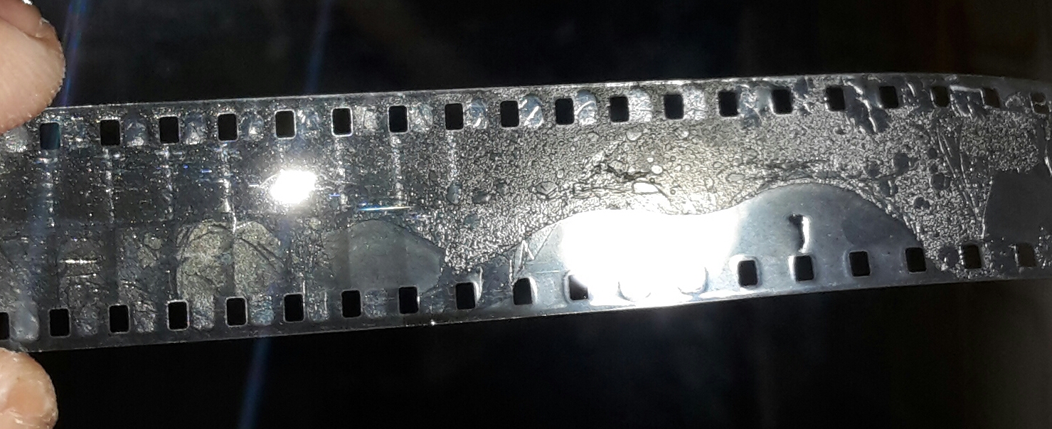

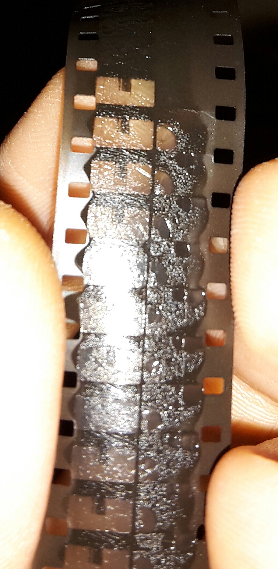

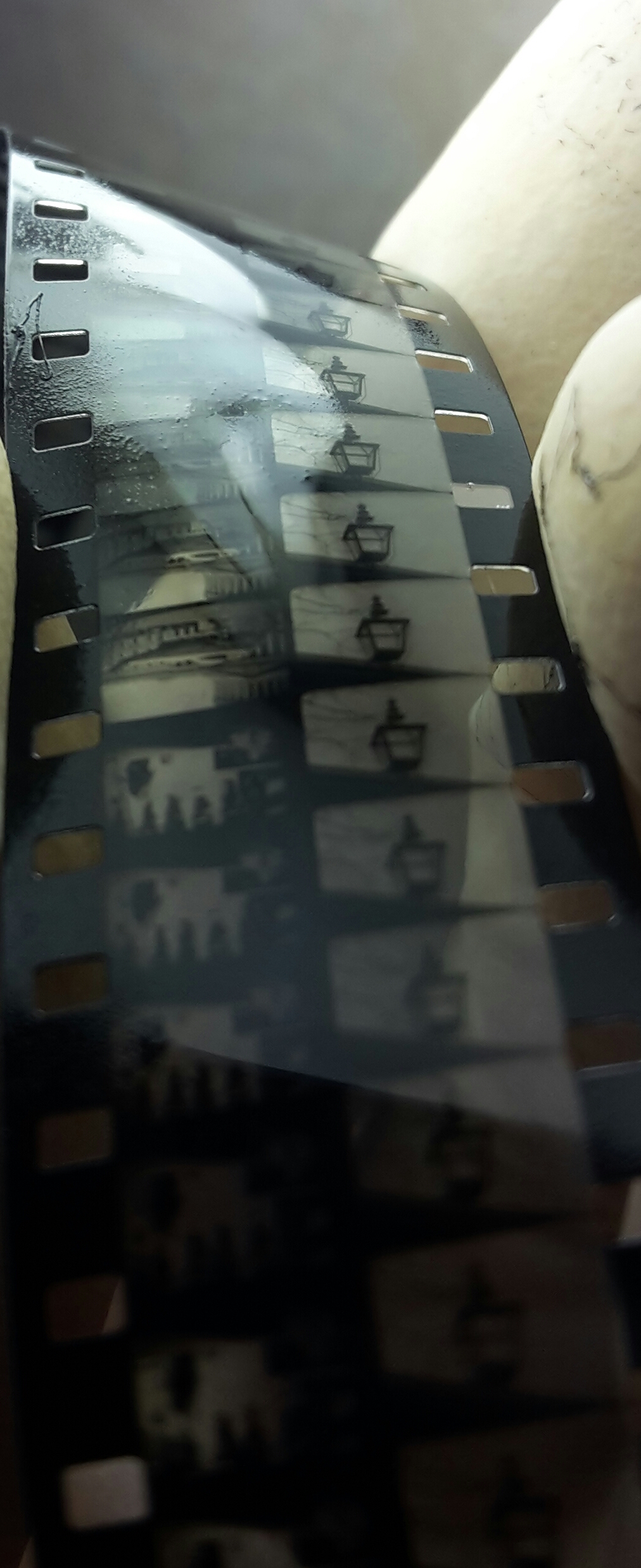

APX100: Wie macht sich denn die neue Emulsion? Habe letztens einen 35mm Schnipsel mit in die Teststreifendose geworfen, kam blank wieder raus (der Fomapan war perfekt).
Bearbeitet von HarryThompson (Änderungen anzeigen)
So, eine weitere von vielen Bleichen ist hin. Nach zwei Super 8 Kassetten und zwei D8 Rollen. An sich eine gute Leistung der Bleiche. Ich bin positiv überrascht. Sie ist bereits zu Braunstein zerfallen. Jetzt heißt es wieder ''Filme sammeln''. Soll ich in meine frische Flasche Dokumol (versiegelt) nach Anbruch Glasmurmeln geben oder doch besser Potectan?
