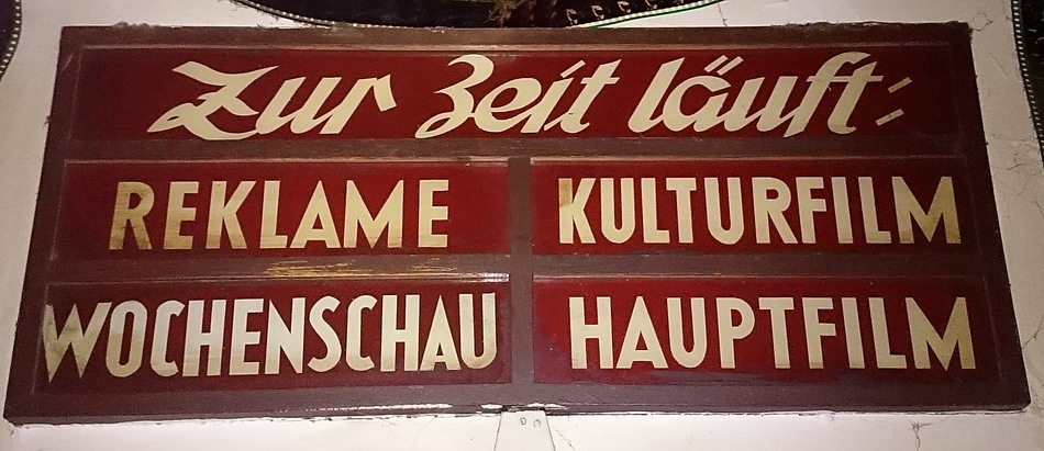

Meinst du eine wie auf dem Foto? Ich denke mal, die kann man sehr gut selbst nachbauen. Da bedarf es nur eines Holzrahmens und den Gläsern, auf welche man den entsprechenden Hinweis aufklebt.
Selbst anfertigen war auch mein erster Gedanke. Um das Ganze noch abzurunden, könntest Du dem Holzrahmen noch eine Tiefe von ca. 5 cm gönnen und alles in in beleuchteten, getrennten und einzeln schaltbaren Abteilen anlegen.

Wunderschönes Teil.
Ein beleuchteter Lichtspieler.
Danke für das Bild - wir planen so was gerade für unsere Säle, wobei die Herausforderung mehr in der Anbindung an die Automation liegt (oder auch nicht - da unser Licht über DMX gesteuert wird, sollte das kein echtes Problem sein.)

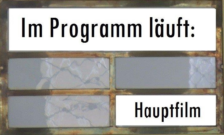

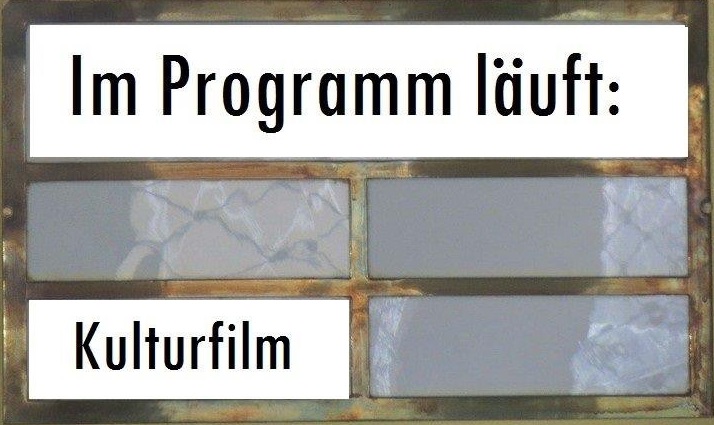

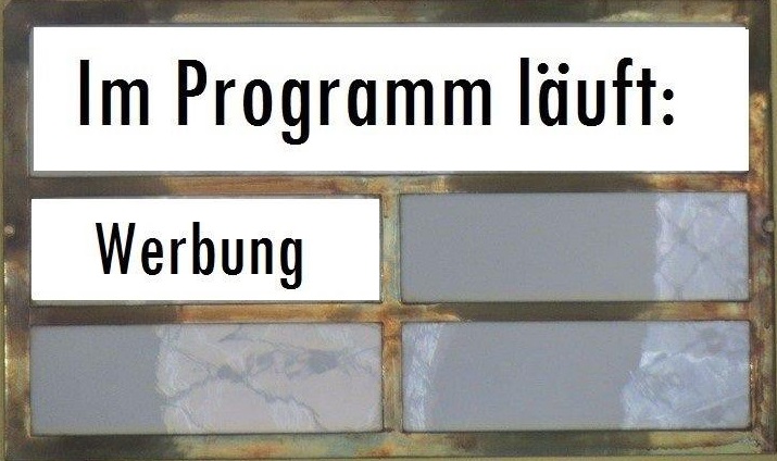

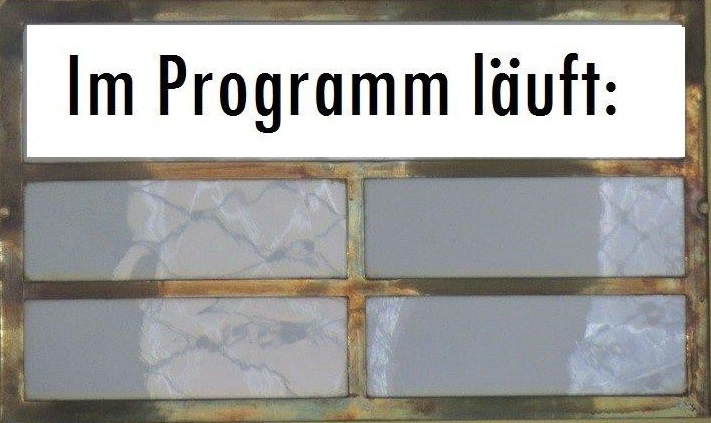

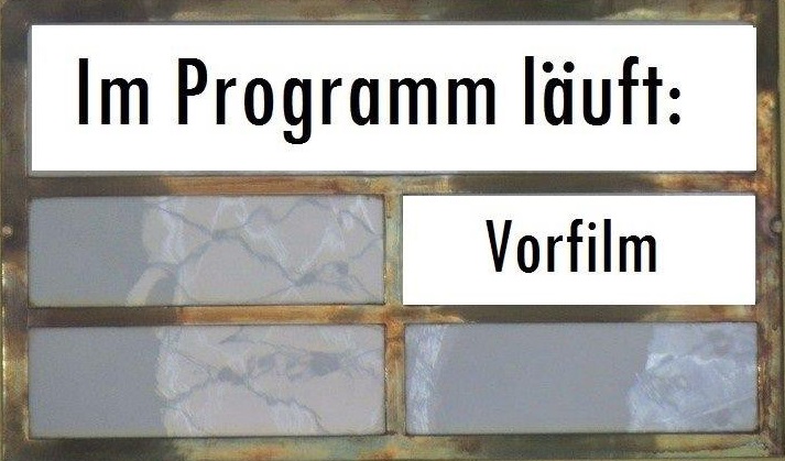

Liebe Mitglieder,
vielen Dank für Eure Hilfe. Ich meinte so etwas:
Die Felder "Werbung", "Vorfilm", Hauptfilm etc. werden nur sichtbar,
wenn sie von hinten beleuchtet werden und können separat zugeschaltet werden.
Im Adria-Kino in Berlin gibt es wohl den letzten seiner Art, er wird aber zur Zeit nicht benutzt.
Zu sehen auf kinokompendium.de

Auf obigem Bild der Aushang wird von hinten beleuchtet - die Lampen wurden vor Jahren ausgebaut, weil es nicht mehr genutzt wird.
Eben. Das kann man mit ein wenig handwerklichem Geschick auch selbst bauen. Ist doch nicht mehr als eine von hinten beklebte Milchglasscheibe in räumlich getrennten Blech- oder Holzkasten. So etwas hatten wir bis letzte Woche als Preisanzeiger an der Kasse.
Vom Glaser die Scheibe, vom Tischler/Metallbauer bauen lassen, wie sir.tommes das schon schrieb. In Zeiten von LED-Strips ist die Bautiefe auch kein Problem mehr.
Gregor, Du möchtest Felder, die nicht in Betrieb sind, "schwarz" erscheinen lassen? Frontscheibe aussen aufgerauht, dunkel getönt - Rauchglas, der Schriftzug von hinten geklebt, für einen besseren Effekt in Negativ, Diffusor und Lichtquelle. Die Felder müssen 100% Lichtdicht gegegeneinander und zur Aussenwelt sein. Beachte den Hitzestau, der durch das Leuchtmittel entsteht - ein Alukasten hat zur Ableitung der Wärme deutliche Vorteile.
