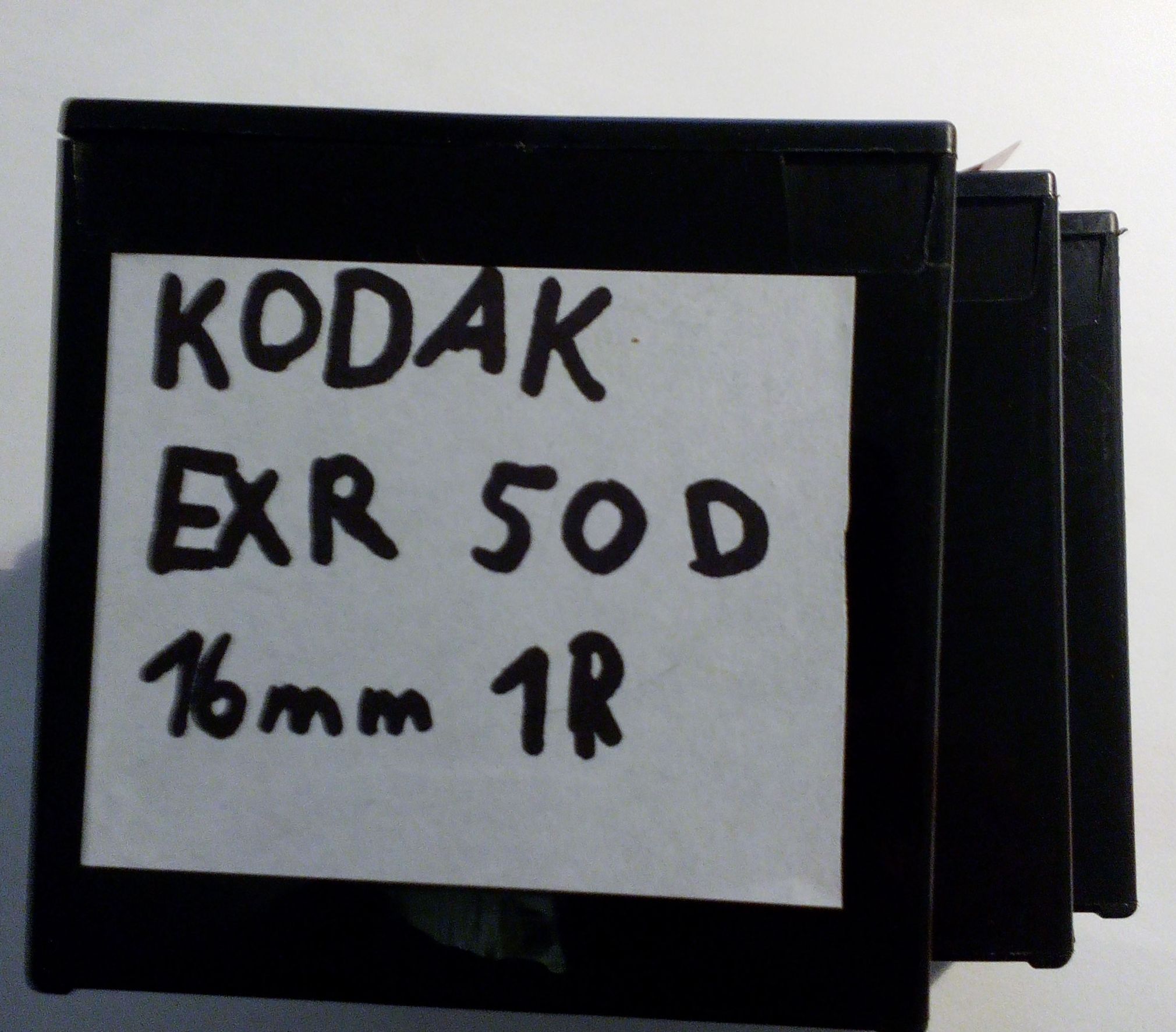

Heute habe ich mir fest vorgenommen den EXR zum Positiv zu entwickeln. Also Sonntag geopfert und los ging es. Als erstes steckte ich ein unbelichtetes Stück Film in 38 °C warmen E6 Erstentwickler. Alle 30s um 3 cm Weiter reingeschoben. Bei 3'30'' wurde es nicht dunkler. Das als neue FD-Zeit genommen und: ernüchternd. Nur gegen helles Licht konnte ich was erkennen. Nächster Test: normale E6 Zeiten. Wie zu erwarten heller aber noch viel zu dunkel. Aus dem Bauch heraus entschied ich mich für 10min. Wieder heller aber noch zu dunkel. Dann 15 min. das selbe. Ergo: ich steigerte die Zeit also immer um 5min. Der nächste Test also 20min. Da wurde das Ergebnis erstaunlich anders. Der Film ist schön hell, Farben evtl. etwas blass. Wenn der keine Maske hätte wäre des bestimmt besser. Morgen werde ich mal noch 25 min testen. Die Temperatur lag immer bei 37-39°C. Der Film war auf 12 ASA belichtet. Hoffentlich...
Sandro - ohne Dir die Sache mies machen zu wollen... Ich glaube das Zeug kauft Dir niemand ab - fürs Selber experimentieren und entwickeln ok - aber keiner gibt Geld aus für so eine in den Ergebnissen unsichere Altware.
Habe heute konfektioniert. 2 Rollen aus dem EXR 50D und 2 Rollen aus dem Vision 500T. Leider ist der EXR jetzt alle. Sind nur 2 Rollen für den Verkauf geworden.:8_laughing: Zu viel zum testen drauf gegangen. Mal sehen wo ich noch ne´ Rolle auftreiben kann. Nächstes Jahr gibt es Kodak Vision 3 200T 16 mm 1R als Positiv. Bitte bei mir melden, wer will)
