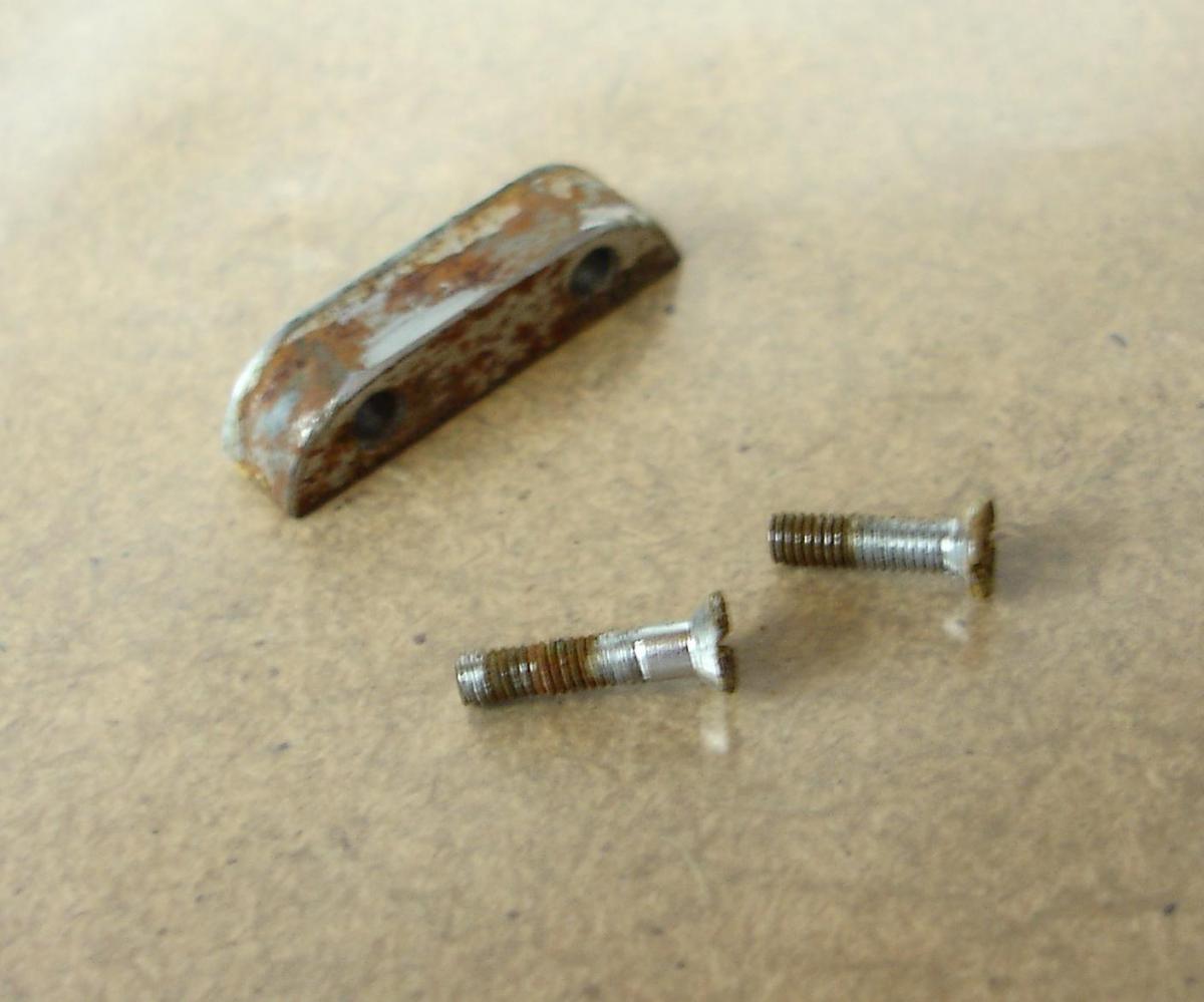

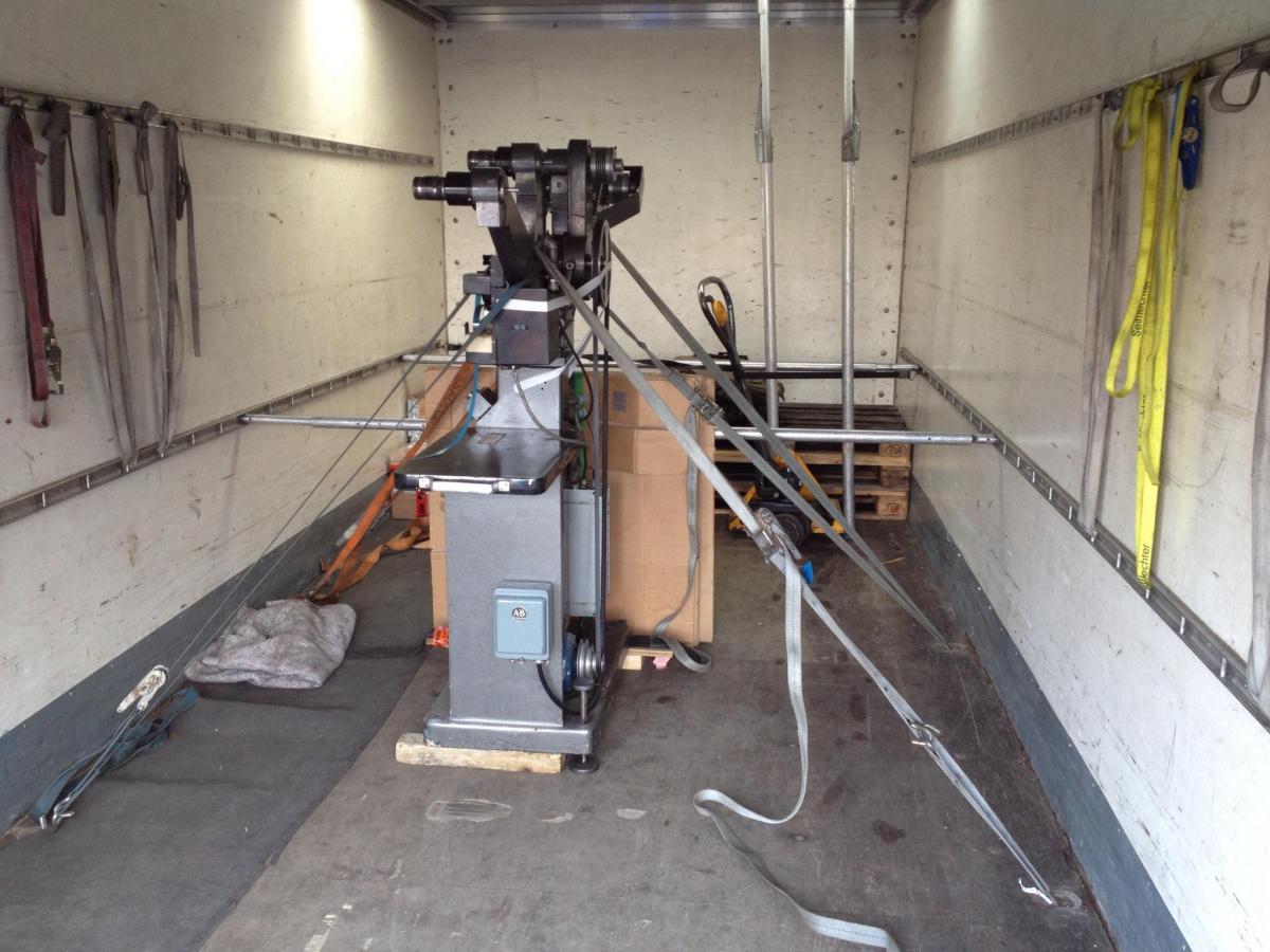

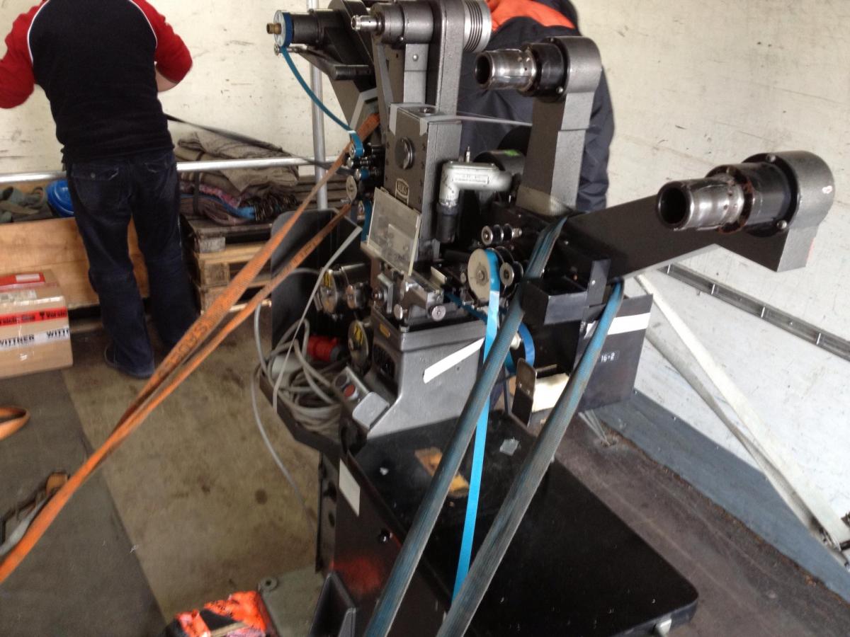

Ich tease hier mal an -- er hat einen entsprechenden Buko-DS8-Perforator in absoluter Perfektion restauriert.

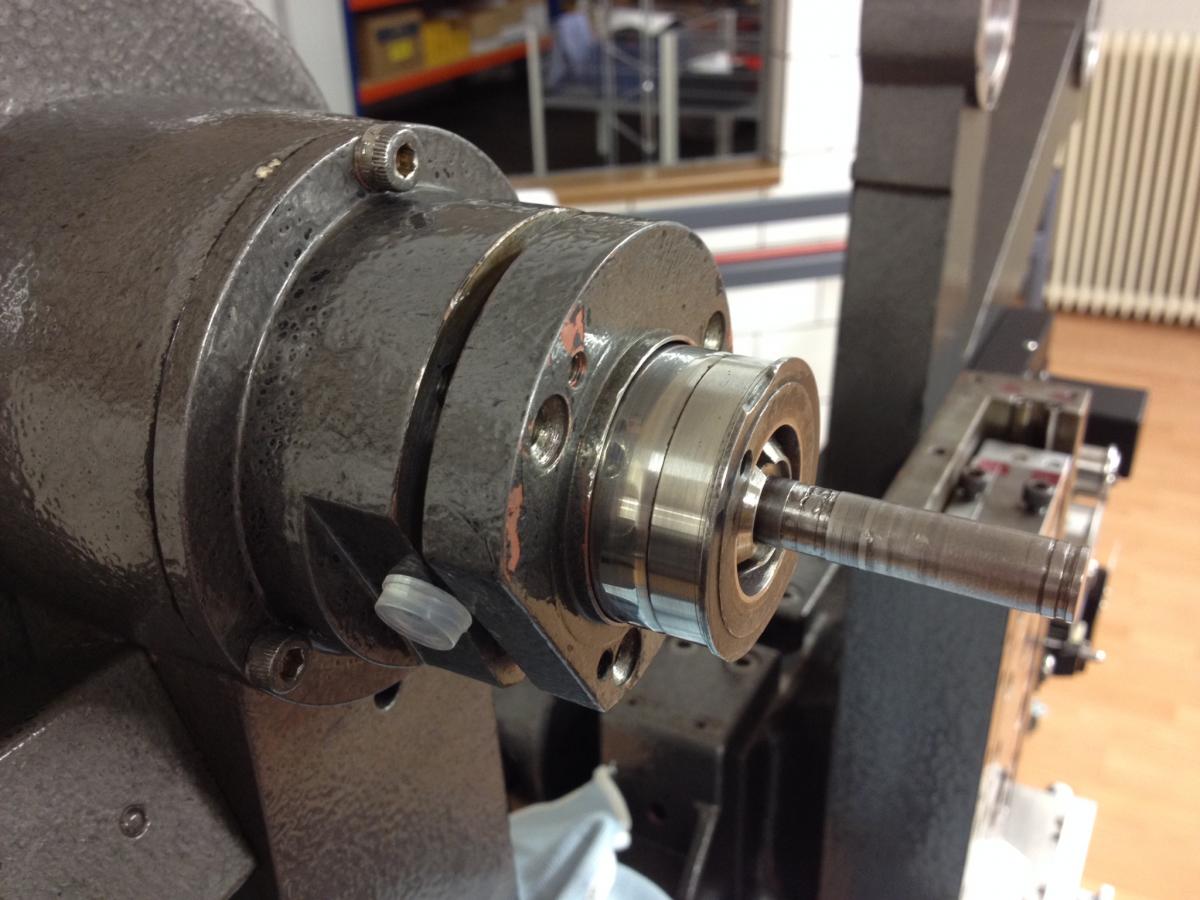

Hier ein paar Vorher-Bilder:
post-79298-0-03900200-1459888114_thumb.jpgpost-79298-0-18831200-1459888113_thumb.jpgpost-79298-0-36289300-1459888112_thumb.jpgpost-79298-0-58575000-1459888111_thumb.jpgpost-79298-0-43503900-1459888378_thumb.jpgpost-79298-0-07734700-1459888457_thumb.jpeg

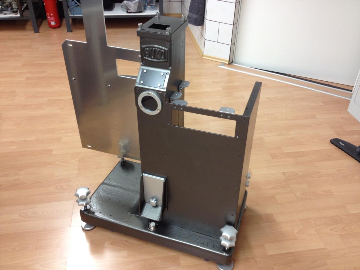

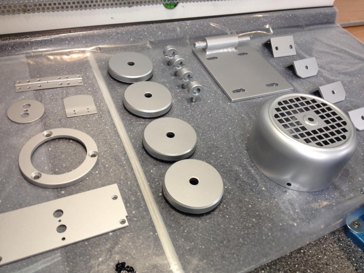

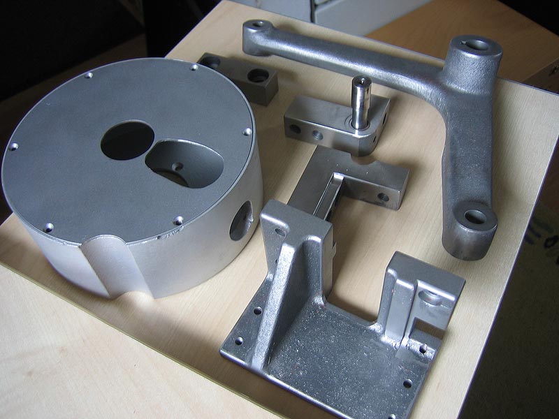

Und hier ein paar nachher Bilder:
post-79298-0-36799500-1459888203_thumb.jpgpost-79298-0-90627000-1459888239_thumb.jpegpost-79298-0-57141900-1459888287_thumb.jpegpost-79298-0-61884500-1459888361_thumb.jpg
Man muss schon genau hinsehen, um vorher und nachher zuordnen zu können. Das ist wirklich Einsatz und enorme Qualität, die er da zeigt.

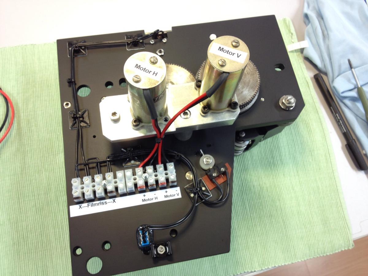

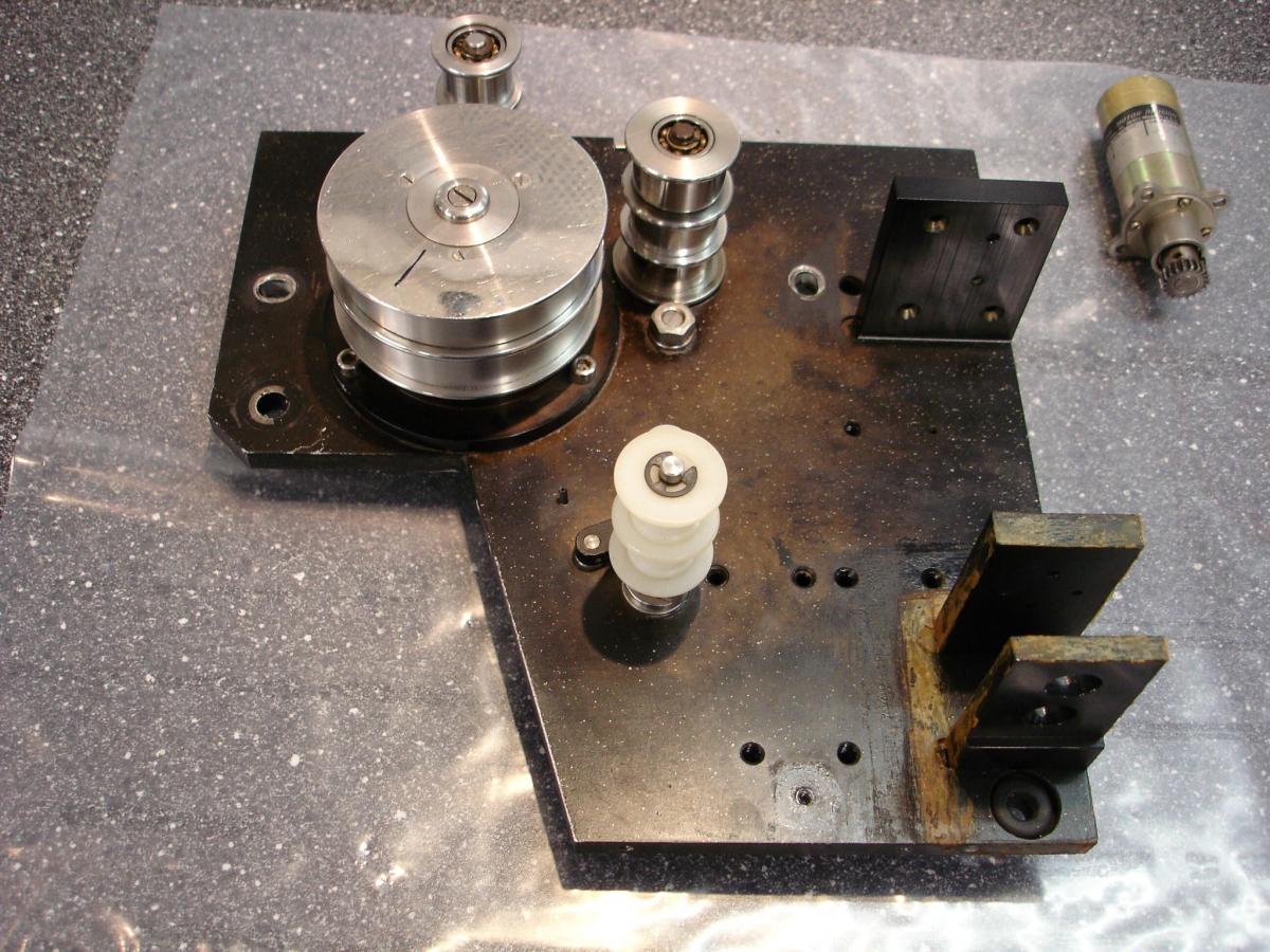

Auch die Elektrik und Elektronik sind komplett neu.

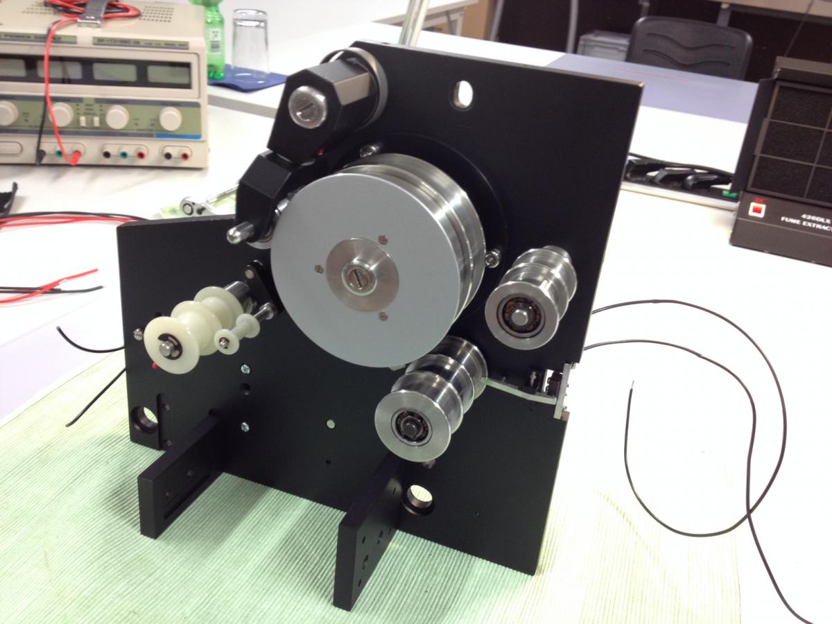

Filmvorschubeinheit:
Er musste auch (sündhaft teure) neue IR-Lichtschranken besorgen, da einige Filme auf die vorigen foggend reagiert haben. Das sind alles so Kosten, die hier von den Nörglern gern schnell übersehen werden. Nur bekommt man dafür eben Profi-Qualität, nicht Kahl-Schrott.

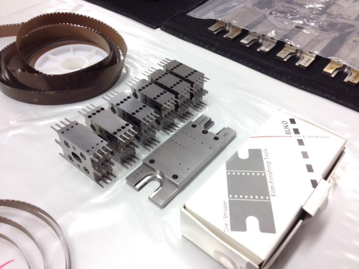

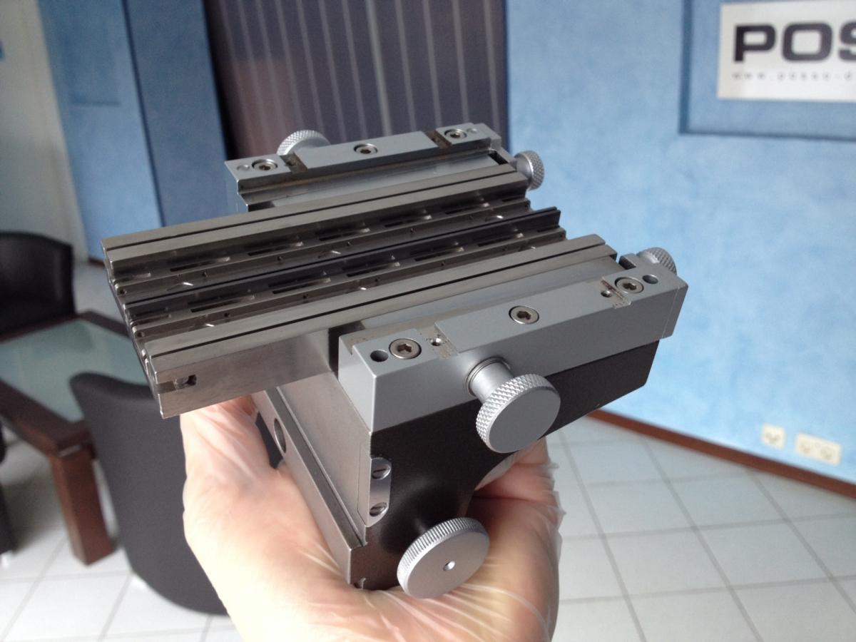

Zum Schluss noch ein paar Stanzwerkzeuge:
