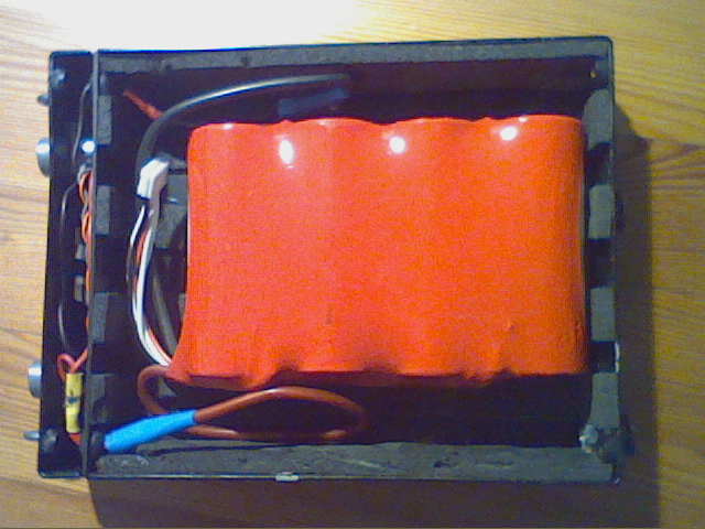

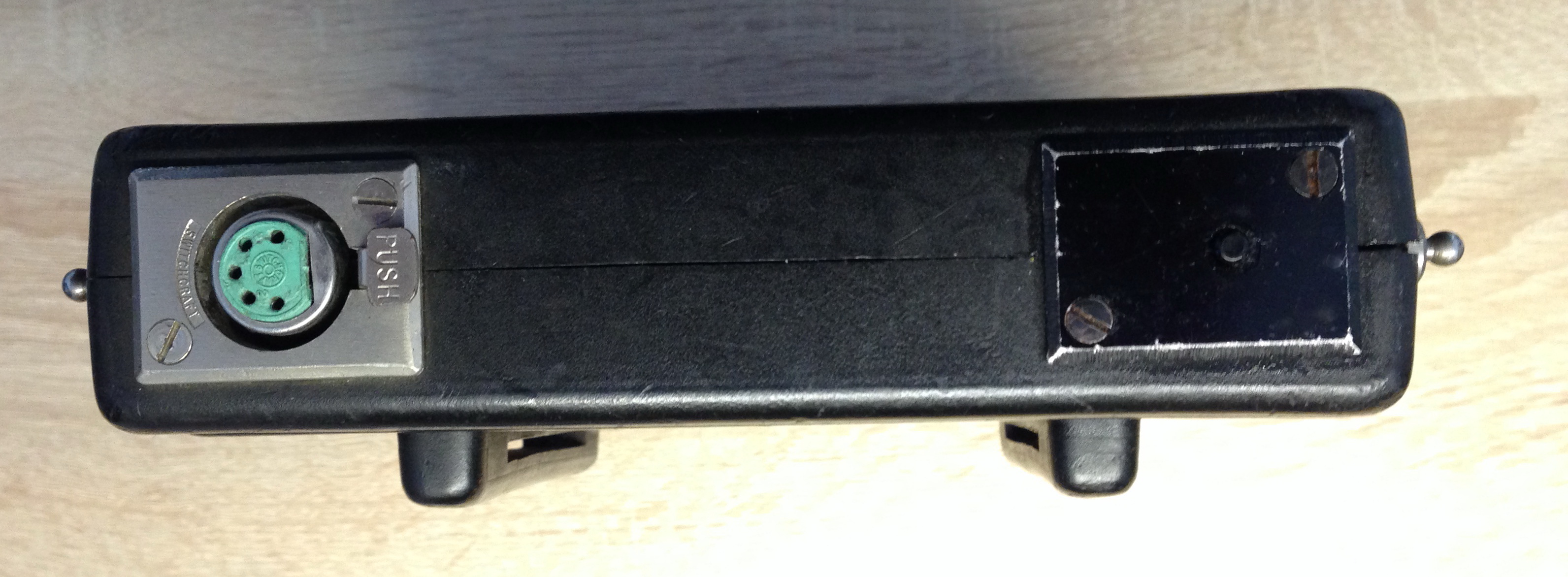

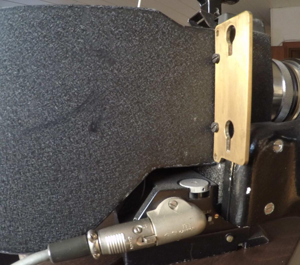

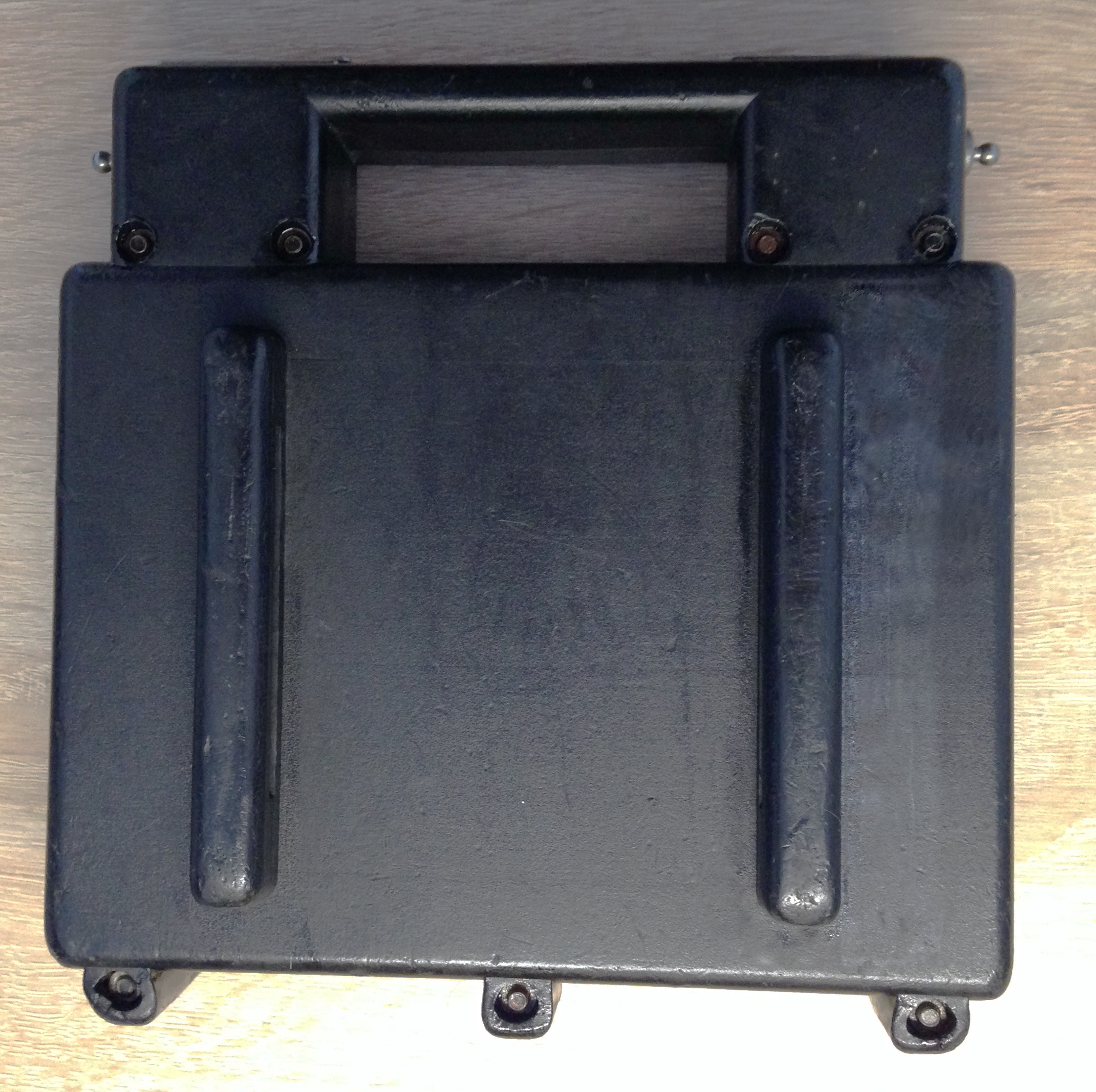

Hallo, ich habe den alten Akkubehälter mit einem Akkupack, bestehend aus 4 LIFEPO Akkus mit je 3,3Volt ertüchtigt. Also 13,2 Volt. Ich habe ein paar Bilder gemacht. Diese Kamera hat schon eine XLR Buchse. Am Akkubehälter sind Jaeger Buchsen. Wichtig ist das Üben der Schleife am Magazin.
Wichtig ist auch, um was für eine Kamera es geht: ACL1 oder ACL2, denn wenn es die ACL1 ist verträgt sie schwer 120m Magazine.
Viel Spass

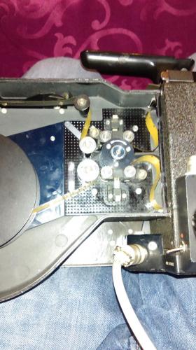

Ich habe einlegen des Films geübt und bin immer zu diesem Ergebnis gekommen :-)
Gruß Lars
PS. Vielen dank für eure Hilfe und Tipps
Mach beide Schlaufen um je 1 Bild kleiner. Die obere evtl. um zwei. Bei den französischen Magazinen gab es da einen Richtwert wenn man den eingelegten Film an der Andruckplatte hinaus zieht und spannt und dann die Schlaufe nach unten biegt, muss der Film mit der Unterkante des Magazins abschließen. Dann zurück ins Mag, Schlaufen gleichmäßig ausrichten wobei die untere ca. 1 Bild größer sein soll. Ob das bei den anderen Magazinen (USA?) auch zutrifft weis ich nicht.

Ich habe heute das Kabel neu gemacht und da ist mir aufgefallen, das in dem Stecker ein kleiner Vorwiederstand ist. Der ist aber kaputt gebrochen und ich kann nix mehr drauf lesen.
Da die Kamera ja mit 12V läuft und ich einen 12V Akku habe, muss dort dann ein neuer zwischen? Wenn ja was für einer?
Gruß Lars
ich habe ihnen eine Anleitung mit Schaltplan geschickt.
Auch dort sind keine Dioden, wofür auch?
Im Akkupack würde eine Diode ja noch Sinn machen (Verpolschutz).

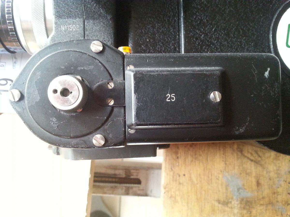

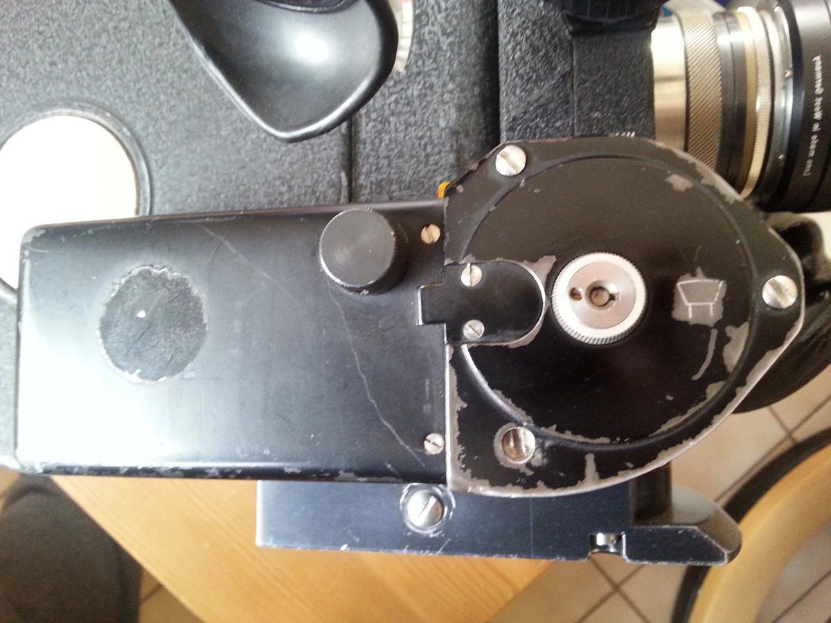

ich möchte Sie warnen, wenn bei ihnen ein Motor mit verstellbarer Geschwindigkeit verbaut ist die Kamera mit höherer Geschwindigkeit laufen zu lassen. Begründung= wenn es noch eine Kamera der ersten Serien ist dann ist irgendeine Achse dem nicht gewachsen, sie erhitzt sich und frisst sich fest. Was wiederum den Tod des Motors bedeutet. Meine eigene Erfahrung!!!!
Im Anhang habe ich Bilder verschiedener Motore angehängt.
Spass und Gruss
Diode macht auch keinen Sinn, denn sie würde ja entweder Laden oder Entladen verhindenr. Hat der Stecker mehr als 2 Anschlüsse, dann dürfte eine Diode oder ein Widerstand nur zum Laden gedient haben. Selten könnte der in der 12V Leitung zum Betrieb gesteckt haben, dann eventuell 1Ohm oder weniger und Ausführung als Sicherungswiderstand in Nichtentflammbar. Das dann als Kurzschlußschutz. Bei der Verwendung von LiPo's etc mit Lithiumtechnologie immer die dafür bestimmte Elektronik mitverbauen, sie schaltet den Akku bei Erreichen der Entladespannung ab und eine gute Elektronik mit leistungsfähiger Balancerschaltung sorgt für gescheites Aufladen und lange Lebensdauer.
der Motor mit der Zahl 25,den gibt es auch mit 24 gibt, hat ja nur diese eine Geschwindigkeit. Der andere Motor hat verstellbare Geschwindigkeiten und somit höhere Drehzahlen, die vertragen mit besagtem Misserfolg die Kameras der ersten Serien nicht. Das ist mir passiert mit der Seriennummer die auf dem Foto zu sehen ist. Das ist auch eine ACL1.

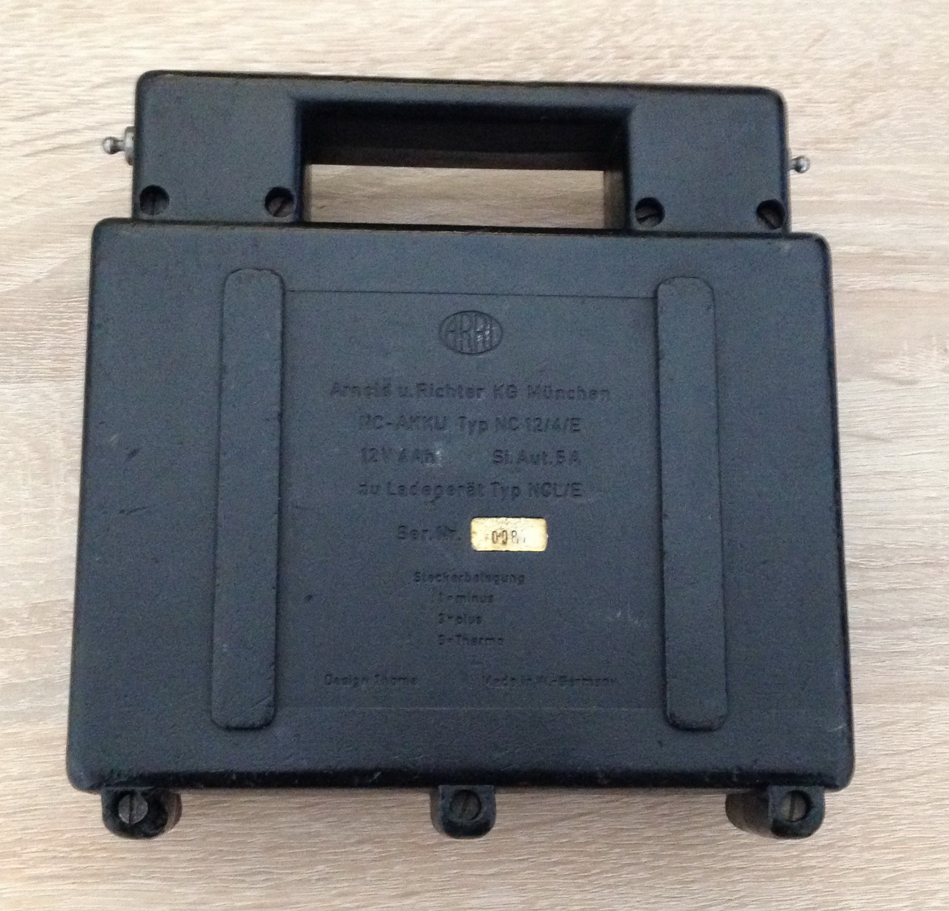

Allso zum Thema externer AKKU  ich habe da noch folgendes :Original –ARRI AKKU 12V 4Ah
Arnold &Richter KG München
NC-AKKU Typ NC 12/4/E
12V 4Ah Si. Aut.5 A
Zu Ladegerät Typ NCL/E
Steckerbelegung
1-minus
3-plus
5-Thermo
Design Thoma
Der AKKU ist mit Monozellen Ni-Cd mit Lötfahnen bestückt, müssen getauscht werden.
