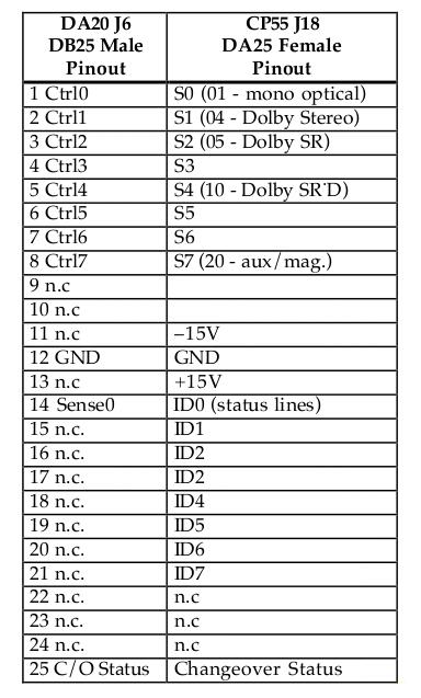

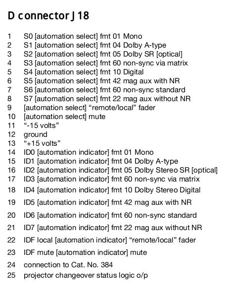

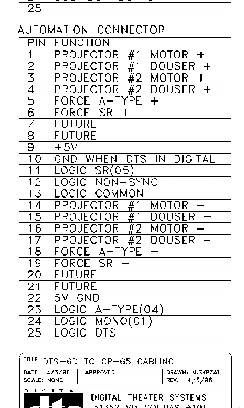

Was mir auffällt, bei der SenseControl zwischen Cp65 und DA20 ist die Pinbelegung identisch (siehe die ersten 2 Screenshots)

post-82010-0-59128700-1460482040_thumb.png DTS "Automationsausgang"
Ich vermute, dass Pin 9 & 10 am DTS für mein Vorhaben (Relais) interessant wäre?
Wenn das im Manual so stimmt, könnte man den DTS6D nicht einfach am CP65 anbinden, weil die 25poligen SubD Sense Control völlig verschieden sind!
