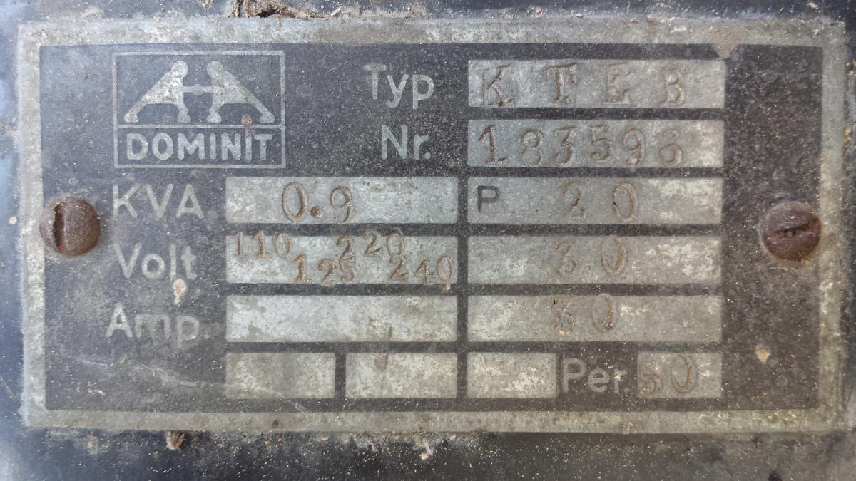

Hallo zusammen,
ich habe eine Frage an die Spezialisten hier im Forum und hoffe, ich mache mich damit nicht zum Deppen. Bei meiner jüngsten Errungenschaft war ein Dominit Trafo (30V, 30A) für die Kohlebogenlampe dabei, aber kein Gleichrichter. Anbei das Typenschild des Gerätes. Ist es denn möglich, eine Kohlebogenlampe mit Wechselstrom zu betreiben?
Viele Grüße,
filmfool

Danke für die Hinweise. Der Dolomit Trafo hat eine Regelung mittels Induktionssteuerung. Der obere Teil des Blechpakets lässt sich mittels Hebel wegschwenken. Der Hebel ist in den Endpositionen mit "schwach" und "stark" beschriftet. Dieser Dolomit Trafo stammt wohl aus den 1930er Jahren.
