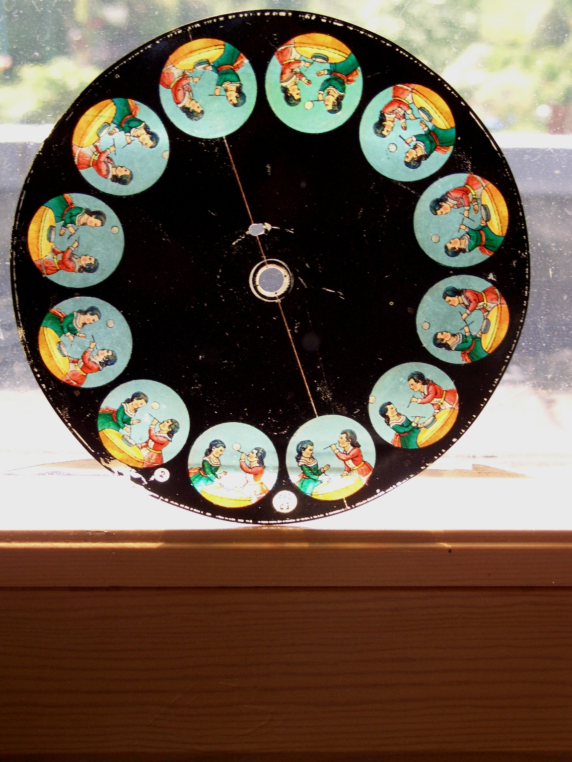

Hallo in die Runde,
bin durch Zufall auf 5 mit E.P. Dep. gemarkte Scheiben alter Laterna Magica gestoßen, die jedoch nicht aus Glas sondern aus einem dünnen Kunststoff gefertigt wurden.
Die 12 Bilder darauf scheinen identisch, zeigen aber eine Bewegungsstudie ... sind also offensichtlich historischer Bewegtfilm.
Meine Frage an die Historik- und Nostalgieexperten:
Wie nennt man jene Scheibe ?
Was ist das für ein Material (die Scheiben sind altersbedingt ziemlich gewellt) ?
Mit was für einem Gerät -wie hieß es- wurde da projiziert (in der Mitte ist -wie bei Schallplatte- ein Loch; etwas darüber befindet sich ein kleines zweites Loch)
Es ist zweifelsfrei als Kinderbelustigung gedacht gewesen.
Vielen Dank für die Hilfe,
Ernst
Das Material dürfte Zelluloid oder eine ähnliche Kunststoffverbindung sein. Projiziert wurden die Scheiben sicherlich mit einer Laterna magica, die eine Aufnahmeeinrichtung für die Scheiben hatte. Die EP Geräte hießen alle "Laterna magica" oder "Kinematograph". Eine spezielle Bezeichnung gab es dafür nicht.
Im Katalog von 1924 heißt es z.B.: "Kinematographen, zugleich als Laterna magica verwendbar"
Die Laterne magicas, bzw. Kinematographen von Plank gab es mit Flachbrenner-Petroleumlampen oder elektrischer Beleuchtung.
Originaltext : Für vorstehende Apparate sind "Osram-Nitra-Projektionslampen"(60W) besonders zu empfehlen.
Hallo depot -danke für Info; die alten Kinematographen, von denen ich bisher im Netz Bilder finden konnte, haben durchweg Film auf Spule mit üblicher Zahnung -ggfs kombiniert mit der Möglichkeit, Glasplattenstandbilder vorzuführen; es gibt wohl auch Modelle, in denen Einzelmotive -also kein Bewegungsablauf- auf runden Glasplatten vorgeführt werden können; meine Platten müssen auf einem Gerät laufen, das jedenfalls eine Flügelblende hat, damit beim Bildwechsel eine Dunkelphase entsteht, dann auch eine Kurbel, damit man die Scheibe in eine geeignete Geschwindigkeit bekommt, die dann ähnlich dem Fingerkino (oder wie das heißt), eine flüssige Bewegung darstellt. Ich werde mal weiter im Netz forschen !!
