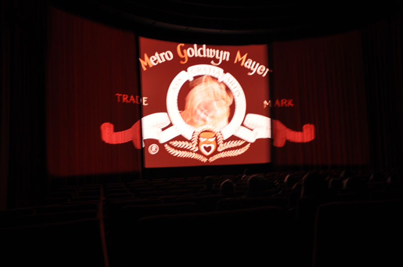

  Am 14.10.2013 um 12:10 schrieb d020:
Mir fällt bei den hier veröffentlichten Fotos der Schauburg jetzt zum wiederholten Male auf, dass der Kasch links und rechts anscheinen nicht ganz stimmt. Da ist immer ien kleiner grauer Balken zu sehen.[/Quote]
Die Fotos sind seitlich aus der ersten Reihe aufgenommen ... Abstand von Kasch zu Bildwand beträgt ca. 10 - 12 cm bedingt durch den fahrbare Höhenkasch und der Einspann- und Laufvorrichtung der beweglichen Bildwand, dieser Abstand erzeugt dann einen Schatten, den man dann aus den ersten 2 - 3 Reihen bei seitlicher Betrachtung sehen kann. Weiter hinten und mittig ist es nicht mehr wahrzunehmen.
Ist meine Beobachtung da richtig?
Im Zweifelfalle wären sehr breite seitliche Balken in diesem Falle sogar zu bevorzugen - obwohl man sie dann auch kaschieren könnte.
Um sich gegenüber CinemaScope abzusetzen, wäre auf den von der Cinerama Inc. oder der Deutschen Cinerama GmbH installierten Bildwänden eine Reduzierung des Seitenverhältnisses (oberstreng + obwerlehrerhaft besehen) eine Lösung.
Da dies oder anderes nicht geschah (ausgenommen bei echten Cinerama-Bildwänden wie im Berliner CAPITOL, als erstmalig darauf 70mm-Filme liefen), muss man annehmen, dass diese Betreiber- und Verleihgesellschaft die SMPTE-Standards nicht gerade sklavisch einzuhalten trachtete.
Die Folge sind Bildbeschnitte und Verzerrungen in allen Projektionsformaten, mit denen man aber leben kann, weil eine Biegung für einige Kinofans attraktiver wirkt als die Fläche.
http://www.in70mm.co...es/DSC_8052.htm

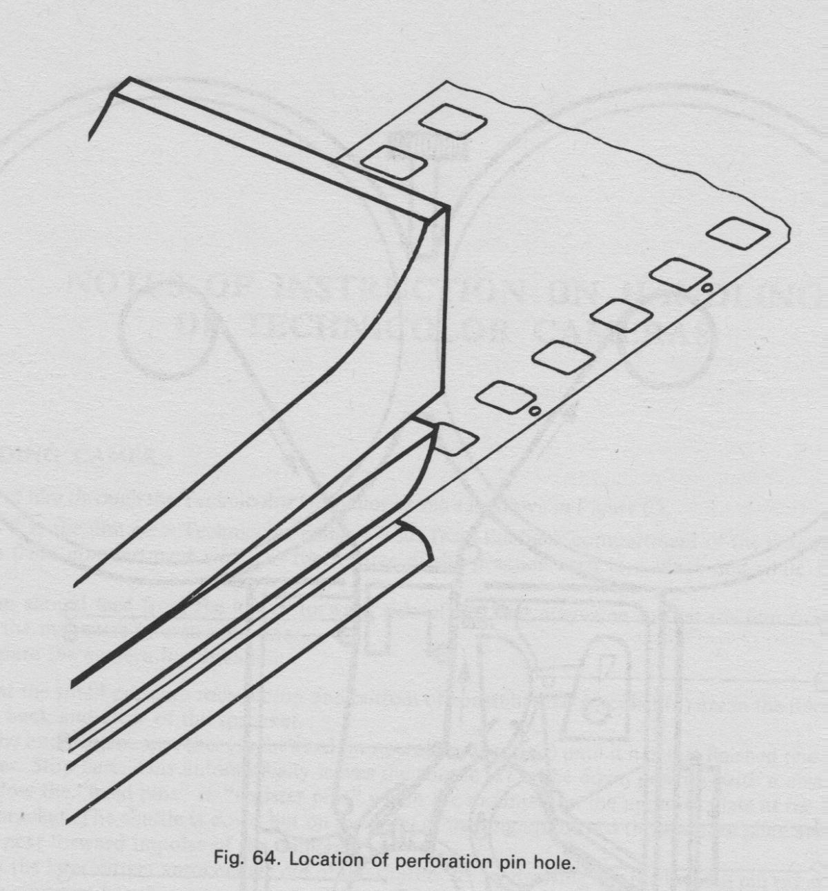

  Am 21.8.2010 um 09:33 schrieb Peter 2:
Ich möchte aber mal ernsthaft eine Frage stellen, die mir nie jemand beantworten konnte: Wozu diente das runde Loch welches einseitig einmal pro Bild zwischen den Perfolöchern eingestanzt war?
Sry, wenn ich noch einmal auf eine uralte (aber bisher nicht abschließend beantwortete) Frage aus diesem Thread zurückkomme (und damit etwas die aktuelle Diskussion störe): Das ominöse Loch hieß "perforation pin hole" und wurde mit dem Technicolor-Zweifarbenprozess in den zwanziger Jahren eingeführt. Der Negativfilm war anhand dieses Loches so in die Kamera einzulegen, dass das Loch im Ruhezustand "two sprocket holes above the top end of the shuttle, as shown in Fig. 64" zu liegen kam. Die Erklärung kam dann gleich im nächsten Satz: "This method of threading insures a very careful selecting of perforated sprocket holes." Mit anderen Worten: Es war eine Kennzeichnung der Arbeitsschritte der Perforiermaschine, die ja schrittweise arbeitet. Indem man die Schritte der Perforiermaschine zur Grundlage der Kamera-Schrittschaltung machte, erhielt man einen besonders ruhigen Bildstand. Damals lagen die Löcher, wie ersichtlich, noch auf der Perfo-Außenkante; irgendwann scheinen sie dann auf die Perforationsstege gewandert und später auch für 70mm Positiv übernommen worden zu sein. Sinn machten sie (im Sinne der ursprünglichen Absicht) natürlich nur so lange, wie Positivkopien auf Schrittkopiermaschinen hergestellt wurden. In allen alten Filmschnipseln, derer ich habhaft werden konnte, liegt das fragliche Loch jedoch stets auf der Höhe des Bildstrichs.
Die obige Erläuterung findet sich in den "Notes of Instruction on Handling of Technicolor Cameras", die in den Anhängen zu R. T. RYANs "A History of Motion Picture Color Technology" (Focal Press, 1977) wiedergegeben ist. (Mit Ryan schlage ich mich gerade aus anderen Gründen herum.)
Haben wir noch weitere Rätsel, die zu lösen sind? Soweit erinnerlich, haben wir die Sache mit dem F-Sign inzwischen geklärt (auch wenn ich noch dazu beitragen könnte, dass es ursprünglich die Form eines Divisionszeichens haben sollte). Aber das gehört ohnehin nicht in einen 70mm-Thread ...
