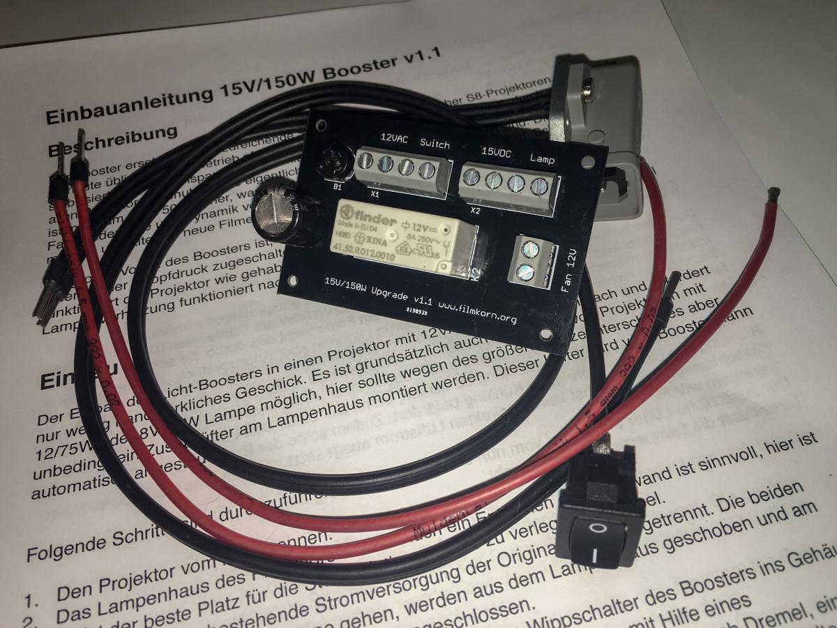

Kleinserie: 150W/15V Booster für S8 Projektoren
Ich hab aus Spaß an der Freude eine Kleinserie meines 150W-Boosters für 100W-Projektoren gefertigt, so richtig mit industriell gefertigter Platine.
Daher hab ich jetzt insgesamt acht Stück davon zu verkaufen.
Der Booster ersetzt die oft unzureichende Stromversorgung klassischer S8-Projektoren, die gerade im heute üblichen 240V-Betrieb oft deutlich unter den vorgesehenen 12V liegt, durch eine externe, stabilisierte 15V Gleichspannung. Hiermit lassen sich 15V/150W Kaltlichtspiegellampen in nahezu allen Projektoren benutzen, die eigentlich für 12V/100W Lampen konzipiert sind. Die Lichtausbeute ist meist um gute 50% höher, was auf der Leinwand sehr deutlich sichtbar wird. Schärfeeindruck, Farbwiedergabe und Dynamik verbessern sich ganz immens, es werden größere Bilddiagonalen möglich und alte wie neue Filme machen mehr Spaß.
Ein großer Vorteil des Boosters ist, dass der Betrieb optional ist. Der Booster kann einfach jederzeit per Knopfdruck zugeschaltet werden, wenn er benötigt wird. Ohne das externe Netzteil funktioniert der Projektor wie gehabt mit seiner Bordspannung. Auch eine eventuelle Lampenvorheizung funktioniert nach Einbau des Boosters unverändert.
Kostenpunkt für die fertig gelötete, getestete und betriebsbereite Platine inkl. aller Kabel, kräftigem 200W Tischnetzteil und Einbauanleitung (sehr einfach): 150€ zzgl. Versand. Ohne Netzteil die Hälfte. Wer zuerst kommt malt zuerst.

Was für Kabelklemmen das sind habe ich schon raus. Welches Relais das ist auch. (Also die Sorte) Bei dem Elektrolytkondensator und Brückengleichrichter kann ich das nicht rauslesen. Was ist das eigentlich zwischen dem Elektrolytkondensator und dem Relais.

Hallo Friedemann,
mich würde interessieren wie Du das 15V Netzteil mit dem Projektor verbindest. Über Steckkontakt von außen, oder fest installiert?
Auf einem Foto sieht man es hinter dem Projektor hervorlugen...
Gruß, Knut
Bei meinem ersten Umbau habe ich das Netzteil noch direkt am Projektor verschraubt. Die Kleinserie jetzt hat ein externes Netzteil, ähnlich einem Notebooknetzteil, dass über eine vierpolige Mini-DIN-Buchse an den Projektor angeschlossen wird.
Ohne Netzteil läuft er dann einfach "wie gehabt".
