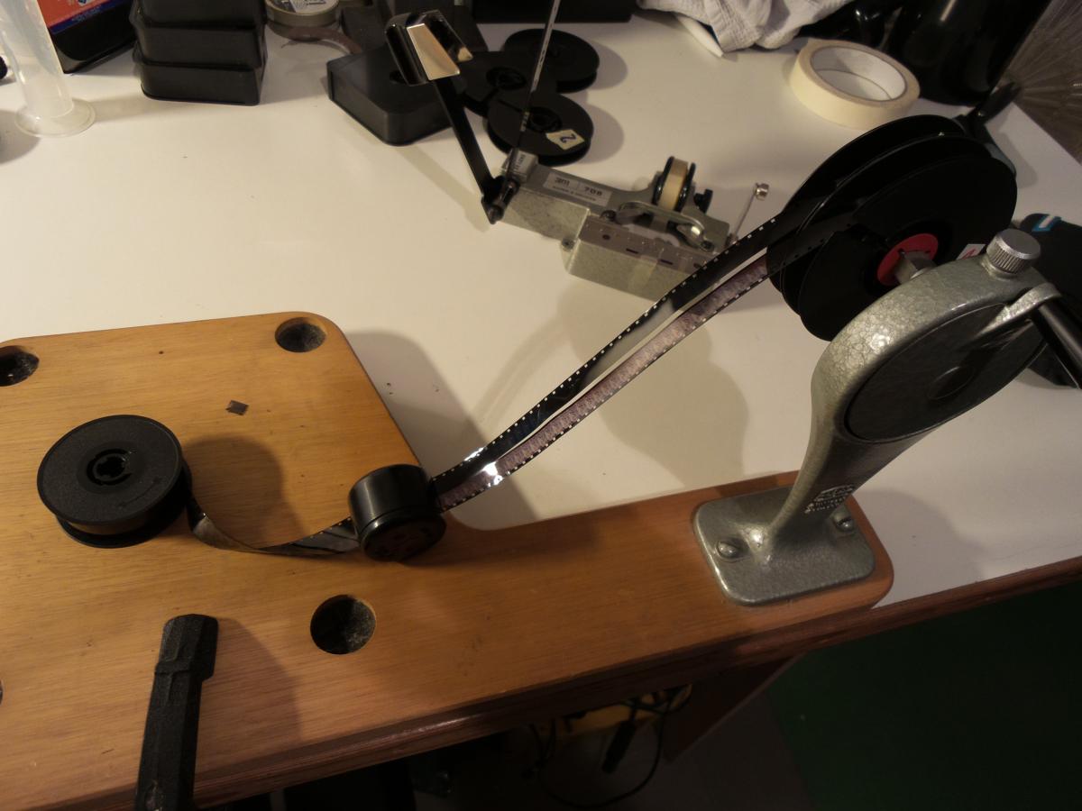

Das Trennen sieht bei mir so aus:
Wenn Du 30m-DS8-Material verwendest hast Du gegenüber dem 10m-Röllchen den Vorteil, daß Du die 30m-Tageslichtspule auf den Vierkant-Dorn eines 16mm-Umrollers aufstecken kannst.
(die 3er bzw. 4er-Kreuzöffnungen in der kleinen Spule passen da nicht drauf).
Gegenüber dann zwei miteinander verklebte S8-Spulen aufgesteckt, hierfür am besten diesen Adapter verwenden:
http://www.filmkorn.org/spulendornadapter-super-8-auf-16mm/
Ich gehe so vor:
  • Drei S8-Spulen bereit legen (zB je 15m für den Anfang)
  • Zwei dieser S8 Spulen koaxial auf die Kurbelseite (rechts) des 16mm-Umrollers stecken
  • Die Vorratsspule mit dem zu spaltenden Film auf den linken Umrollerarm stecken
  • Den Film durch den Spalter schieben, etwa 50-60cm spalten
  • Beide gespaltenen Filmenden in die Spulen auf dem rechten Arm einfädeln. Verwendet man zwei identische Spulen in gleicher Ausrichtung (Schlitz fühlen), dann steckt man den Film bis zum Anschlag in den Halteschlitz, so hat man später beim Kurbeln gleichmässigen Zug. Eine oder zwei Lagen Wickle ich so schon per Hand auf.
  • Jetzt gefühlvoll durchkurbeln, den Spalter dabei in der Flucht halten (oder besser auf einer Hilfskonstruktion fixieren). Nicht zu schnell kurbeln, nicht ständig anhalten, verkanten vermeiden, auf gerade Laufrichtung (Kratzer!) achten. Mein Umroller dreht rechtsrum, also so, dass der Film oben aufgewickelt wird, nicht unten. Schicht unten.
  • Der eine Wickel kann jetzt direkt zu S8-Wickeln gerollt werden.
  • Der andere Wickel muss noch einmal umgespult werden, damit die Perfo richtig liegt
Das Spalten siehst Du hier, ab Minute 24:29:
Das fertigen von Adox-Wickeln hier, ab 3:35:
Das fertigen von Kodak/Kaccema-Wickeln hier:
