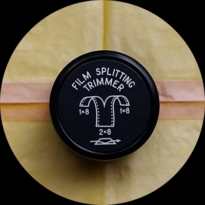

OK - hier gibt es also einige Wagemutige, die 16mm Material selber splitten ...
Verstanden habe ich, das unbelichteter Film härter ist und somit schwerer zu splitten ist
Trifft das auch auf diese kleine Russische-Splitter-Rolle zu oder arbeitet die im Inneren anders ?
Mich interessiert aber nur das Splitten von belichtetem Material, also 16mm DS8 splitten zu 2xS8
Ich habe mal einen Test mit ca. 50cm gemacht und das funktionierte butterweich, ich weiss aber nicht
mehr, was das ursprüngliche Material war. Meine Frage ist: kann es bei 30m zu Komplikationen kommen
und sind die Toleranzen in der Schnittbreite später beim Schnitt oder bei der Projektion von Bedeutung ?
Oder ist es in jedem Fall zu empfehlen einen entwickelten 16mm DS8 Film professionell splitten zu lassen ?
Wenn Du entwickeltes Material spaltest, sollte es keine Probleme geben. Außer der Spalter ist falsch eingestellt oder Stumpf. Bei Rohfilm ist das was anderes. Da geht das mit dem Russenspalter nur bedingt. Am besten sind immer noch die Lomo Splitter. 30m sollten aber kein Problem sein. Wenn der Film zu breit ist, lässt er sich nicht projizieren. Für entwickeltes Material, kannst Du also ruhig den Russensplitter nehmen. Zum Spalten, kannst Du den Film auch zu ANDEC schicken. Oder zu mir...

Gibt es denn unterschiedliche Qualitäten bei den Russen-Splittern ?
Ist der Lomo nicht identisch mit all den anderen Splittern ...
Ich habe einen No-Name Splitter ohne Referenzen ;-)
Ob es da verschiedene Qualitäten gibt weiß ich nicht. Der Lomo funktioniert eigentlich gleich, hat aber ne bessere Qualität. Den abgebildeten Splitter, kannst Du ruhig nehmen. Guck mal ob er richtig eingestellt ist.
Meiner hat auf Anhieb perfekt funktioniert. 30 Meter Fomapan DS8 R100-Rolle im Dunkeln spalten kein Problem.

vor 1 Stunde schrieb SandroP:
Der Lomo funktioniert eigentlich gleich, hat aber ne bessere Qualität ...

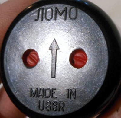

Danke für den Hinweis ob der richtig eingestellt ist - habe noch einmal getestet und beide Teile
flach auf eine plane Unterlage gelegt und dann mit der Lupe geschaut - und siehe da beide Teile
sind nicht wirklich gleich breit - Nun weiss ich nicht ob unter dem Label 2 Einstellschrauben sind ?
Also habe ich sicherheitshalber sofort einen gut erhaltenen Lomo Splitter geordert der einstellbar ist
