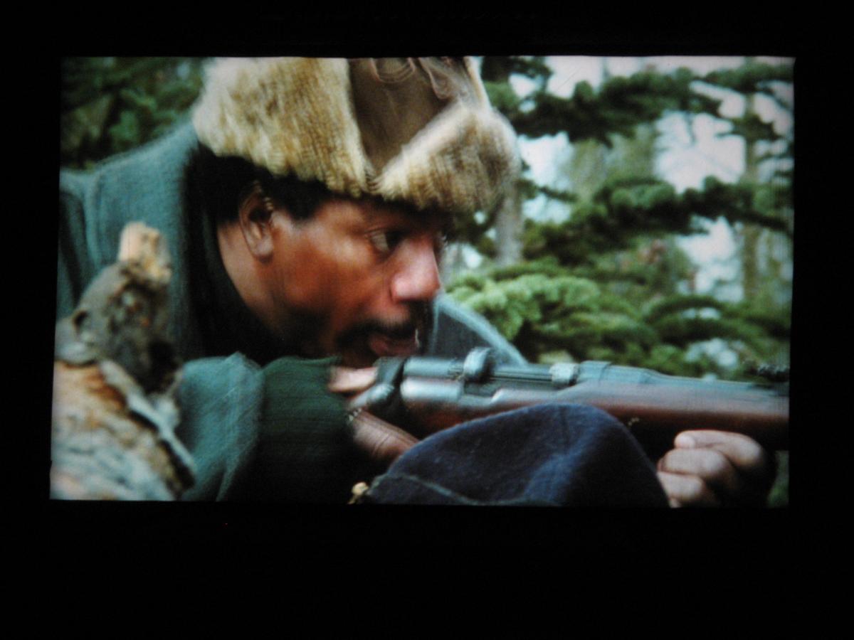

Das Problem bei den Visionaren ist die Exemplarstreuung.
Ma muß 3-5 Stück kaufen um das beste herauszufiltern.
Auch macht es einen Unterschied ob das Visionar von Zeiss oder von Rathenow hergestellt wurde.
Ich hab welche von Zeiss für mich herausgefiltert mit denen ich sehr zufrieden bin (Sonolux mit 400W Halogen).
Alle anderen sind nun in den Müll gewandert weil absolut untragbar.
Hier mal ein Screenshot von der Leinwand.
Projiziert mit 65mm Zeiss Visionar.
Gruß Thomas

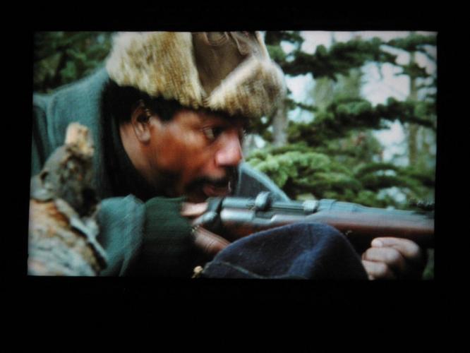

Gruß Thomas

Also ganz ehrlich, ich finde das Bild etwas matschig. Alleine der Verlauf von links nach rechts im unteren Bereich ist matschig, (Baumstumpf zu Hutspitze im Vordergrund)
Bearbeitet von Itter (Änderungen anzeigen)
