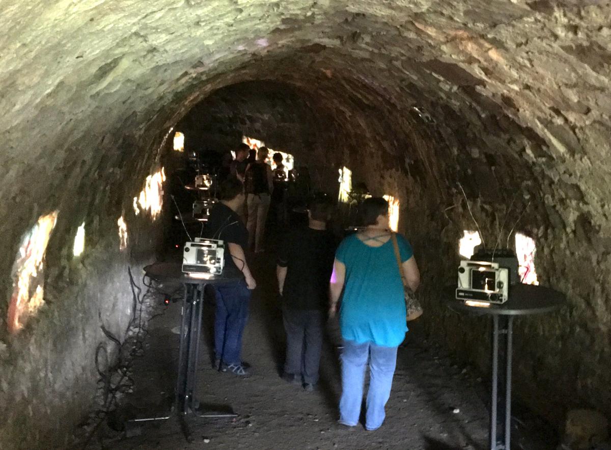

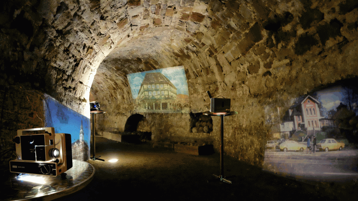

40 Super-8-Projektoren kommen dabei vom 19. bis 21. August in den Kasematten der Stadt zum Einsatz. Sie werfen Szenen aus einer fast vergessenen Zeit an die Backsteinwände.

Die Aktion besteht aus Super-8-Projektoren der österreichischen Marke Eumig. Wir haben uns für Eumig-Modelle entschieden, weil sie als besonders robust und zuverlässig gelten. Das stadtflimmern-Team hat 50 Stück über Online-Auktionen, Flohmärkte und Antikhändler erworben. Die Stadt hat uns dabei finanziell unterstützt. Alle Geräte werden mit neuen Leuchtmitteln ausgestattet und gereinigt. Zehn sind als Reserve gedacht, falls einige Apparate während des dreitägigen Dauerlaufs schlapp machen.

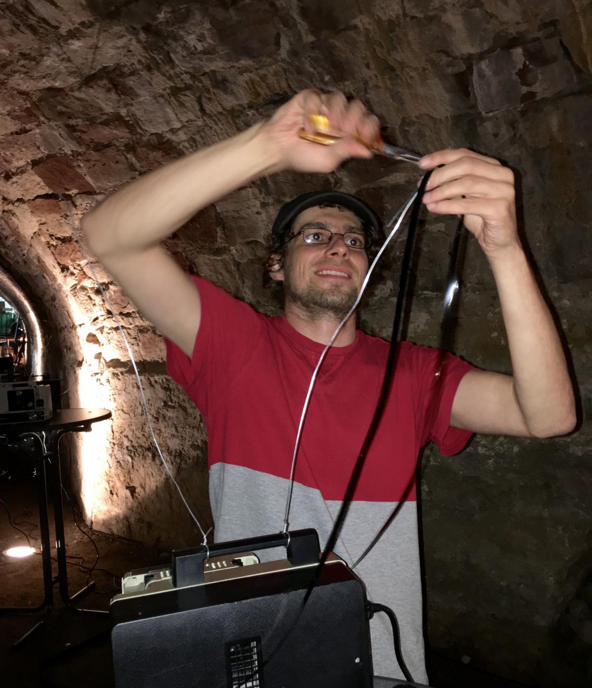

Du gehst ja gleich ans Eingemachte ;). Also, die Projektoren bleiben erstmal im Bestand, um vielleicht bei ähnlichen Aktionen mal wieder eingesetzt zu werden. Die Originalfilme werden für die Installation zerschnitten (es entstehen ja Loops) und sind nach über 20 Stunden Dauerbetrieb nicht mehr nutzbar. Der Deal mit den Wolfenbüttelern geht so: Wer sein Material zur Verfügung stellt, bekommt kostenlos eine Filmdigitalisierung mit DVD. Dafür erhalten wir die Filme. Fast alle Filmspender hatten ihre Streifen schon seit Jahrzehnten nicht mehr gesehen: keinen Projektor oder kein Interesse. Viele haben sogar auf die DVD verzichtet, weil sie sich für das (geerbte) Material nicht mehr interessieren. So kommen diese Filme nun wenigstens ein letztes Mal ans Licht.
Der Reiz der Installation besteht für mich darin, die Erinnerungen an die 70er Jahre in Loops zu packen, die mit der Dauerprojektion immer mehr Laufstreifen, Fussel und andere Beschädigungen aufweisen - und damit ein leicht verschwommenes Bild der alten Zeit zeigen. Dazu tragen auch die eher dunklen, unruhigen Steinwände bei. So sollen die etwas unkonkreten Filmszenen das eigene Erinnerungsvermögen und die Fantasie anregen. Da viele Loops sicher auch schon nach einigen Stunden gerissen oder zerschlissen sind und ausgetauscht werden müssen, können die Betrachter bei jedem neuen Besuch andere Eindrücke mitnehmen.
Hallo Carsten, wenn du genau auf das Bild oben schaust, kannst du am linken Projektor eine Drahtkonstruktion entdecken, über die der Film geführt wird. Die Loops können so 20-60 sec. lang sein, je nach Szenenlänge montieren und biegen wir entsprechende Drähte (einer am vorderen Teil des Projektors und einer am hinteren Teil befestigt). Falls noch jemand eine bessere Idee hat, mit welchen einfachen Hilfsmitteln man die Filmloops über den Projektor führen kann, bin ich für Ratschläge dankbar. Das mit den Drähten hat sich jedenfalls bisher bei einem früheren Projekt bewährt.
Plastikröllchen (Garn, Heftpflaster o.ä.) mit Samt (dc-fix selbstklebend) oder feinen, nicht waffel-strukturierten Mikrofasertüchern umkleben. Kann auf eine Drahtachse aufgesteckt werden, vermeidet Verkratzen der Schleife außerhalb des Projektors und wirkt minimal staubbindend. Ich würde (idealerweise einmal am Tag) jede Schleife mit einem 99%-alkoholgetränkten Mikrofasertuch 3-4mal von Hand putzen, es wird schon genug "Patina" übrigebleiben bzw. entstehen.
