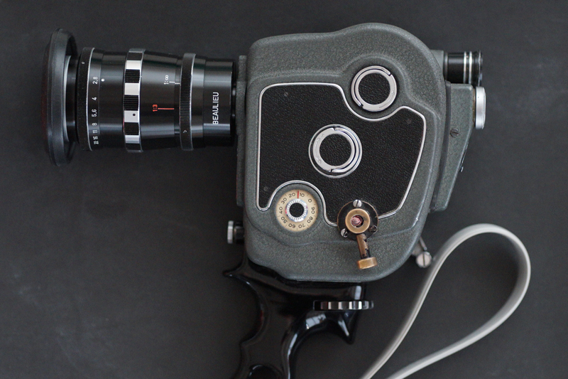

ist bekannt, ob es einen Motor gab für die Beaulieu MR 8? Wie an anderer Stelle bemerkt, hab ich seit kurzem eine, die leider nicht ganz rund läuft, sondern den Anschein macht, als laufe sie bei eingestellen 18 fps schwankend zwischen vielleicht 12-20 fps, mal etwas schneller, mal etwas langsamer (klingt ein wenig wie ein uralt Oldtimer aus den 1910er Jahren, der sich einen Berg hochquält ;) ). Auch 12 fps klinngen eher wie vielleicht 4? Drum geht sie nun zu Herrn Munder.

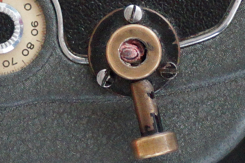

Vorher habe ich sie nochmal begutachtet, besonders wegen dieses Messing(?) -Aufsatzes (s. Bilder). Der ist wohl offensichtlich nicht aus der Serienproduktion?
Es handelt sich dabei um eine Fassung für einen Stift (?), der direkt auf die Mitte des Filmaufnahme-Spulenhalters führen könnte. Das Loch ist adrett verstopft mit einem roten Stück Klebeband. Aber die schlitzschraubenartige Aufnahme im Spulenhalter (im Prinzip ähnlich wie bei der oberen Filmvorratsspule) sieht aus, als sei sie des öfteren (für einen Motor?) genutzt worden. Der Stift, der nach unten rechts absteht, war wohl zum Arretieren?!

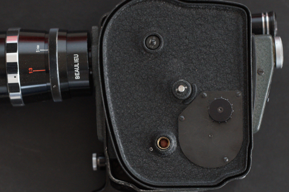

Hallo -die mit Klebeband verstopfte Bohrung führt direkt auf die Achse der Aufwickelspule; wenn man jene händisch in Aufwickelrichtung dreht bewirkt dies allerdings keine Reaktion beim Greifer, sodass der Anschluss eines externen Motors unwahrscheinlich scheint; interessant wäre ein Foto vom unteren Aufwickeldorn -der hat in Serie keinen Schlitz wie der Abwickeldorn. Zu beachten ist auch, dass die Gefahr des Lichteinfalls besteht, wenn das Klebeband entfernt und die Öffnung ohne exakt passendes und verschließendes Gegenstück frei ist. Ist jedenfalls eine meiner Meinung nach private Modifiaktion.
Ernst
Ich befürchte, die Gefahr des Lichteinfalls besteht auch mit Klebeband, denn das ist wirklich nur so reingezwirbelt ;)

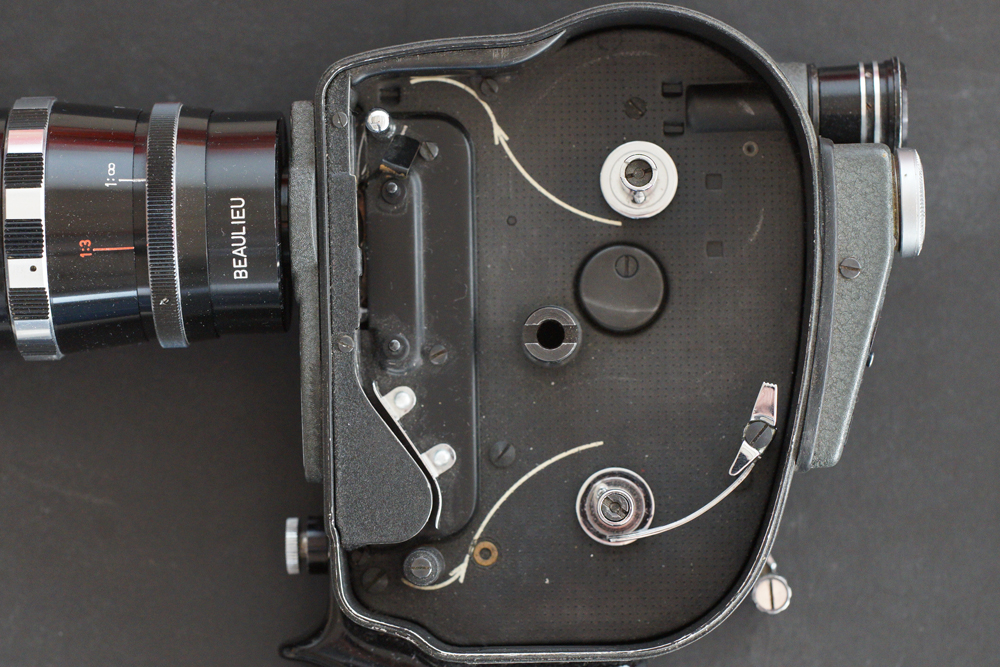

Anbei mal eine "Innenaufnahme" - und nebenbei auch die Innenseite des Deckels (der Einfachheit halber nur aufgelegt auf dieKamera). Gut zu erkennen ist aber der Schlitz ähnlich wie bei Schlitzschrauben im Dorn der Aufwickelspule.
In der Tat, wenn man den verschromten Teil der Aufwickelspule dreht, tut sich wenig. Dreht man aber vorsichtig den Kern der Aufwickelspule (also den Aufwickeldorn?!), bewegt sich die Kameraautomatik ganz normal (also Verschluss, Greifer etc.). Voraussetzung dafür ist natürlich, den Auslöser (zum Entriegeln!?) zu drücken, und natürlich, dass die Kamera nicht mehr aufgezogen ... sonst läuft sie natürlich von selbst.

ps: die Filmandruckplatte ist im Foto rausgenommen, fehlt also nicht, ist vorhanden.

Hall .. bei meinen Modellen dieses Typs wirkt der Schlitz im Aufwickeldorn wesentlich filigraner, könnte bei jenem Modell erweitert worden sein.
Wenn sich die Mechanik beim Drehen des inneren Teil des Aufwickeldorns tatsächlich korrekt bewegt, dürfte dies ein Hinweis dafür sein, dass ein externer Motor angeschlossen wurde zB um intervallmäßig (zeitgesteuert) Aufnahmen zu machen. Es handelt sich aber sicherlich um eine private Modifikation.

Der Durchbruch im Deckel zum Aufwickeldorn scheint originär zu sein, das kräusellackierte Innenblech ist entsprechend geformt. Mehr weiß ich auch nicht. Das Makro-Objektiv könnte ein deutsches sein, Schneider, Kilfitt, Staeble? Die Gravur BEAULIEU soll nur die Verwendung angeben.
Man kann am Aufwickeldorn drehen, wie man will, es kann nichts geschehen, weil ja eine Friktion dabei ist. Bei abgelaufener Feder kann man den Mechanismus so mitnehmen. Fehlt bei der Kamera die Friktion oder ist sie stärker?
In der Tat scheint der Aufbruch direkt ab Werk gekommen zu sein. Wie mir gesagt wurde, gab es das zu Normal8-Zeiten allerdings wohl weniger.

Ich habe mal bei meiner MR8 nachgesehen: Die Aufwölbung auf dem Gehäusedeckel ist Serie, das kann man an dem Deckel von meiner Beaulieu gut erkennen:
Und die Achse des Aufwickeldorns ist gegenüber der Hülse, die die Spule führt, durch die Friktion entkoppelt. Man kann also tatsächlich über die Aufwickelachse direkt auf den Antrieb zugreifen, sofern man in den Gehäusedeckel ein Loch bohrt und eine Lichtdichte Schläuse einbaut wie bei der Kamera von Filma geschehen.

Ich hab ein paar zerlegte MR8 geschenkt bekommen, ich kann da keinen direkten Antrieb erkennen, die Aufwickelachse ist auf einer Friktion angebracht, diese ist nicht direkt mit dem Antrieb gekoppelt, hier rutscht die komplette Welle durch, wie es Simon schon weiter oben geschrieben hat, eine direkte Verbindung ist mechanisch nicht ohne größere Umbauten an der Kamera selbst möglich.
