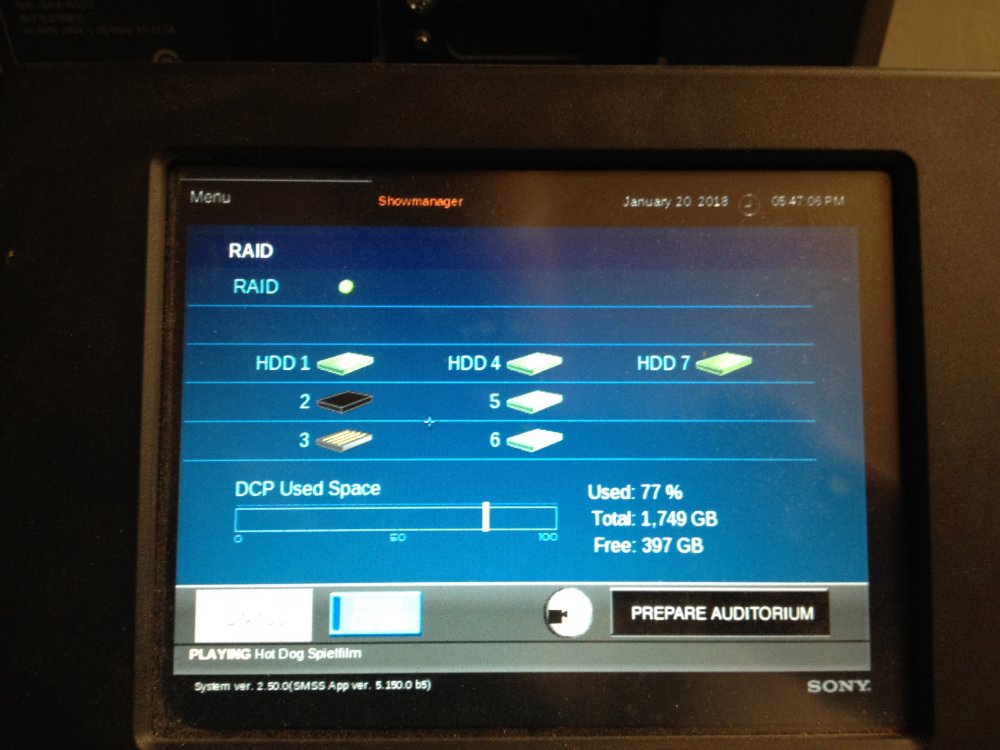

So Liebe Leute, da ich wieder mal Zeit hatte habe ich mich wieder mit dem Plattenproblem beschäftigt. Ich war am letzten Mittwoch beim Linux User Stammtisch. Die haben natürlich sofort Ihre Hilfe angeboten und haben dann mal eine halb defekte und eine funktionierende Platte ausgelesen bzw draufgeschaut und siehe da die haben auch die Files von Sony gefunden. In den nächsten Tagen kommen die mal ins Kino und wollen sich auch noch den Raid Controller anschauen bevor Sie dann einen Klon von einer funktionierenden Platte auf die neue Hitachi Platte machen und dann die Seriennummer der neuen Platte in das Sony File eintragen und dann so laut Aussage sollte diese neue Platte auch funktionieren. Die einzige Frage wäre geht der Projektor auch wenn eine oder zwei Platten aus dem LMT fehlen also nicht eingesetzt sind??? oder benötigt der Projektor zum spielen alle 7 Platten. Denn wenn der alle benötigt müsste ich mal 1 oder zwei Tage nicht spielen. weis das jemand oder hat schon mal jemand mit nur 6 oder 5 Platten gespielt??

Sofern genug Platten zum Ausfallersatz drin sind können die Platten auch ganz fehlen. Wenn zwei davon wie oben beschrieben allerdings schon den Geist aufgegeben haben, dann fährst Du auf Glatteis, denn jetzt sind keine spares mehr verfügbar, und mit einer weiteren entnommenen Platte fehlt dann auch die letzte Redundanz. Ich würde an deiner Stelle in den sauren Apfel beissen und eine Ersatzplatte ordern, und DIESE dann vor dem Einsetzen in den LMT300 clonen lassen um sie replizieren zu können. Dann hat man nämlich ggfs. eine Platte, die der Sony sofort als HotSpare erkennen und einbinden kann. Das Clonen einer bereits dem RAID zugewiesenen Platte wird meiner Einschätzung nach nicht zum Erfolg führen, damit kann der Server vermutlich nichts anfangen, die ist wenn sie eingesetzt wird ein Duplikat einer mit Daten beschriebenen anderen Platte im gleichen RAID und wird vermutlich abgelehnt werden.
Die Linux Fans sind sicher in allerlei Linux Kram sehr bewandert, aber das RAID der Sonys ist etwas speziell, allgemeine Annahmen über LINUX RAIDS können in die Hose gehen.
Hallo Carsten, danke für die Antwort, aber kann das sein das man die Ersatzplatte zum beschreiben und spiegeln oder rebuilden im Raid an einen anderen Steckplatz stecken muss?? nämlich an den von vorne gesehen ganz links
gruß
Heri
Soweit ich weiss ist der Steckplatz egal, eine neue eingesetzte Platte wird unabhängig von ihrer Position zunächst wieder als HotSpare verwendet.
Wenn eine Platte im normalen Betrieb ausfällt, wird sofort eine Reparatur unter Einsatz einer der verfügbaren HotSpares angestoßen, diese HotSpare wird dann normaler RAID Teilnehmer. Die defekte Platte wird dann gegen eine Sony Ersatzplatte ausgetauscht, diese wird dann neue HotSpare. Je nach Ausfallschema rotieren die HotSpares im Laufe der Zeit also kreuz und quer durchs RAID.
Um als HotSpare erkannt zu werden muss die Ersatzplatte eben eine spezielle Formatierung bzw. Signatur aufweisen. Details dazu sind mir aber nicht bekannt, denke aber eben, dass eine bereits in Benutzung befindliche RAID Platte nicht mehr als HotSpare erkannt werden kann. Ich würde wie gesagt eine original Sony Ersatzplatte kaufen, clonen, und dann schleunigst einsetzen. Die dürfte dann erstmal HotSpare bleiben, bis wieder eine Platte ausfällt. Wenn man sehr sorgfältig vorgeht, würde man diese Platte nach einem Tag oder so nochmal rausnehmen und ebenfalls nochmal clonen bzw. auf Unterschiede vorher/nachher prüfen.
Wie Stefan weiter oben schreibt bleibt einem ggfs. noch die Option das RAID komplett neu zu initialisieren, aber das würde ich nur als allerletzte Notfalloption in Betracht ziehen, denn das dauert, und da bleibt die Leinwand sicher für 1-2 Tage dunkel.
Sofern das mit der geclonten HotSpare funktioniert, gleich nochmal so eine Hitachi kaufen und ebenfalls vom Clone replizieren, damit Ihr wieder zwei HotSpares im System habt. Und natürlich auch noch ein paar weitere auf Lager legen, denn nach der Laufzeit werden die alten Platten sicher sukzessive weiter sterben in den nächsten Jahren.
Vielleicht kannst Du mal hier nen Screenshot deines grafischen RAID-Status posten? Sonst PM.
Immer schön vorsichtig, und natürlich auf eigene Gefahr ;-)
