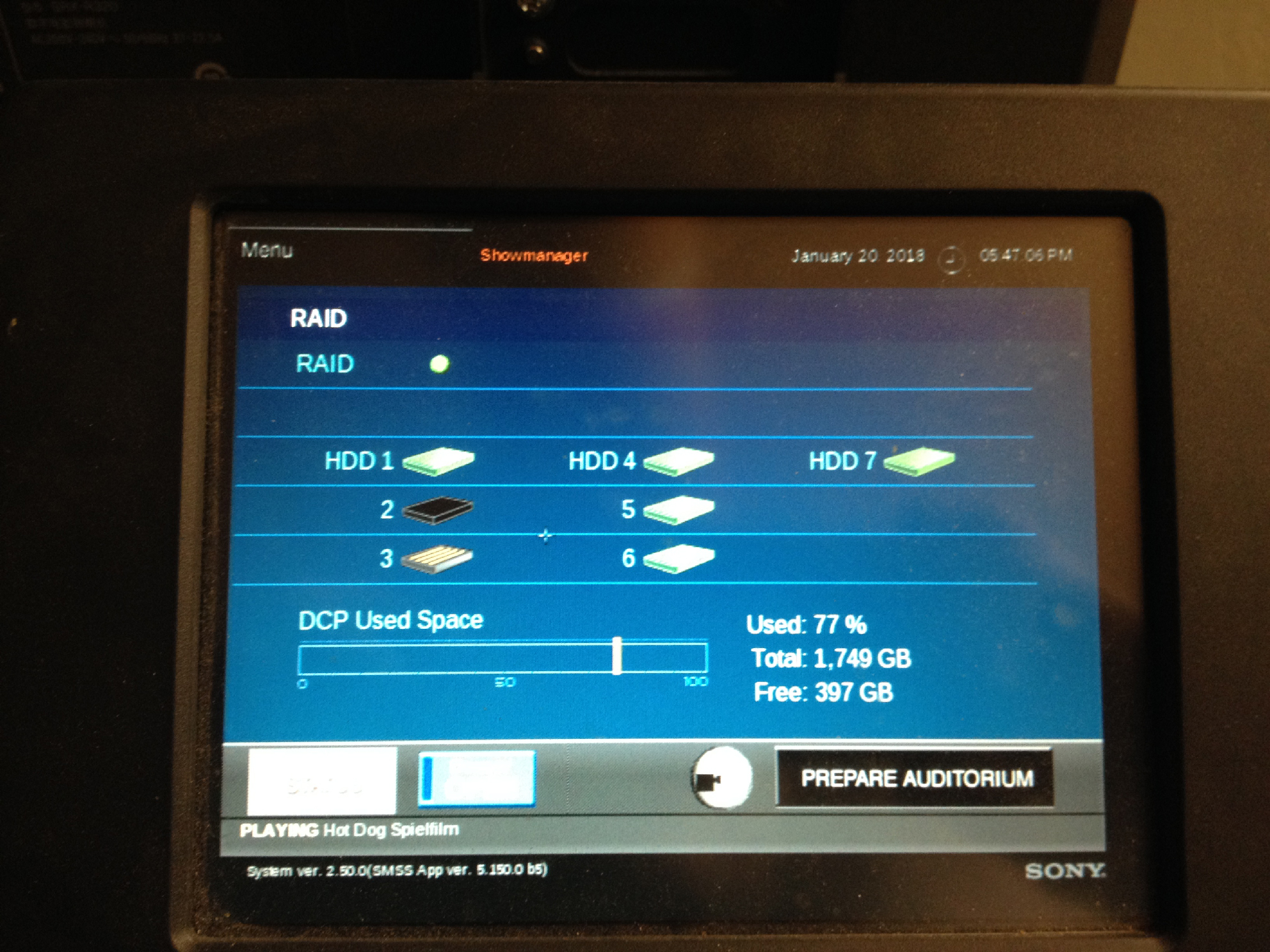

Ich hab zwei neue originale Sonys verbaut. Selbst Umstecken der Platten führt zu dem schwarzen Plattensymbol der 2. und die Platte wird nicht verwendet. Die 3. ist so halb in Nutzung, ich kenne das nur mit Grün-Rot gestreift. Der R320, auf den ich auch mal Spielzugriff hab, weil der nur im Sommer im Open Air läuft, steht gerade nicht vor der Tür. Daher kann ich momentan keine Spielereien machen.
Die zwei Platten wurden erst mit dem Raidrebuilt Tool eingebunden. Dann waren sie Grün und ich glaube, die Ersatzplatte weiß.

In deinem Screenshot heisst schwarz - keine Platte oder kaputt, grün okay, schraffiert heisst, Platte erkannt, aber nicht nutzbar, also das dürfte deine neue Platte sein, auf der keine HotSpare Signatur drauf ist. Erkannte HotSpare wäre grau. HotSpare während Rebuild läuft wäre rot/grün.

Also Carsten ich hab die neue noch nicht eingebaut gehabt die schwarze ist immer noch die die drinn war es sind überhaupt alle Platten die die von Anfang an drinn waren
Dann ist die schwarze komplett kaputt (Controller nicht ansprechbar), und die schraffierte hat keine gültigen Daten mehr, warum auch immer. Passiert auch, wenn man sie in der Position gewechselt hat - sobald die Platten eingebunden sind, müssen sie an ihrer Position bleiben, sonst kommt das RAID durcheinander. Möglicherweise gab es von der bei einem Hänger ein Rebuild auf eine noch existierende Hotspare, und hinterher ist die ausgefallene wieder hochgekommen, will aber dann von der RAID software nicht mehr eingebunden werden, weil die Hotspare schon ihre Funktion übernommen hat.
Man könnte nen RAID Rebuild versuchen, der zumindest erstmal die schraffierte Platte wieder ans Laufen kriegt. Das dürfte nebenwirkungsfrei sein. Mit viel Glück taucht die als HotSpare in grau wieder auf.

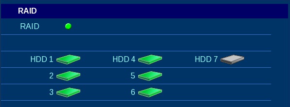

So wie im Bild sieht das bei einem neu installierten 320er aus, die originale HotSpare sitzt von Haus aus auf der 7.
