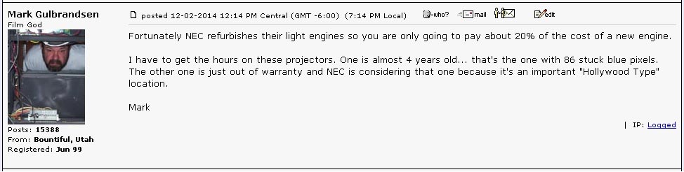

Auf die Reparaturoption muss sich die lokale Vertretung des Herstellers erstmal einlassen. ich glaube nicht, dass bei NEC jemand sowas ausserhalb von Japan durchführen kann. Ansonsten gilt - Pixelfehler - damit leben, oder aus den Latschen kippen und neue Lightengine, 15.000-20.000€ (der Preis ist mehr oder weniger identisch für alle DLP Hersteller). Möglicherweise etwas preiswerter bei Inzahlungnahme der alten. Ja, mit etwas Glück verschwinden solche Hänger auch wieder, aber das setzt voraus, dass man dem Publikum das eine Weile zumutet. Wobei ein Pixel noch vergleichsweise harmlos ist, da habe ich schon Schlimmeres gesehen.
Realistisch ist ein gebrauchter Projektor der gleichen Type mittlerweile oft billiger als eine Austausch-Lightengine.
Am 5.11.2016 um 14:58 schrieb carstenk:
Bei Christie gibt es für die kleinen Projektoren  Werksüberholte,sogenannte refurbished light engines welche in der Regel unter 10.000.-€ inkl. Einbau kosten, an sonsten kann der Preis für schon mal deutlich den Restwert des Projektors übersteigen. Ich würde beim Integrator der den Projektor verkauft hat anrufen, je nach dem wie alt der Projektor ist nach einer Kulanzlösung fragen.
Die andere Frage ist, kannst Du mit dem grünen Punkt leben oder können Deine Kunden mit dem grünen Punkt leben.... wenn er unmittelbar im Blickfeld und dann auch noch grün ist wirkt es schon sehr störend.....

Soweit ich die Diskussionen zu Pixelfehlern dort in Erinnerung habe, wird auch nur der Austausch der Lightengine sowie die div. Modelle Refurbish, Vorabaustausch etc. diskutiert. Von einer Funktion, die fest sitzende Pixel losrüttelt habe ich zwar auch immer mal wage gehört, aber ich glaube nicht so recht an deren Existenz. Die Micro-Mirrors werden schließlich auch im Normalbetrieb ständig mit hoher Frequenz bewegt, was sollte eine spezielle Anwendung da noch anders machen? Es mag freilich sein, dass die Formatterboards, wenn man sie speziell ansteuert, im Unterschied zum Normalbetrieb Bewegungsmuster erlauben, die ausserhalb der normalen Betriebsbedingungen sind. Aber wie gesagt, gehört habe ich davon auf Film-Tech noch nie was Konkretes. Zumindest die dort schreibenden Servicetechniker haben auch keine solchen Tools.
