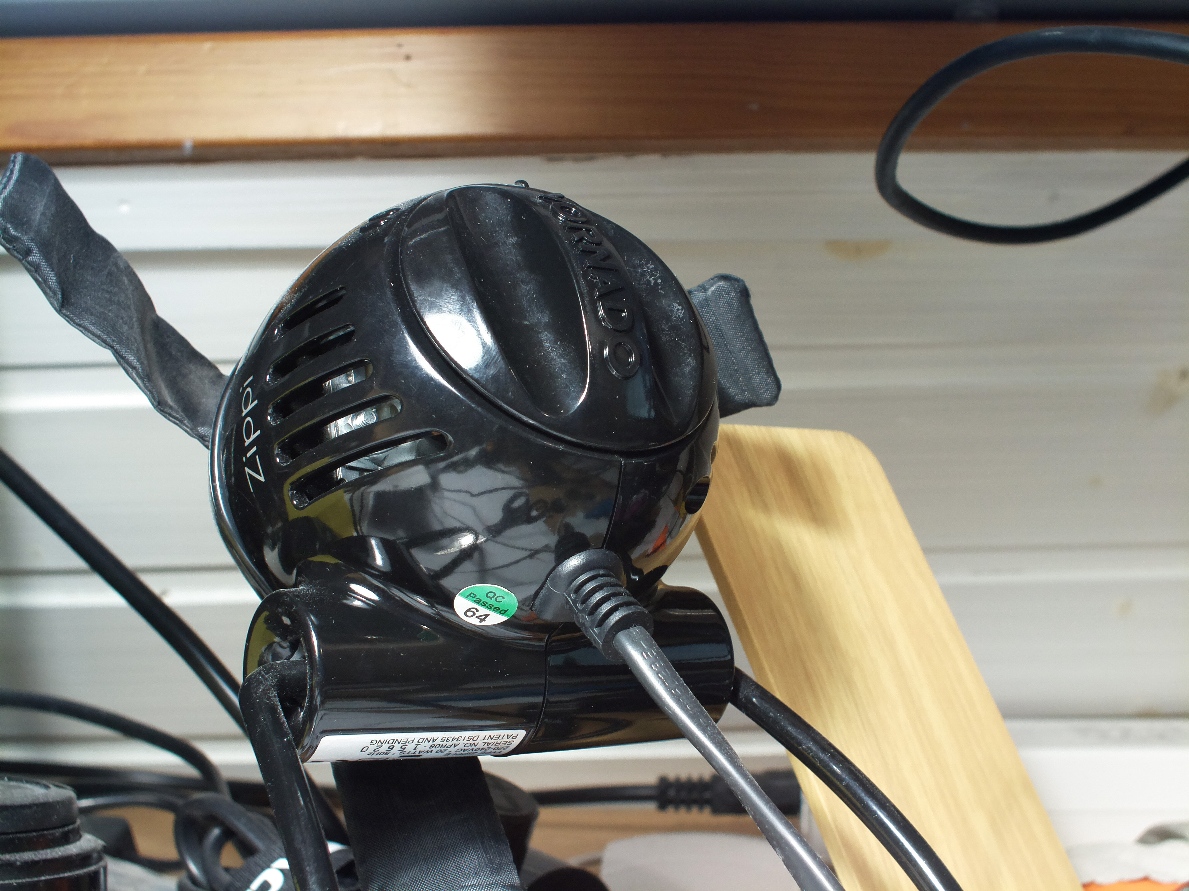

So, hab jetzt mein erstes Raw gemacht und auch zu einem DNG gewandelt bekommen. Der Aufwand lohnt qualitativ auf jeden Fall, siehe unten, nur wird es mit den Datenmengen spannend. Ein DNG eines Einzelbildes ist ca. 18 MB schwer, bei 3600 Bildern (15m Film) macht das ca 64 GB Platzbedarf. Schon beachtlich, was dieser $50 Sensor für eine Qualität liefert. Das könnte was werden.
Hier die JPG Version "out of Cam":

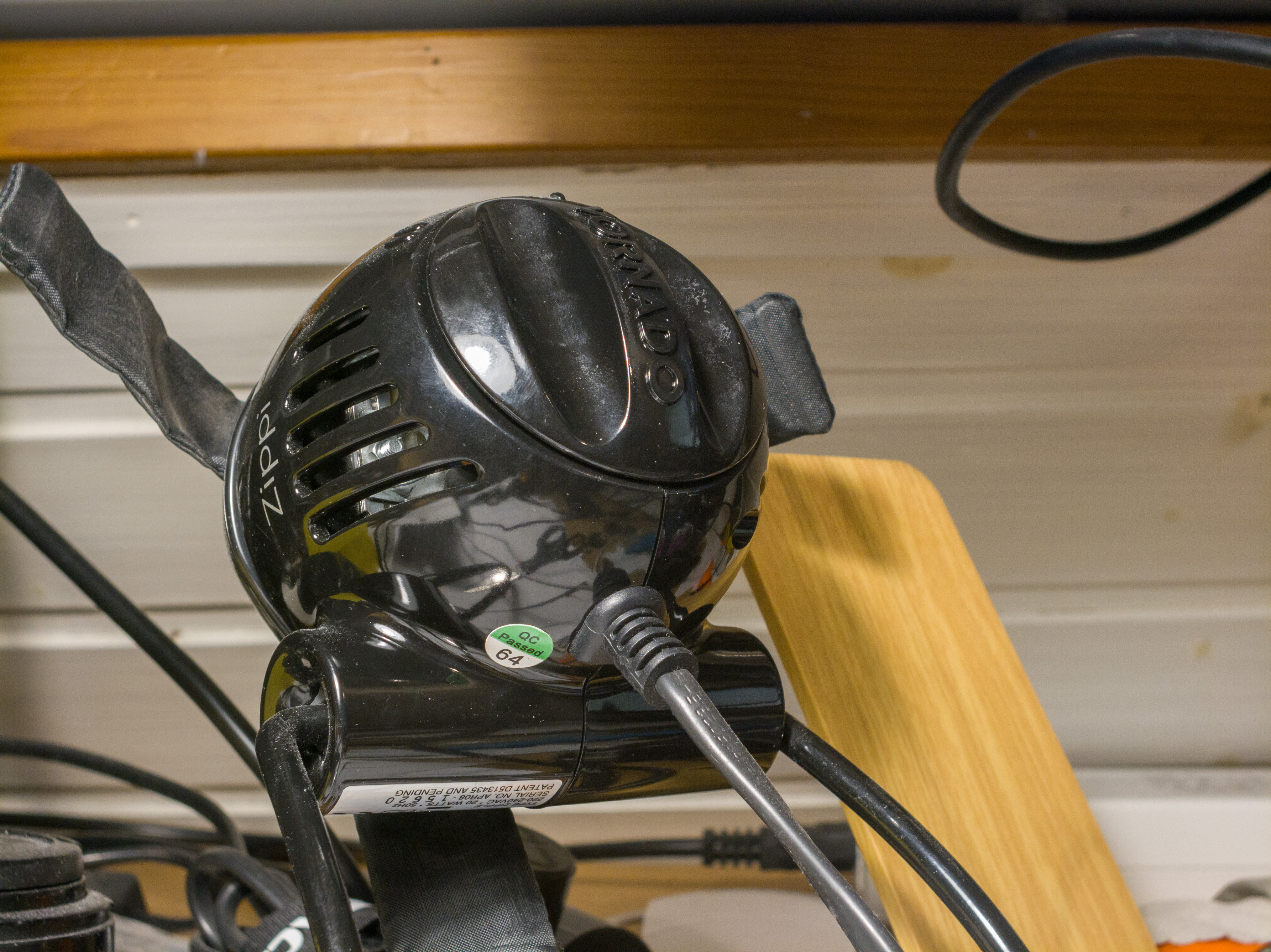

Und hier ein JPG, aus dem DNG entwickelt:

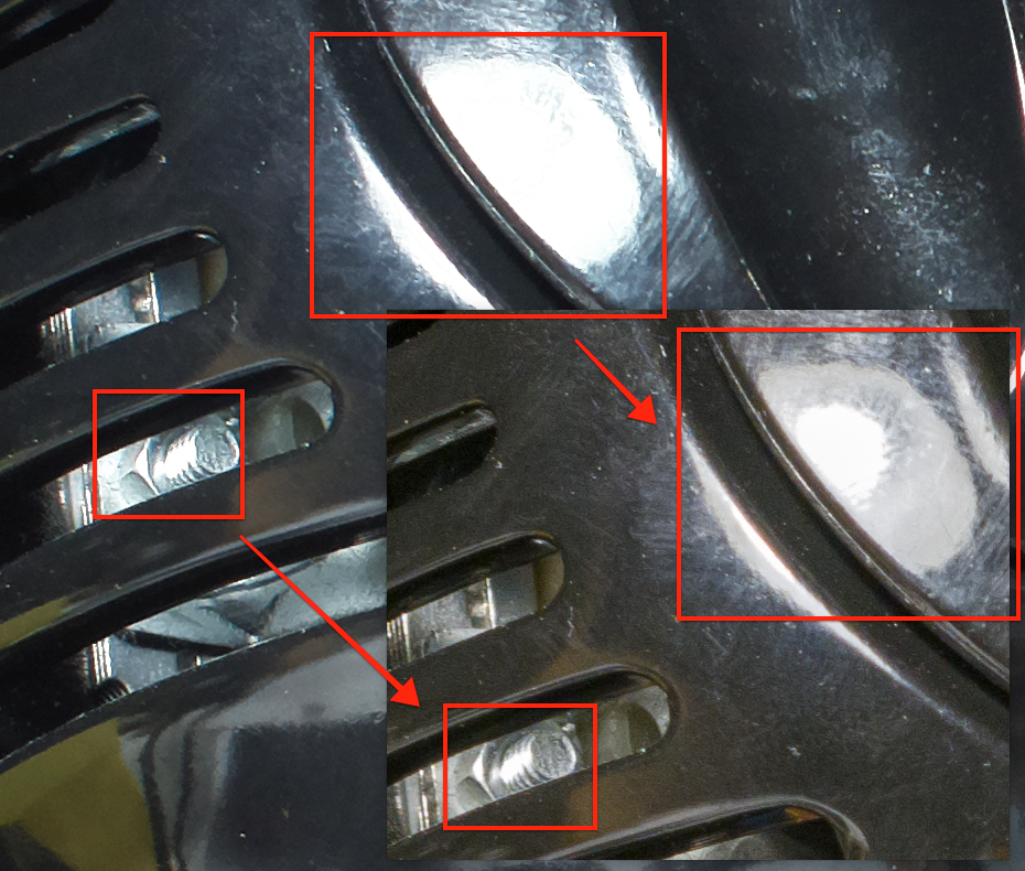

Interessant ist ein 100% Vergleich in den Lichtern:
Die Reflexion meiner Schreibtischlampe clippt nicht, auch fressen die Details der Schraubenmutter viel weniger aus.
Auch chromatische Aberration und Color-Fringing sind im entwickelten Raw viel geringer. Durch das fehlende Denoising sind die Flächen auch viel weniger matschig.
